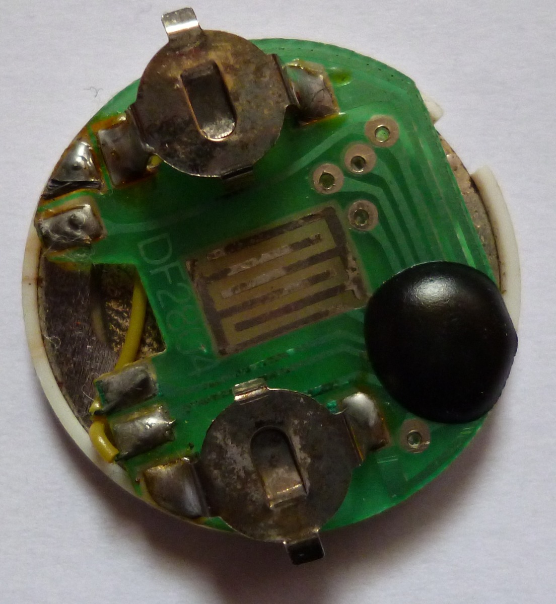

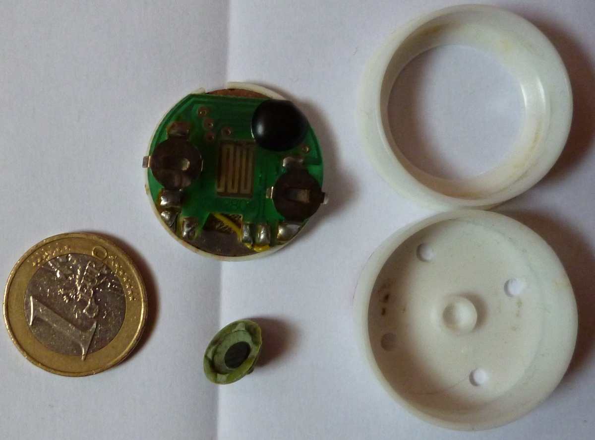

Ich versuche mal ein Foto zu machen. Sehen tut man jedoch nicht viel.
Auf der "Steuereinheit" ist eine Masse aufgetragen. DF2804 steht auf der
Platine.
Gast #5035650

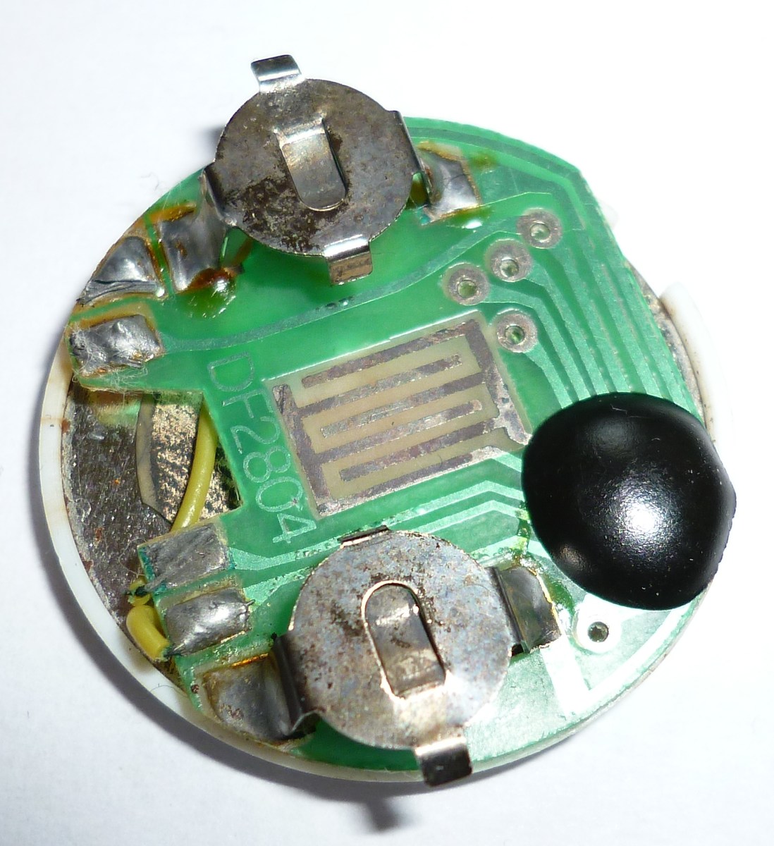

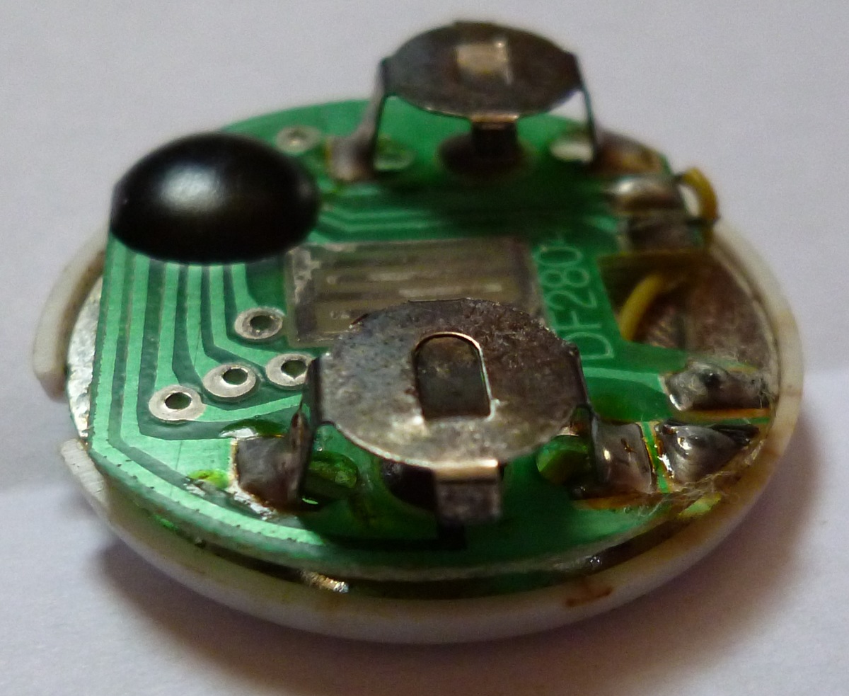

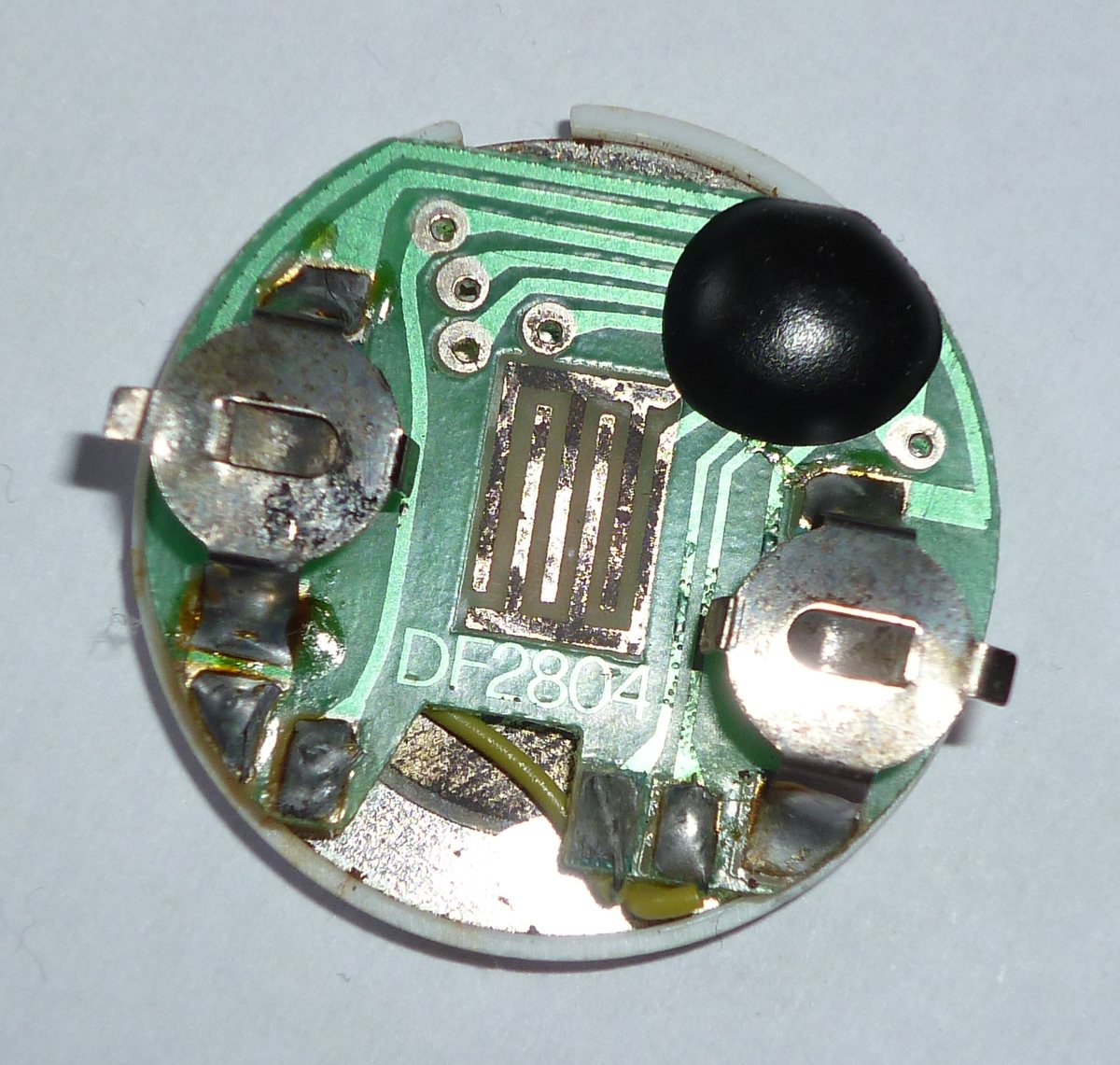

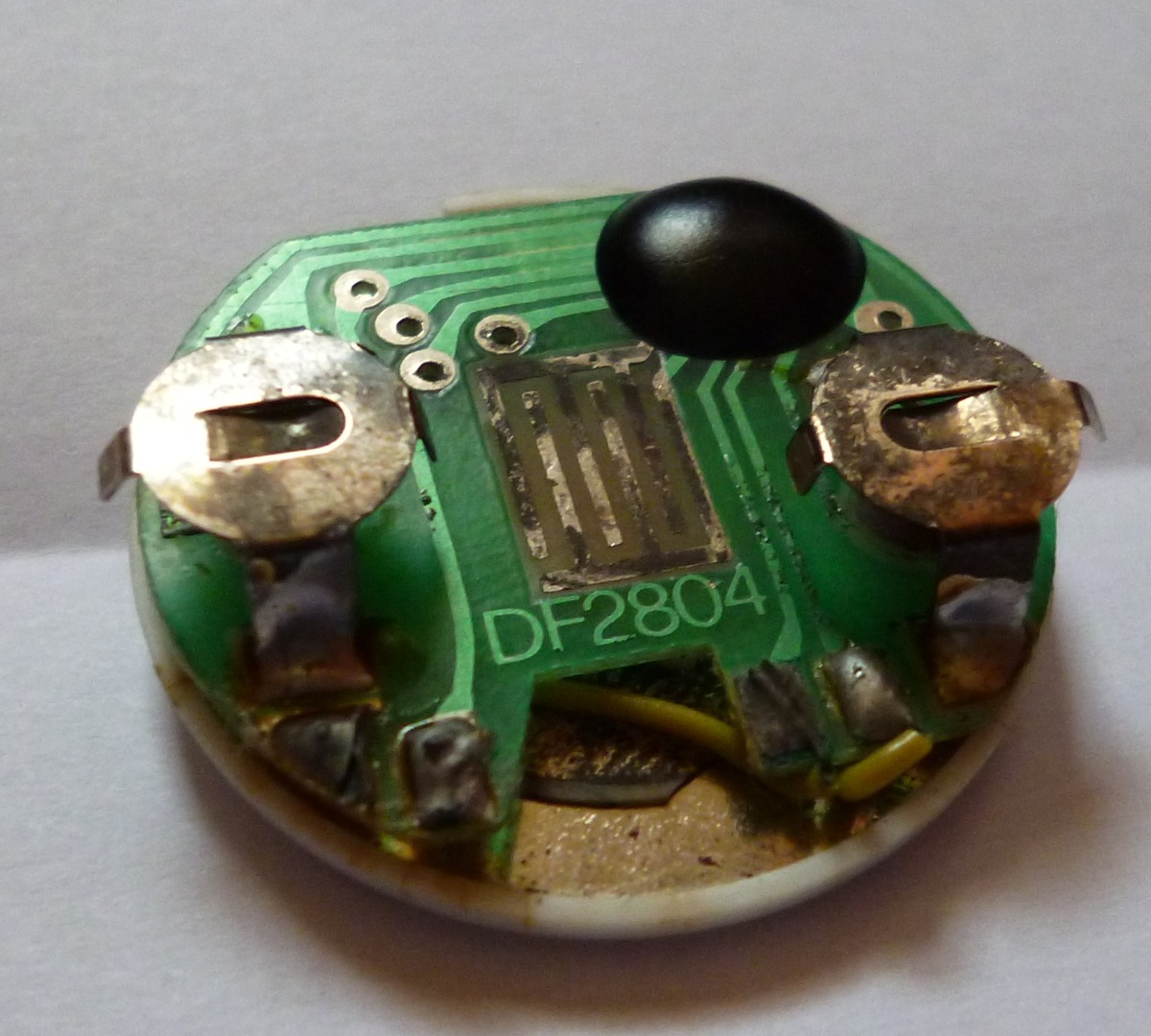

Hi, hat leider etwas gedauert der Akku der Fotoapparates war natürlich
leer und musste erst geladen werden.
Ich glaube die Leiterbahnen nahe der 4 sind beschädigt.
Bilder im Anhang und hier noch einmal extern hochgeladen (ggf. größer):
http://imgur.com/a/GYIkg
Bei der einen Aussparung der Platine liegen auf der einen Seite die
Anschlüsse zu dem Lausprecher, auf der anderen Seite waren noch Kabel
dran, die zu den LED führen.
(Firma: matzetronics) #5035654
Matthias S. schrieb:
> Mach mal Foto von oben
> und unten.
Schön, die eine Seite kennen wir jetzt, reinigen kannst du das mit
Isopropylalkohol auf Wattestäbchen oder auch mit WD40.
Aber du hast die Rückseite vergessen.
Ich sehe da nix von, ist zwar ein wenig blasig, aber das ist nur der
Lötstopplack.
#5035655
...also, sieht halb so wild aus. Da wo der Gumminippel saß musst du die
fächerartigen Leiterbahnen mit 1000er Schmirgel polieren, ggf auch die
Kontakte in/unter den Batteriehalter. Die LED wieder POLUNGSRICHTIG
anlösten (sie hat eine flache seite am Gehäuse, das ist Minus). Der
Gumminippel hat einen schwarzen Kohleleitergimmipömpel drin - vll ist
der auch hin, einfach etwas Alufolie da reinkleben. Das sollte es dann
fast schon gewesen sein.
Interessehalber: Was für ein Spielzeug ist das, dass sich der Aufwand
lohnt?
Klaus.

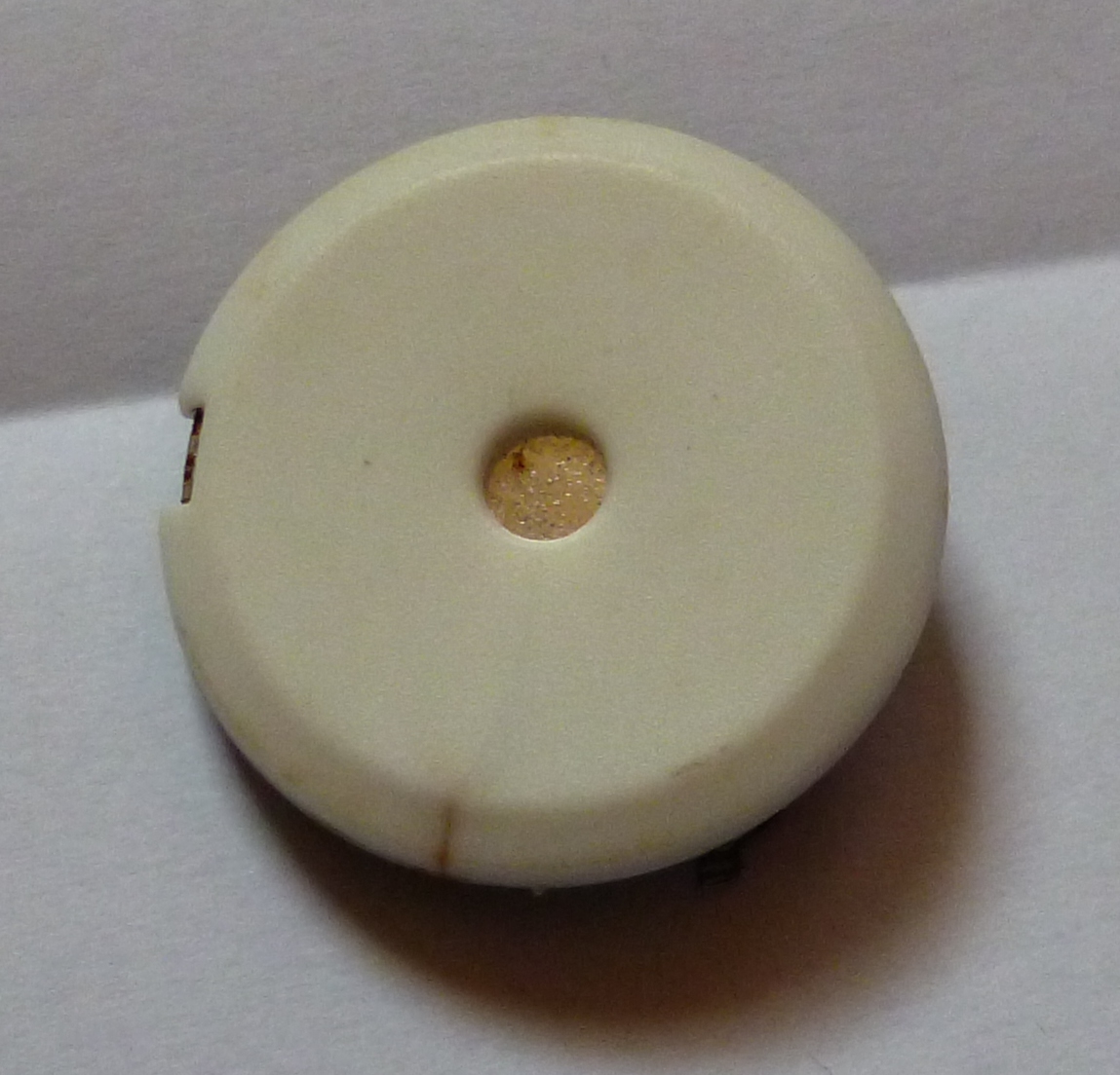

Gast #5035667
Die Rückseite ist auf P1040160.JPG zu sehen. Die Platine ist direkt auf
den Lautsprecher geklebt. Bleibt offen, ob da etwas kaputt geht, wenn
ich es mit Gewalt abmache.
>reinigen kannst du das mit Isopropylalkohol auf Wattestäbchen oder auch mit WD40.
Essig ungeeignet? Es ging nach der Erstreinigung schlechter (nicht) als
davor.
> ggf auch die Kontakte in/unter den Batteriehalter.
die scheinen noch zu gehen.
> schwarzen Kohleleitergimmipömpel drin - vll ist der auch hin
Das wär natürlich gut, wenn das die einzige Ursache ist, dass kein Sound
mehr kommt. Gleich mal testen.
Es kamen ja Töne auch wenn keine LED's dran waren. Kann es sein, dass
der Ton anders ist, wenn die LED's dran sind?

Die Rückseite ist ziemlich fest angeklept.
Die Alufolie hat leider nicht geholfen.
