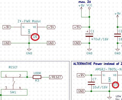

Hallo liebe Forengemeinde,
ich habe eine Frage zu KiCAD bezüglich Bauteilreferenz.
Angenommen ich habe in meinem Stromlaufplan zwei Varianten für einen
DC/DC Konverter (z.B. einen von TRACO und den anderen von AIMTEC, aber
beide mit gleicher Funktion), wie erreiche ich es, das beide Konverter
mit der gleichen Bauteilreferenz, also z.B. U5 bezeichnet werden?
Im Endeffekt soll z.B. entweder der Eine oder der Andere Konverter auf
einem PCB später bestückt werden können und das als Alternative. Das
dazu ggf. jeweils noch weitere Komponenten benötigt werden ist erstmal
ein anderes Kapitel.
Jedesmal wenn ich die Annotation starte werden im Moment die jeweiligen
Komponente mit anderen Bauteilreferenzen versehen. Dies und die daraus
resultierende Annotation der Folgebauteile würde ich gerne so haben
wollen, das beide DC/DC Konverter mit der gleichen Referenz versehen
werden und nicht der Eine z.B. mit U5 und der Andere mit U7.
Vielen Dank für einen erhellenden Tipp.

Gast #5036196
Hallo Torsten,
mir ist das Problem noch nicht klar. Einerseits schreibst Du:
Torsten K. schrieb:
> Somit kann ich zwar ein Bauteil im Footprint generieren, das
> beide Bauteile berücksichtigt, mir wäre es aber lieber wenn ich im CvPCB
> für das jeweilige Bauteil das passende Footprint wähle. Was in diesem
> Fall für die Pins zwar identisch ist, aber die Abmessungen halt doch
> unterschiedlich.
Das klingt nach zwei unterschiedlichen Platinen, jeweils mit Layout
optimiert zum Wandler passend. Man kann einem Schaltplansymbol mehrere
alternative Footprints zuweisen (FPLIST in der .lib), so wie man es für
OPs mit DIL8 und SO8 Gehäuse machen kann. Beim layouten wählst Du dann
aus welches Du willst, also 2 unterschiedliche Leiterplatten je nach
gewähltem Wandler.
Dann schreibst Du aber:
> Warum ich die gleich benennen möchte ist die Tatsache, das die
> Bestückungsposition zumindest für dieses Bauteil identisch ist.
> Sprich egal ob ich jetzt sagen wir mal U5 oder U7 bestücke, die
> Vias bzw. deren Position ist identisch. Bei einem von beiden
> müssen dann noch weitere Bauteile bestückt werden, beim anderen
> nicht, da diese bereits auf dem PCB des Bauteils (sagen wir mal
> das ist jetzt noch U7) vorhanden sind.
Das klingt jetzt eher nach Universalplatine mit Universalfootprint für
den Wandler. Dann nennst Du den Wandler im Schematic halt
"DC/DC-Wandler" statt ZX bzw. AMS. Das ist ein normales Vorgehen, sofern
man nicht Warenwirtschaft über die Library macht, hat man ja auch keine
unterschiedlichen Schaltplansymbole für 0805 1kOhm 1% von Vishay und
0805 1kOhm 1% von Ohmite. Welche Bauteile je nach Wandlervariante sonst
noch bestückt werden müssen oder nicht muss dann dem Bestücker über die
BOM erklärt werden.
Wenn der Schaltplan so ist wie in Beispiel.png werden unterschiedliche
Nummern vergeben, es sind ja auch 2 Schaltungen. Das die Alternative
unten rechts nur informativ ist kann das Programm nicht wissen.
