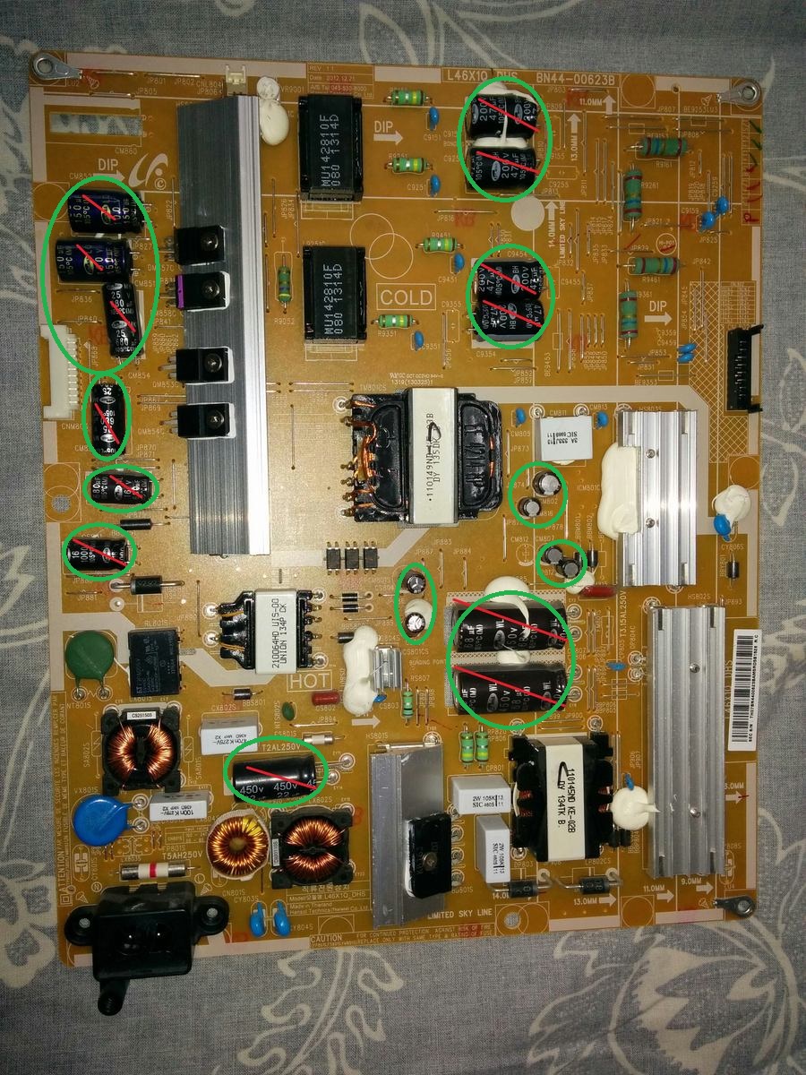

weil das andere Thema zum BN44-00623B schon recht lang und
unübersichtlich ist, da haben ja auch schon welche mit LG TV´s
reingefunkt, hab ich mal für das fast identische BN44-00622B ein neues
Thema eröffnet. Einfach der Ordnung und Überschaubarkeit halber ;)
Mein Samsung Fernseher hat nach Tausch der markierten Elkos noch
das Problem, das er nur kurz einschaltet und direkt wieder ausgeht.
Für einen Bruchteil einer Sekunde kommt das Samsung Smart-TV Logo und
dann geht das ganze von vorne los :(
Das Problem trat bereits vor einigen Wochen auf, verschwand aber nach 2
Tagen wieder bis gestern, seitdem geht wieder nichts mehr.
Die Elkos hatte ich aber bereits liegen und heute getauscht.
Ich habe aber entgegen dem Bild eine BN44-00622B Platine, diese hat oben
links an der freien Stelle noch einen Elko sitzen.
Was kann ich noch tauschen, um das Problem endlich lösen zu können?
Folgende Elkos wurden durch größere ersetzt, was ja aber eigentlich kein
Problem darstellen sollte, solange sie nicht kleiner sind:
1x 50V/10µF/105°C mit 50V/22µF/105°C ersetzt
2x 100V/150µF/105°C mit 100V/220µF/105°C ersetzt
4x 200V/47µF/105°C mit 250V/47µF/105°C ersetzt
Danke für eure Hilfe bereits vorab :)

OP
Ich bin mir sicher, dass es an der Platine liegt, weil der Fernseher
sobald er Strom bekommt immer kurz an geht und wieder aus, dabei kommt
ein Klicken von der genannten Platine.
Das war aber schon mit den alten Elkos so, mit den neuen hat sich nun
lediglich nichts verbessert, aber die größeren Kapazitäten haben jetzt
auch keinen Schaden angerichtet, so gesehen :D
Das heißt noch lange nicht, dass diese Platine deshalb defekt sein muss.
Irgendwo anders ist ein Verbraucher, der zu viel Strom zieht und die
Netzteilplatine geht in den sicheren Zustand, nachdem sie das erkannt
hat.
Das was du machst, ist Symptombehandlung. Klingt so, als würde ein
Relais oder Schutzschalter aktiv werden. Du musst die Elkos wieder
anpassen und die Ursache für das Klicken finden. Gehe es systematisch
an.
Ob das Schaden genommen hat oder noch nehmen kann, kannst du nicht
wissen und vorhersehen. Du kannst dir den ganzen Fernseher damit
zerstören oder für extrem heiß werdende Bauteile sorgen.

Im BN44-00623B Thread war dafür auch das Netzteil verantwortlich, denke
mal bei mir wirds ahnlich sein, nur eben nicht von den Elkos ausgehend
Würde mal die eeprom zurücksetzen dann ist er bei mir wieder gegangen
"reset" + "SDA" 20 sek. brücken auf dem Mainboard.
Vorher hatte ich KEINE Möglichkeiten den Fernseher zu starten.
