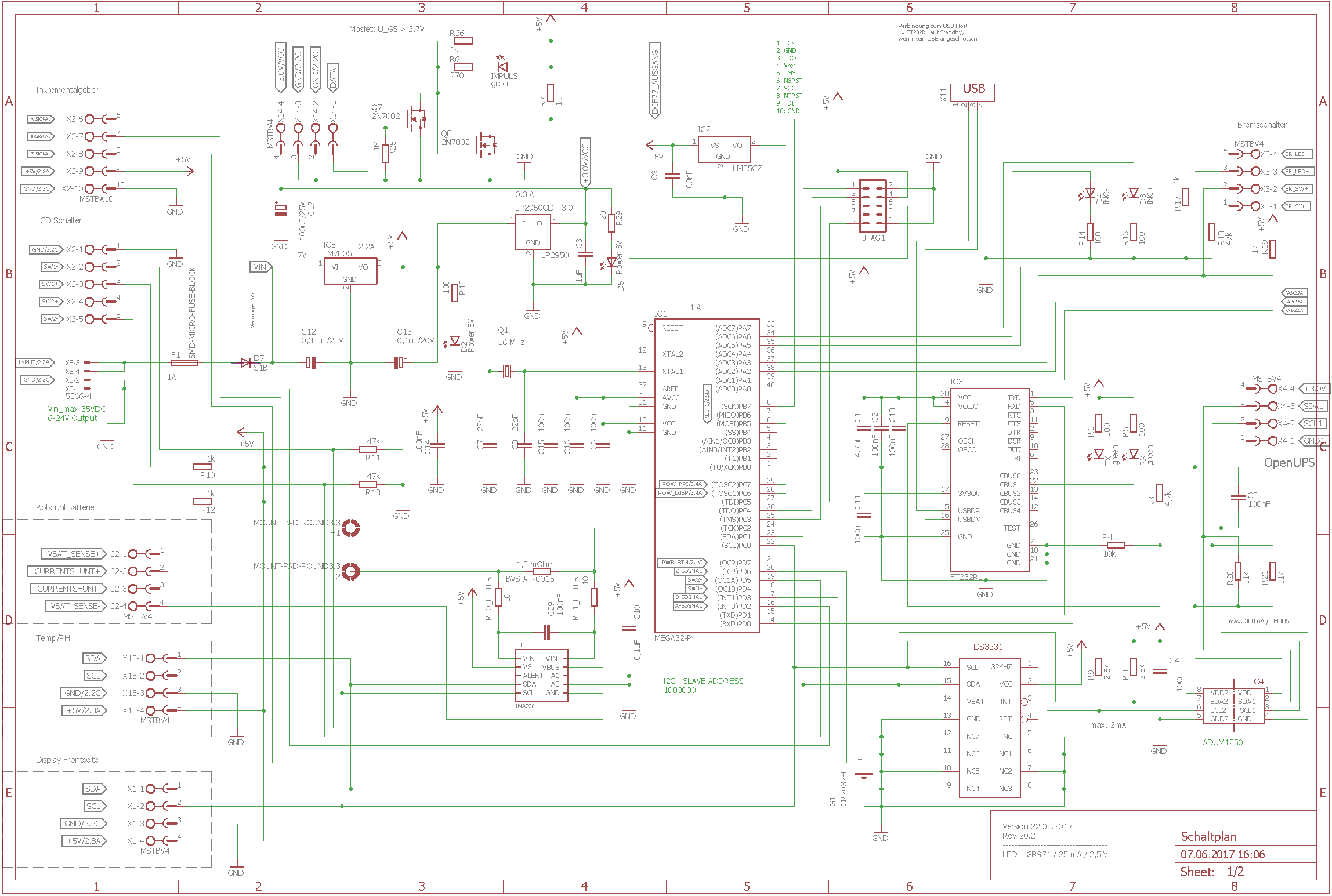

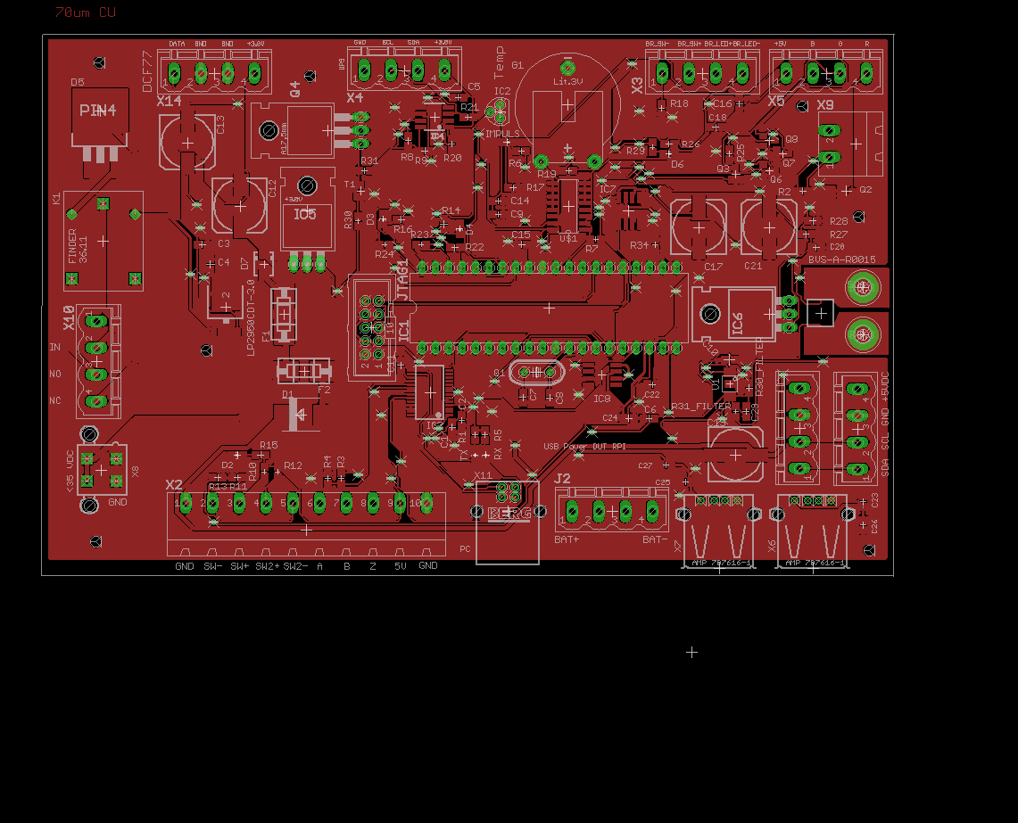

ich bin gerade dabei, eine Platine mit Messtechnik zu entwerfen.
Da dies mein erstes Projekt dieser Art ist, wollte ich fragen, ob jemand
mal zur Korrektur über das Layout und Schaltplan rüberschauen kann.
Habt ihr Korrekturen oder Empfehlungen?
Das wäre super!
Die Platine möchte ich in 70um Kupfer auf FR4 Material fertigen lassen.
Gruß, Manuel

Gast #5036347
Bei dieser unterirdischen Bildqualität kann man weder Leiterbahnen noch
sonstwas indentifizieren, auch nicht bei beliebiger Vergrösserung. Das
einzige was man sieht: viel viel Kupfer. Aber deshalb ist das noch lange
kein professionelles Layout.
Georg

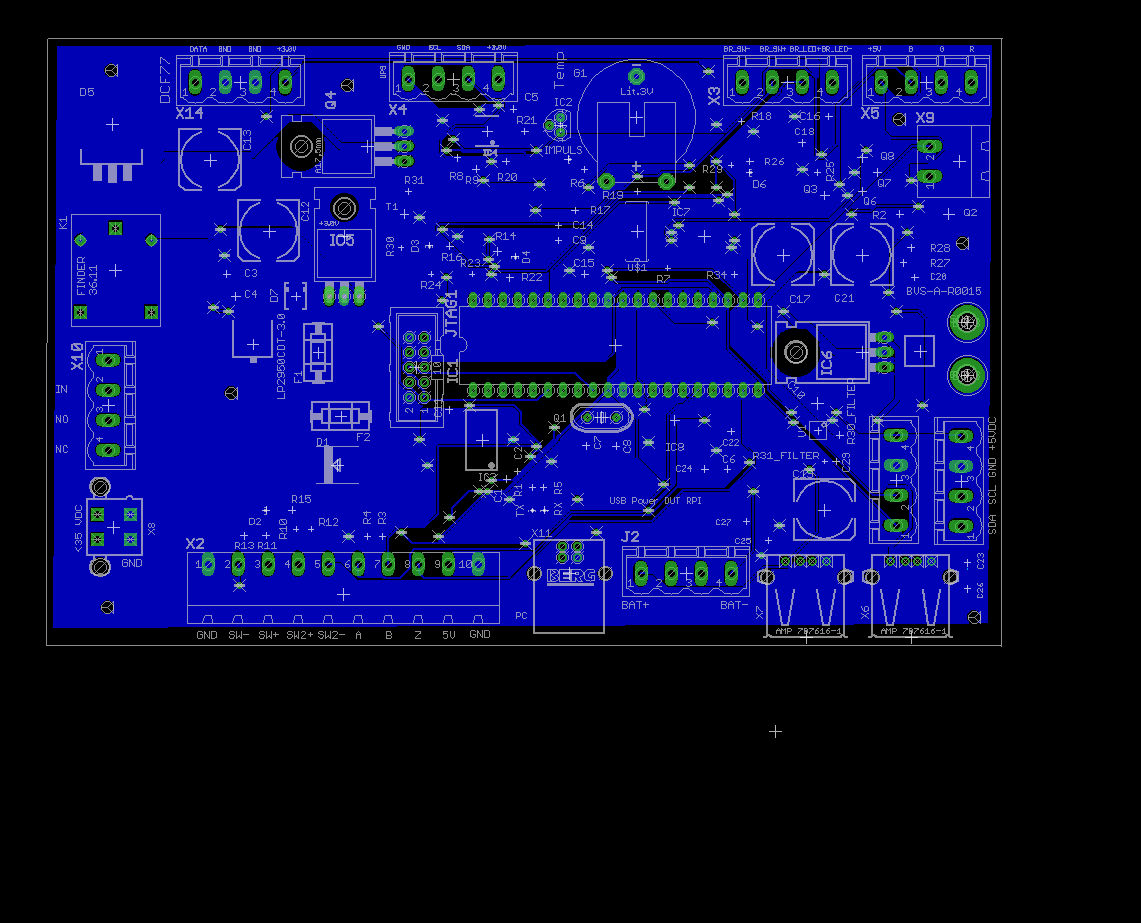

#5036399
Man sollte Power und Messung trennen, es darf kein Power Strom ueber das
Messungsgebiet fliessen.
Alles gesteckt, ist super, wartbar, auch waehrend der Inbetriebnahme.
Dann sollten die Stecker moeglichst nahe beieinander stehen, um minimal
Stoerungen aus- und einzukoppeln. Optimalerweise alle auf einer Seite.
Die Hiochstrompfade sollten eine moeglichst geringe Flaeche aufspannen.
Geschaltet sowieso.
Allenfalls bessere Bilder hochladen, und etwas zu Sinn und Zweck
berichten.

Gast #5036657
Hast du schon mal über einen modularen Aufbau nachgedacht - Steuerung
und Leistungsteil getrennt. Dann kannst du dir einen Haufen 70µm LP
sparen und bei einem Defekt auch mal einfach eine Baugruppe tauschen.
Manu S. schrieb:
> ... ob jemand mal zur Korrektur über das Layout ... rüberschauen kann.
Erster Blick sagt:
Alles voller DRC-Fehler, i.e. viele Clearance Verletzungen - beiseite
gelegt

Manu S. schrieb:
> sorry für die schlechte Qualität. Ich habe die Daten nochmal im PDF
> Format angehängt und hoffe, dass dies besser zu lesen ist.
ERLÄUTERUNG DER SCHALTUNG:
####SEITE 1#######
IO:
(Planquadrat A1)
-Inkrementalgeber mit Quadraturmodulation
(Planquadrat A2)
-Anschluss für einen DCF77 Zeitsignalempfänger von Reichelt
(Planquadrat A6)
-X11: Usb Hostanschluss zum FT232RL Chip
(Planquadrat A8)
- Taster, zum Erfassen des Zeitpunktes der Bremswegmessung
(Planquadrat B1)
-Tastschalter SW1/SW2
(Planquadrat C1)
-Spannungsversorgung von externer USV Schaltung (OpenUPS Board)
(Planquadrat C8)
-SMBUS Anschluss an das OpenUPS Board (zugekauft)
(Planquadrat D1)
-VBATSense + & VBATSENSE- : Spannungsmessung -> Anschluss des
Bleigelakkus
(Planquadrat D2 - Mountpad)
-Anschluss des Strompfades des Rollstuhls, welcher zwischen
Rollstuhlsteuerung und Bleigel Akku aufzutrennen ist
-Luftfeuchtigkeits/Temperatursensor, der auf I2C umsetzt
(Planquadrat E1)
-I2C LCD Display
ZENTRALE BAUGRUPPEN:
IC1: uC
IC3: FT232RL - UART zu USB
DS3231: RTC per I2C mit PufferBatterie
IC4: Pegelwandler

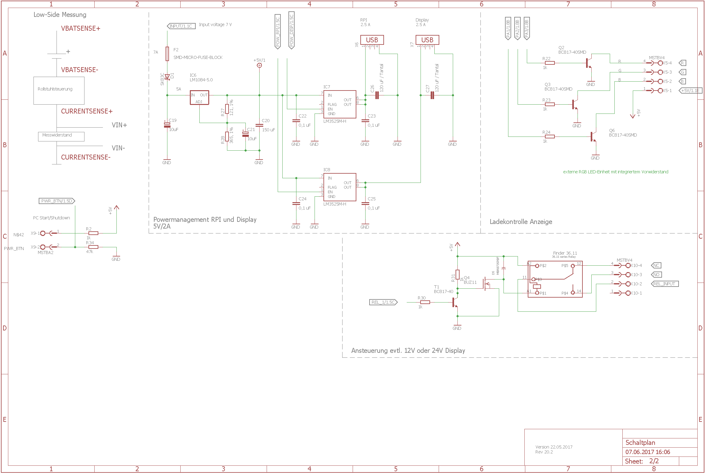

### SEITE 2 ####
IC 7 & IC 8: Schalten der USB Versorgungsspannungen für einen
RaspberryPi und ein 5V Display für den RPI
(Planquadrat AB 6-8)
Ansteuerung einer externen RGB Signalleuchte: Zeigt den Status des
Systems
(Planquadrat CD 6-8)
Relaisansteuerung
