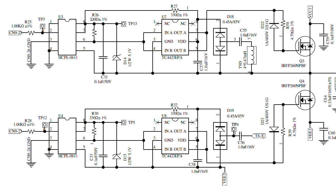

Hallo zusammen, ich habe eine Frage zur Ansteuerung der angefügten
Verstärkerstufe:
Laut Datenblatt
(http://www.farnell.com/datasheets/2265160.pdf?_ga=2.41086689.270306524.1497008388-450591220.1496583559)
liegt an U3.8 eine  Versorgungsspannung von U=5V an. Wo finde ich diese
bzw wo kommt sie her? Ganu wie an U7.6 meiner der Pin auch in der Luft
hängt.
U3.7 ist lt Datenblatt ein Bypass, also nach meinem Verständnis eine
Überbrückung der Lichtstrecke, wieso liegt dieser dann auf der
Versorgungsspannung, dann würde der ganz Optokoppler doch gar keinen
Sinn machen?
Ich wäre echt dankbar, wenn ihr mir helfen würde. Bis dahin schonmal
vielen Dank.
Ich gehe mal davon aus, dass über T8D eine Spannung induziert wird,
ähnlich wie bei kontaktlosen Ladegeräten, geliefert von einer
höherfrequenten Quelle und induktiv eingekoppelt.
Das würde prima funktionieren, wenn die untere Diode in D18 umgekehrt
gepolt wäre ...
Was verstehst du in diesem Zusammenhang unter "Bypass". Bei mir steht im
Datenblatt zu Pin 3 vom HCPL0611 "Enable" (s.a. Logiktabelle auf Seite
2)
