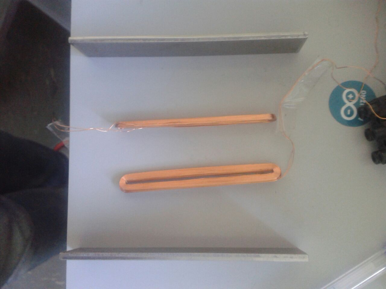

es geht um die magnetische Abschirmung eines Messstandes, der zur
Induktionsmessung zweier Spulen dient (Studienprojekt, Bild: Messstand).
Sämtliche Bauteile sind aus Kunststoff, abgesehen von den 3
Schrittmotoren (2 Linearmodule, oben drauf sitzt der 3 Stepper
(Kasten)). Je eine Spule wird an den Adaptermodulen angebracht, so dass
diese in einem def Abstand gegenüberstehen (dazwischen ist Luft). Die
Induktivität der beiden identischen Spulen beträgt ca. 180 µH. Die
induktive Energieübertragung in Abhängigkeit von Winkellage und Abstand
soll ermittelt werden.

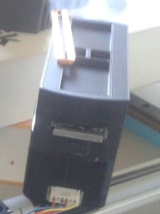

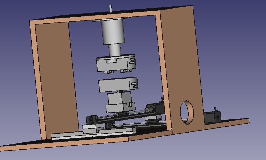

In -Bild 2- sieht man die Aussparungen für eine Stahlplatte (unterer
Adapter), die der Abschirmung dienen "sollte". Das Prinzip wird auch in
-Bild 3- dargestellt: Abschirmung unten - dazwischen Spule - Abschirmung
oben.

#5036858
Phil S. schrieb:
> Eine magnetische Abschirmung sollte die Messung selbst nicht
> beeinflussen, richtig?
Das wird sich wohl nicht vermeiden lassen.
Mir ist nicht klar, was das werden soll.
Wenn du meinst, dass das Metall der Schrittmotoren die Messung
beeinflusst, dann befestige die doch einfach in größerer Entfernung oder
mach ein Kurbel aus Holz dran und bediene das Ding mit der Hand.
Gast #5037182
Für die Messung der Magnetischen Kopplung ist eine Abschirmung eines
externen Magnetfeldes nicht wirklich nötig. Kritischer ist da alles
Metall nahe an den Spulen. Da hilft eigentlich nur Abstand, denn alles
was man zur Abschirmung versucht, wirkt entweder über Wirbelströme oder
die Permeabilität.
Dafür sollte man den Rahmen außen recht stabil habe - der darf wegen
genügend Abstand dann auch aus Metall sein. Mit Kunststoff könnte die
mechanischen Stabilität schwierig werden. Es muss ja nicht gleich Beton
sein.
#5037461
@ Phil Steg (canuma91)
Schon eine sehr akademische Lösung . . .
Aber wozu eine Abschirmung? Die Übertragung arbeitet mit Wechselstrom
und nur den muss man messen. Wenn man Eisenmetalle bzw. leitfähige
Metalle (Alu, Kupfer) halbwegs weit weg hält, reicht das locker. Du
willst ja nicht das statische Erdmagnetfeld hochpräzse messen, das ist
ne ganz andere Geschichte.
>Frage 1: Kann ich auf die obere Abschirmplatte verzichten, da keine
>potentiellen externen mag Felder existent sind?
Und selbst wenn, man kann den Sender stark genug machen, um den Rest
drumherum zu ignorieren.
>Potentielle externe Magnetfelder gehen also nur von den unteren 3
>Schrittmotoren aus.
Aber mit ganz anderen Frequenzen.
>Adaptern). -> Der Abstand scheint groß genug zu sein. Frage 2: Kann ich
>auf die Abschirmung in dem Fall verzichten?
Scheint so.
>Jedoch habe ich eine Zunahme der Induktivität um 0,5µH gemessen,
Mein Gott, und das bei 180 uH Nennwert. Was für ein Meßfehler . . .
>Die Alternative ist sehr preisintensiv (Ferrite, weichmagnet):
>http://www.henri.de/stromversorgung/abschirmmateri...
Unsinn. Mu-Metall ist zur Abschirmung sehr niederfrequenter Felder
gedacht. Die gibt es aber bei induktiver Übertragung gar nicht.
>Frage 3: Eine magnetische Abschirmung sollte die Messung selbst nicht
Sicher.
>Frage 4: Wäre dieses "MuMtellblech" bzgl. Abstand Spule-Abschirmung
>besser geeignet, da nicht-leitend?
Vergiss es.
