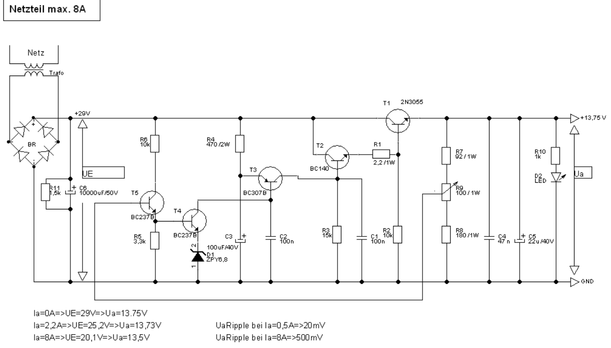

von Karl B. (gustav)
das im Bild einkopierte Netzteil hat für T1 einen Kühlkörper von
mindestens 3 K/W nötig, und der wird schon bis 60 Grad warm bei
Voll-Last. Der Gleichrichter ist eine 25 A Type im Metallgehäuse mit
Schraubzentralbefestigung und gehört auch auf das Chassis montiert zur
Kühlung.
Bei Leerlauf wird die Wärmeentwicklung vom Treibertransistor (auch auf
Kühlkörper bzw. mit Kühlfahne) und den Widerständen, die einiges an

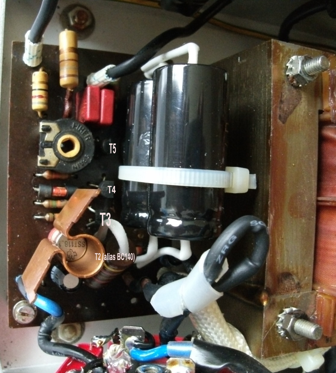

Günter Lenz schrieb:
> Die Schaltung von Karl B. kann nicht funktionieren.
> T3 ist unsinnig geschaltet.
danke für den Hinweis.
Richtig, diese Schaltung hat mir auch Kopfzerbrechen bereitet.
Sie ist auch nicht auf "meinem Mist" gewachsen. Da der Hersteller nicht
mehr existiert, bzw. das Gerät schon lange nicht mehr im Handel ist,
gehe ich einmal davon aus, dass keine patentrechtlichen Probleme bei der
Veröffentlichung hier entstehen.
Beim Ersatz des Potis durch Festwiderstände hat die Schaltung auch nicht
funktioniert.
Der Querstrom durch den Spannungsteiler ist enger toleriert als man das
sonst annehmen kann. Daher dort auch die relativ hochwattigen
Widerstände.
Das Besondere an dieser Schaltung ist der Kurzschlußschutz. Bei sattem
Kurzschließen der Ausgangsklemmen über einen Zeitraum von etwa 1 bis 3
Sekunden schaltet das Gerät vollständig ab. Besser gesagt, die
Ausgansspannung bricht dann auf nahe Null Volt zusammen und verharrt
dort so lange, bis nach etwa 10 Sekunden langer Netzunterbrechung der
Ladeelko sich hinreichend entladen hat. Erst dann läßt sich das Gerät
wieder betreiben. Damit wird verhindert, dass im Kurzschlußfall das
Gerät immer am Limit unnötig Wärme verbrät.
Das ist wohl unter anderem erst durch die zunächst "komisch" anmutende
Beschaltung mit dem T3 möglich. (Es ist aber IMHO auch keine
"Thyristor-Ersatzschaltung" im klassischen Sinne.)
Das Gerät hat mich noch nie enttäuscht und kann im Dauerbetrieb
arbeiten.
(Wurde nur noch etwas aufgehübscht.)
Ok,
noch einmal ein Versuch, die Wirkungsweise der Schaltung zu erklären.
So lange C3 nach dem Einschalten noch nicht geladen ist, wird T3 im
Quasi-Inversbetrieb gefahren, d.h. er leitet (schwach).
So kann die Regelung über die Aufsteuerung der nachgeschalteten T2 und
T1 (langsam) anlaufen.
Damit steht dann auch die Regelspannung am Aussgangsspannungsteiler (und
Poti) für T5 und T4 zur Verfügung, die ihrerseits einmal für T3 (und den
Rest) den ausreichenden Basisstrom nachfahren (regeln)
und den Transistor andererseits sperren, sobald aus dem Nachstellbereich
durch Kurzschluß(-Impuls) am Ausgang rausgelaufen wird.
Da aber C3 (über den Ladeelko) jetzt noch ausreichend geladen ist,
bleibt T3 dann auch ab dem Zeitpunkt gesperrt, er arbeitet ja nun wie
ein normaler PNP-Transistor. Der Reststrom von T4 und über die Z-Diode
D1 reicht nicht aus, um die PNP-Basis "nach Masse" zu ziehen, also zu
"öffnen". Es wird dann letzendlich Basis von T1 (ein NPN-Transistor)
über R2 auf Masse gezogen, also gesperrt. Und am Ausgang bleibt die
Spannung sehr niedrig nahe null Volt. Und das bleibt so. Auch, wenn die
Kurzschlußbrücke am Ausgang zwischenzeitlich entfernt wurde.
Man muss C3 erst entladen durch Netzunterbrechung. (Dafür R11 1,5k, dann
noch über R4 470 Ohm).
Ist die Netzabschaltung entsprechend lang genug (ca. 10 - 30 sec.),
und man schaltet das Gerät dann wieder ein, beginnt das Spiel von Neuem.
(Damit nicht kurzfristige Lastschwankungen zum zufälligen Abschalten
führen, wird die Ansprechzeit des Kurzschlußschutzes noch über die
Kondensatoren am Ausgang etc. bestimmt.)
ciao
gustav

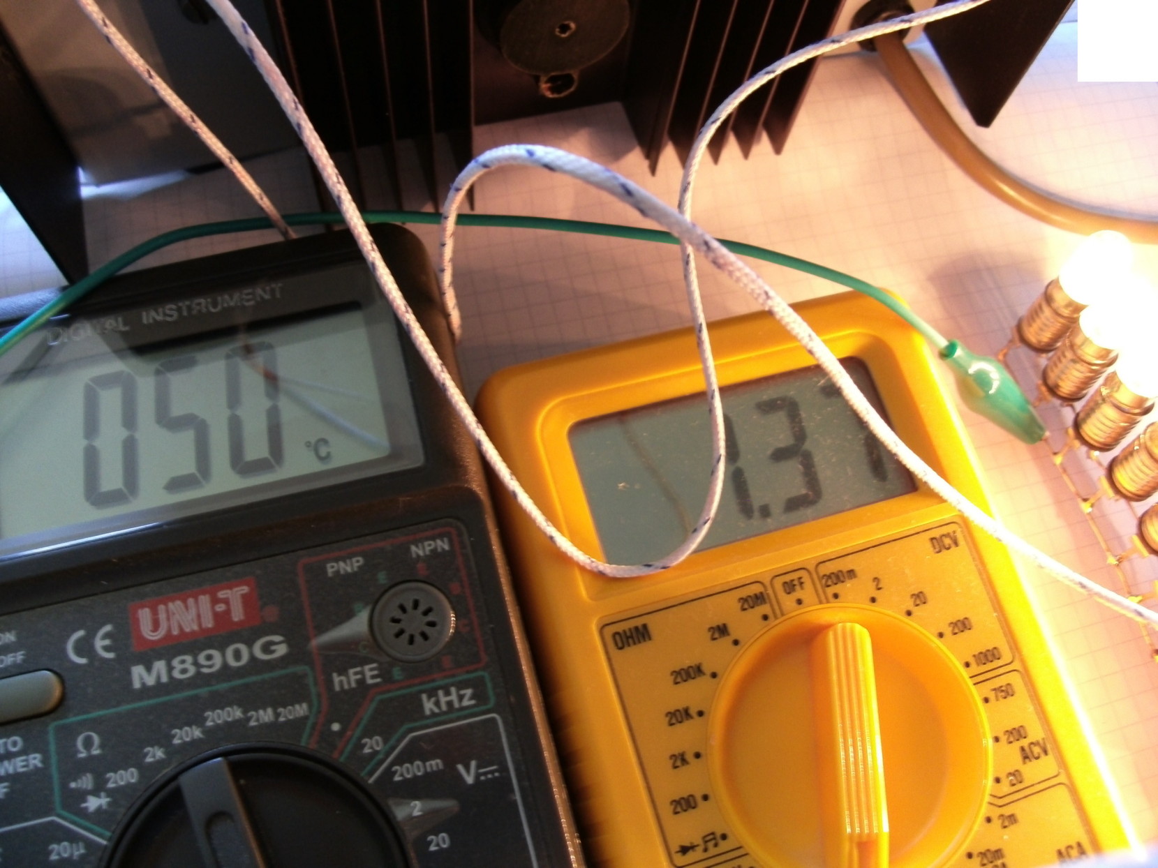

noch zur Beantwortung des Titels "Gerät wird zu heiß":
Karl B. schrieb:
> Hi,
> Voll-Last.
Um das unbedingt noch zu vervollständigen, bitte ich um Dispens.
Habe heute im Versuch festgestellt, dass gerade im mittleren
Strombereich der Kühlkörper schon ca. 50 Grad Cels. warm wird. Wird die
Belastung erhöht, fängt zwar der Trafo an zu brummen, aber der
Kühlkörper erwärmt sich nun nicht "linear" mit der Stromerhöhung.
Das könnte eventuell auch erklären, dass ein Gerät schon bei geringerer
Belastung relativ heiß wird, was der TO ja als "Fehler" deklarierte. Das
scheint bei dem Prinzip des Längsreglers aber völlig normal zu sein.

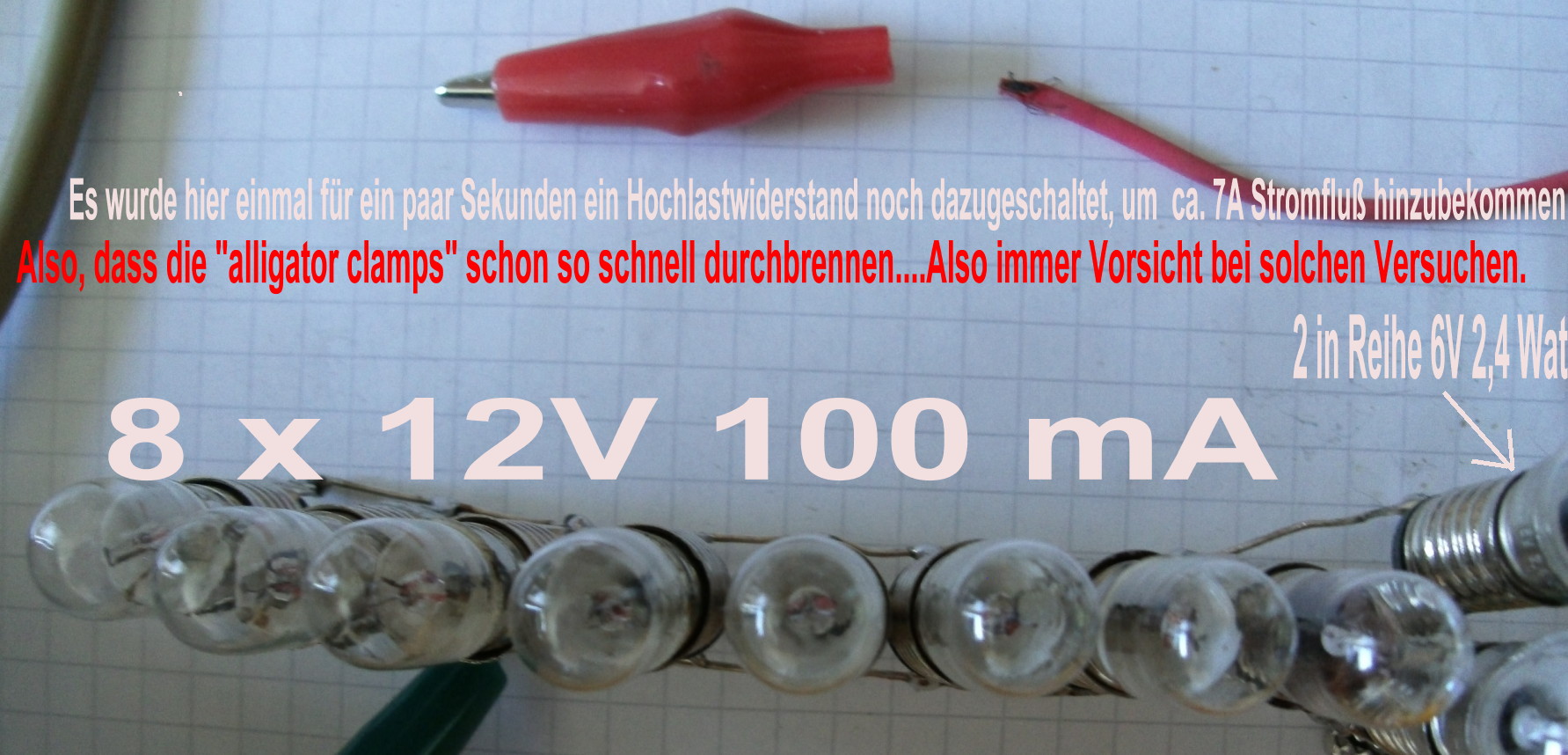

Kurz zur Legende:
Mangels Hochlastwiderstands mit 8 Stück 12V/100mA Lämpchen parallel und
zwei in Reihe geschalteten 6V/2,4 Watt Fahrradbirnchen dazu sollten etwa
1,37 A an Stromfluß bewirken. Dabei hatte ich aber den Widerstand der
Krokoklemmen-Leitungen unterschätzt.
Bei zusätzlichem kurzem Anklemmen eines 1-Ohm-Hochlastwiderstands ist
tatsächlich ein Draht durchgebrannt. Übrigens hat kurz davor die
Kurzschlußsicherung abgeschaltet, hätte aber den "Brand" nicht
verhindert. Denn das Plastik am Kabel kokelte kurz weiter.
Das gibt mir wiederum Veranlassung zum Hinweis auf
Sicherheitsbestimmungen.
Beim Basteln sollte man also immer auf Hab-Acht-Stellung stehen.

von michael_ (Gast)
Karl B. schrieb:
> Dafür bekomme ich drei Tage Stubenarrest.
Hoffentlich eine ganze Woche!
Dafür, das du uns hier deine miserablen Prüfschnüre präsentierst.
Die sind nicht mal gelötet, sondern nur billigst geklemmt.
Das mußte so kommen.
