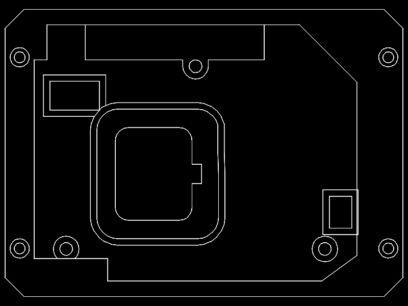

werd dir klar darüber das fräser in taschen nur radien in den ecken
fräsen können, und je kleiner diese radien sein sollen, desto dünner
muss der fräser sein, was wiederum die frästiefe beschränkt.
außerdem werden bei solchen spielereien werkzeugwechsel nötig, weil man
mit einem kleinen fräser keine riesen tasche ausräumen will.
große fasen sind auch schlecht zu fräsen, außer man hat spezielles
werkzeug, oder eine 5D Fräse - aber ich denke du wendest dich an
hobbyisten mit einer "käsefräse".
mach erst mal eine technische zeichnung mit vorder- und seitenansichten,
und bemaßung. ordentlich, mit innenradien statt ecken und nicht
überlappenden teilegrenzen.
und nebenbei: in obigem bild ist eine linie schief. willst du das
wirklich so?
> fräsen können
Das ist mir klar, deswegen ist es der vorläufige Entwurf.
> und bemaßung.
Dafür habe ich die STL datei in mm, andere möglichkeiten habe ich leider
nicht und habe gehofft das man diese Datei mit einer CAM Software
verwenden kann.
Ohne jetzt in die zip Datei geschaut zu haben:
> verwenden kann.
STL ist das gängige Format für "Aufbauende" Herstellungsmethoden (aka 3d
Druck). Und da auch erst als letzter Schritt vor endgültiger Erzeugung
der Maschinendaten. Eine wie auch immer geartete Aufbereitung (z.b.
Radienkorrektur) ist zumindest mit den mir bekannten Werkzeugen nicht
mehr möglich.
Aus der STL Datei wieder einen "editierbaren" Datensatz zu bekommen ist
nur mit "besseren" Tools und auch da mit vertretbaren Aufwand oft nur
für recht einfache Geometrien möglich. (Nach dem von C.m. geposteten
Bild sollte das aber noch halbwegs machbar sein)
Daher ist STL ein denkbar schlechtes Format zum Datenaustausch wenn es
um irgendetwas anderes als 3d Druck geht.
Für Spanende Herstellungsmethoden und für Konstruktion generell ist das
STEP Format eigendlich das Mittel der Wahl für die Modelldatei
(ist zumindest das universellste).
Für 2,5D Frästeile im Hobbybereich manchmal auch einfach DXF.
Was aber nicht heißt das sich im Zweifelsfall nicht doch noch bessere
Formate finden lassen wenn die Tools des Abgebenden und Annehmenden
bekannt sind. Schließlich können da auch Informationen verloren gehen.
Aber so lange die Anfrage an einen unbestimmten Personenkreis geht ist
bei Modelldateien STEP immer das mindeste.
Oder halt die gute alte technische Zeichnung.
Die aber im professionellen Umfeld sowieso immer dazugehört! Schließlich
kann man anhand einer technischen Zeichnung jederzeit mit jedem Tool
eine Modelldatei in genau dem Format erzeugen das man gerne hätte. ISt
manchmal sogar deutlich schneller als die vorhandene Datei erst einmal
auf "sein" Format zu konvertieren und zu kontrollieren! Zudem kann damit
das teil sogar "von Hand" gefertigt werden. Bei einzelstücken mit
einfachen Geometrien und bei an Hobbyisten gerichtete Anfragen kann das
Fräsen ohne Rechnerunterstützung teilweise sogar schneller sein als erst
die CAM Daten aufzubereiten und dann die CNC Fräse zu benutzen.
(Vernünftige Standfräse vorrausgesetzt)
Zumal oft auch die technische Zeichnung die Vertragsgrundlage für einen
Auftrag ist und eine Modelldatei nur ergänzende Information und
Hilfestellung ist. Aber gut, diese Anfrage scheint Hobby zu sein...

Hi Steffen,
also ich hätte eine sogenannte Käse-Fräse ;). Planst du mehr als nur
einen Satz? Denke daran das ein einzelner Satz deiner Gehäuseteile
verhältnismäßig teuer werden kann.
Ein vollständiges und ernstgemeintes Angebot wird dir nur jemand abgeben
können der eine vernüpftige Technische Zeichnung in die Hände bekommt
oder ein vernümpftiges 3D-Model (für mich vorzugsweise dwg).
