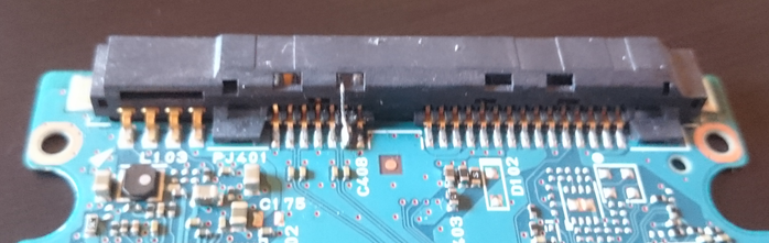

Ich habe hier ne total verbastelte Festplatte im 2,5"-Format, an welcher
das Plastikteil der kleinen (Daten)-Buchse weggebrochen ist. Irgend so
ein Künstler hat dort ein Kabel direkt angelötet. Ich hätte gerne das
ganze Anschlußterminal ersetzt, weiß allerdings nicht, wo man so etwas
bekommt.
Weiß da jemand was?

Molex stellt so etwas her. Mit etwas Aufwand findest Du es im
Molex-Onlinekatalog. Allerdings ist es unwahrscheinlich, daß Dir jemand
ein Einzelstück davon verkauft, denn praktisch niemand außer den
Produzenten von Festplatten/SSDs braucht diese Steckverbinder.
Wenn Du einen ganzen 20-Fuß-Container voll abnimmst, macht Dir Molex
aber möglicherweise sogar einen guten Preis ...

Sag erst mal, was die Platte noch wert ist, bzw. wie groß.
Trumpelstielzchen schrieb:
> Die Elektronik ist OK, benötige nur besagtes Teil. Equipment ist
> vorhanden (Heißluftstation).
Erwarte da nicht zuviel. Mit deiner Station wirst du den Stecker nicht
runterkriegen.
Eher die Kontakte abtrennen und dann einzeln entfernen.

Der Abstand der beiden SATA Anschlüsse ist genormt. Der dritte dickere
Anschluss ist es möglicherweise nicht, aber das ist ein zweiter
Stromversorgungsanschluss und wird hier möglicherweise nicht gebraucht.
In dem Fall kann man den auch ganz weglassen. Dann sollte mit etwas
Klebstoff und Improvisationskunst ein Ersatz auch dann einsetzbar sein,
wenn er nicht der exakt gleiche Typ ist.
