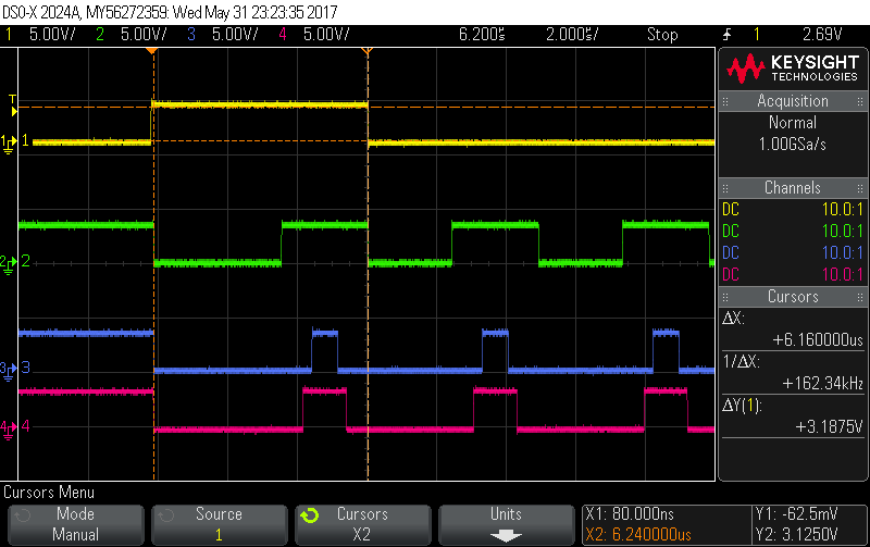

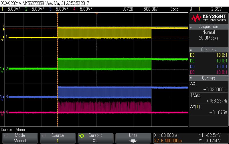

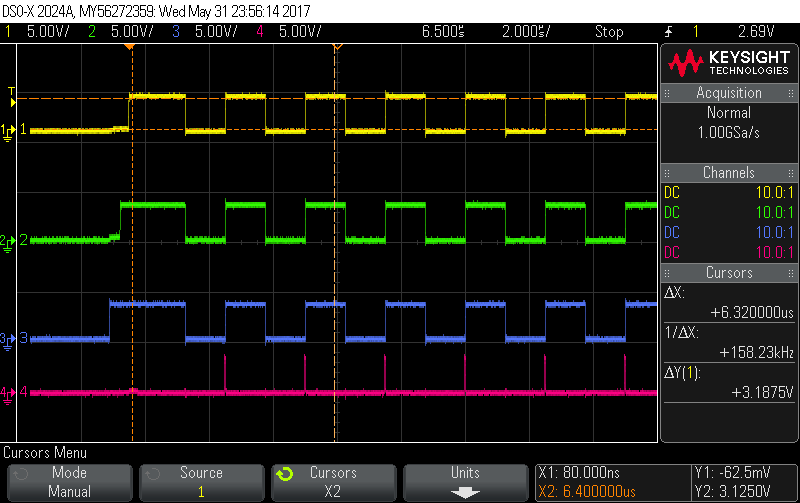

Hallo zusammen
Ich habe seit geraumer Zeit 2 Probleme, die ich ganz und gar nicht
verstehe und mir jetzt die Hilfe von euch Experten einholen möchte.
Ich schaffe es zwar mit dem Repetition Counter und One Pulse mode
Einstellungen von Timer 1 Pulse zu generieren, verstehe aber nicht warum
bei TIMER1 die Signale ganz am Anfang etwas breiter sind als andere. Vor
allem sind diese nicht durchgehend gleich breit, was auch komisch ist.
Das ist gut zu sehen in den Bildern, die ich angehängt habe. Ich würde
es gerne so haben, dass alle Pulse gleich sind und das Signal am Ende
wieder low geht. Es bleibt aber high.
Die Auslesepulse für den ADC (rosa) sollten dabei immer kurz vor der
nächsten rising edge kommen. Ich habe das mit PWM mode 1 und 2 bzw.
Polarität high und low versucht anzupassen, aber ich hab da keine Chance
dies passend hinzukriegen.
Bei TIMER 2 ist das Ziel einen einzigen center-aligned Puls in der 2.
Hälfte des langen Signals (gelb) zu erzeugen. Das funktioniert auch
soweit als PWM Signal und dem Center-aligned mode. Aber was ich nicht
verstehe ist, warum das Signal anfangs immer high ist und warum der
nächste Puls der PWM schon so früh kommt. Ich habe ja 2xARR (up-down
counter). Der ARR-Wert ist ja genau in der Mitte der zentrierten Pulse.
Das heisst, ich müsste das Signal spiegeln können, dann müsste nach dem
1. Puls nochmals das Signal gleich lang low sein, wie anfangs eben und
dann nochmals diese Periode wiederholen, sprich das low Signal müsste
doppelt so lang sein wie anfangs. Wieso kommt der Compare Wert beim 2.
Puls so früh??
Ich wäre euch wirklich sehr dankbar, wenn mir jemand von euch behilflich
sein könnte. Ich beschäftige mich damit schon seit Wochen und bekomme es
einfach nicht hin.
scope 4 und 6 sind von TIM1
scope 2 TIM2

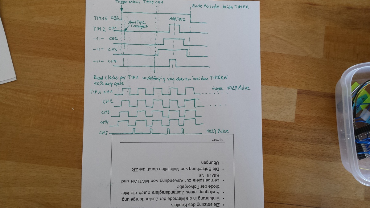

OP (Firma: Fa)
Stefan S. schrieb:
> Erstmal solltest du anstatt Romanen folgende Infos liefern:
> - Welcher Controller
> - Quellcode (ggf mit IDE)
> - was der Sinn und Zweck ist
> - ggf eine Skizze der Signale, wie du sie haben willst und wo es Fehler
> gibt
> - ggf ein Foto vom Aufbau
> Denn mit dem ganzen Signal-Prosa kann man nicht wirklich etwas anfangen.
Hallo zusammen
Na ich dachte das wäre alles klar ;) Nein, Spass. Entschuldigt mich.
Gerne liefere ich die Daten.
Es ist der STM32L476RG, sprich das NUCLEO Board.
Ich arbeite mit Keil uVision V5
Zweck: Mit dem TIM2 beleuchte ich die EPC901 Sensoren. Dazu benötige ich
die zentrierten Pulse in der 2. Hälfte des gelben Signals.
Wenn die Sensoren beleuchtet sind, benötige ich die Ausleseclocks des
TIM1. Das rosa Signal stellt den internen Trigger des ADCs dar (CH5 von
TIM1).
Abfolge: Triggersignal hardwareseits startet TIM15--> TIM15 generiert
das lange gelbe Signal (SHUTTER) im Bild scope 2 --> Dieses startet TIM2
(getriggert) --> TIM2 generiert die zentrierten Pulse--> SHUTTER endet
und der EPC sendet DATARDY1 Signal --> Im Interrupt DATARDY1 Start des
TIM1 Counters und damit das Ausleseverfahren.
Das ist grob was ich vorhabe.
Gerne sende ich den Code, falls dieser gewünscht ist
Ich hoffe die Skizze ist verständlich. TIM1 ist unabhängig von den
anderen Timern
Edit: Hier ist noch eine Formel die ich hergeleitet habe, um den
ARR-Wert der center-aligned Pulse einzustellen, sodass der breiteste
Puls mit dem ARR-Wert des gelben Signals, der 74ns verzögert ist
anfangs, endet.
Flashsignal_ARR_Wert = [Periode_Shuttersignal_in_ticks – 6 ticks – 0.5 *
Led_Flashpuls] * 0.5
zB mit periode 500 Shutter und Pulsbreite 200 des breitesten Pulses
(500-6-200/2)*0.5
