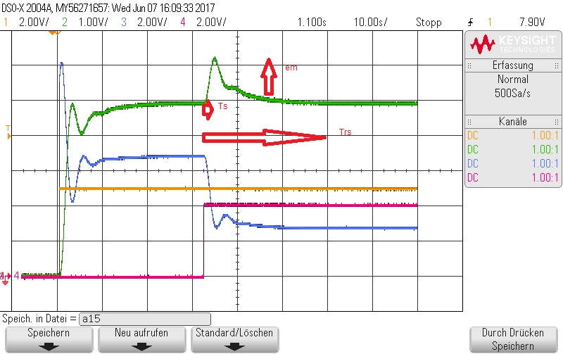

Hallo, ich habe von einer Regelstrecke mit Störglied die Kennlinien mit
dem Oszilloskop aufgenommen. Nun soll ich für eine Auswertung die
Gütemaße Ts, Tsr und em bestimmen. Allerdings weiß ich nicht so recht
was die indizes s,sr beudeuten sollen.

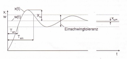

Zur Bestimmtung habe ich ein Bild gefunden (Anhang 1, 1.3.jpg)
Demnach vermute ich, dass Tsr ~ Tein , Ts = Tan und em = Xm entsprechen
sollte, allerdings für den Fall, wenn das Störglied eingeschaltet wird.

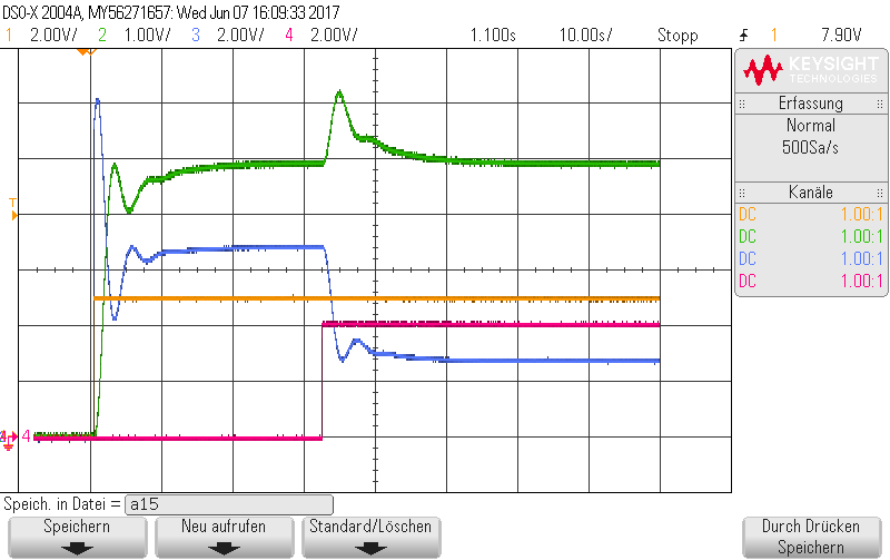

Hierzu das Oszillogramm (Anhang 2, a15.jpg) eines Pi Reglers.
Zuerst ohne Störglied ( ein , wenn Orange=ein) und dann mit Störglied,
das eingeschaltet wird, wenn die pinke Linie eingeschaltet wird.
Im Anhang 3, 1.5.jpg , habe ich eingezeichnet, wie ich die Zeiten
vermuten würde:
Ts = 0,2s
Tsr = 2s
em = 1,2V
Meint ihr, dass dies so richtig ist? falls nicht, wie würdet ihr es
machen?
MfG Sven
Gast #5037936
Deine Rumraterei ist alles, nur kein ingenieursmäßiges Arbeiten. Wenn du
nicht weisst was die Indizes bedeuten, dann frag Assistent, Professor
oder Kommilitionen.
Das Bild was du da ausm Skript rauskopiert hast, beschäftigt sich nur
mit dem Führungsverhalten. Du hast da ein Störverhalten.
