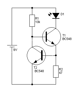

hallo leute
ich habe mir mal verschiedene konstantstromquellen angesehen und mich
für diese in dem angehängten bild entschieden. funktioniert soweit auch
sehr zufriedenstellend.
jetzt die frage: kann ich für höhere ströme den t1 einfach durch einen
n-kanal mosfet (nicht j-fet) austauschen und einfach basis=gate,
kollektor=source, emitter=drain beschalten?
bin schon gespannt auf die antworten..

Beim Einschalten des ganzen wird hier zunächst T1 über die 10k
aufgesteuert. Ganz egal ob T1 ein bipolar Transistor oder ein FET ist.
Nun beginnt Strom durch R2 zu fließen. Sobald durch diesen Strom die
Spannung an R2 so groß wird, dass T2 aufgesteuert wird, wird T2 dafür
sorgen, dass der Strom nicht weiter ansteigt. Das tut er in dem er immer
mehr Strom durch die 10k fließen lässt. Das hat zur Folge das die Basis
oder das Gate immer weiter runter gehen bis der gewünschte Strom
erreicht ist.
Und warum soll das nun nicht mit einem FET gehen?

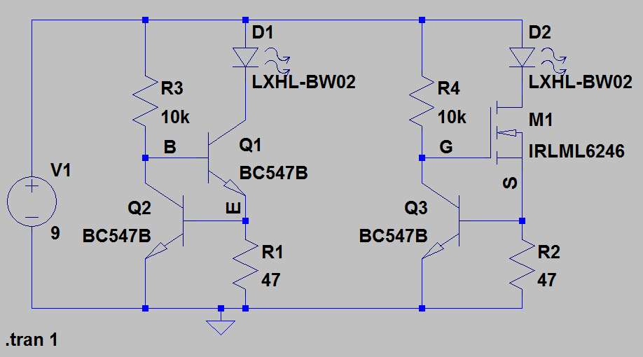

Was meinst du wohl, was aus einem Spannungsteiler R1 - CE(T2) raus
kommt?
Durch die Stromansteuerung beim Bipolartransistor ist der Strom durch
den Stromfühlwiderstand um den Basisstrom höher als der LED-Strom. Je
nach Stromverstärkungsfaktor des Transistors bewegt sich der Effekt im
Sub-Prozent-Bereich. (In der LTSpice-Simulation 60uA)
Moderator #5038129
Da der Mosfet dauerhaft im Abschnürbereich betrieben wird, muss man
neben der Verlustleistung auch die DC-Kurve des SOA-Diagramms im
Datenblatt beachten.
Ansonsten käme auch ein etwas größerer Bipolar- oder ein Darlington-
Transistor in Frage.

so eine Stromquelle mit einem FET geht natürlich auch.
Als einfache dimmbare Stromquelle für LED nutze ich vielfach solche
Schaltung wie hier (z.B. oben rechts):
http://uwiatwerweisswas.schmusekaters.net/Uwi/ELEKTRONIK/LED_LAMPEN/12-KSQ_3_HP-LED.pdf
Wenn man diese Schaltung mit dem Transistor T2 ergänzt, entspricht das
der Schaltung in deinem ersten Posting.
Zur Anpassung an den Strom für ca. 2A müßte der Sourcewiderstand auf ca.
0,3 Ohm reduziert werden.
Falls die Versorgungsspannung deutlich höher liegt, als man eigentlich
benötigt, kann man die Schaltung noch modifizieren, z.B. in den unter
den Emitter von T2 noch eine weitere Diode oder LED. Damit kann man den
Sourcewiderstand größer machen.
Mit einem Reihenwiderstand an Drain kann man auch die Verlustleistung
auf dem FET reduzieren.
