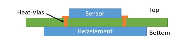

Heizelement für Sensor 100°C
OP #5039024
Grüße,
um die Kennlinie eines Sensors zu verbessern möchte ich diesen auf ca.
100°C heizen. Der Sensor selbst ist bis 125°C spezifiziert, ca. 1x1cm
groß und besitzt einen internen Temperatursensor.
Die Umgebungstemperatur ist mit -40°C bis +80°C vorgegeben, d.h. ich
habe eine maximale Temperaturdifferenz von 140K.
Mein erster Gedanke wäre ein Heizelement auf der Bottom-Seite der PCB
anzubringen und per Heat-Pipes die thermische Kontaktierung herzustellen
(siehe Skizze Anhang).

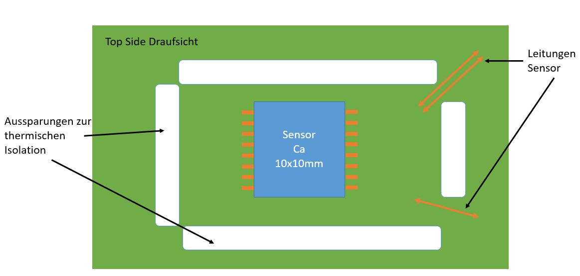

Wenn ich auf der PCB um den Sensor herum Aussparungen anbringe sollte
das ganze soweit thermisch isoliert sein, das der Rest der PCB nicht in
Mitleidenschaft gezogen und die notwendige Heiz-Energie im Rahmen
bleibt.
Mein Problem ist momentan das Heizelement. Zwei Optionen scheinen mir
sinnvoll:
1. Ein per PWM angesteuerter Heizwiderstand.
2. Ansteuerung MOS-FET im Linearbetrieb.
Zu 1. Vorteil wäre das die Ansteuerung direkt direkt über den µC
erfolgen kann. Allerdings weiß ich nicht wie gut Widerstand-Heizelemente
ihre Energie an die PCB abgeben. Die meisten scheinen gegenüber der PCB
thermisch isoliert zu sein und nutzen großteils Konvektion.
Zu 2: MOSFETs besitzen bessere Wärmekontaktierung zur PCB. Mit z.B.
D2PAK-Gehäuse und direkt angeschlossener Heat-pipe ist die Anbindung
optimal. Dagegen ist die Ansteuerung aufwändiger.
Fragen:
- Kann jemand abschätzen in welcher Größenaufnahme die Leistung des
Heizelements liegt?
- Hat jemand eine Idee für die Ansteuerung der MOSFET-Variante?
Ganz allgmein: Geht das so? ;)

Man müsste halt die seitliche Wärmeausbreitung in der Leiterplatte
behindern, indem man einen Streifen herum frei von Kupfer hält oder
inden man Schlitze um den beheizten Bereich in die Leiterplatte sägt.

OP #5040385
Peter R. schrieb:
> Man kann auch mit einem bipolaren Ts gut heizen [..].
Bipolare Transistoren wahrscheinlich besser im Linearbetrieb, guter
Hinweis. Widerstand und PNP könnten sich dann Heizleistung teilen.
Anja schrieb in Beitrag #50
Frage: Kannst Du den Sensor von oben her thermisch isolieren?
Die Leiterplatte von unten sollte ja gehen.
Hoffentlich steht die Leiterplatte nicht senkrecht.
Die LP wird später in einem ca. 5x5cm großem IP67-(Metall)-Gehäuse
verbaut, keine Luftzirkulation nach außen und senkrecht steht die Platte
nicht.
Anja schrieb:
> Welche Glastemperatur hat deine Leiterplatte?
> Viele Leiterplatten sind nur für 115 Grad Dauertemperatur ausgelegt.
Standard FR4-PCBs mit TG von 130°C. Bei 25°C Sicherheitspuffer würde es
gerade so passen. Ggf. könnte auch das Material gewechselt werden.
U. M. schrieb:
> Welche Temperaturstabilität stellst du dir denn vor?
> Warum dann auf 100°C heizen?
Der Arbeitspunkt kann ruhig +-5°K schwanken. Die Temperaturabhängigkeit
des Sensors ist über den ganzen Temperaturbereich miserabel, wird aber
ab ca. 90°C deutlich konstanter und besser beherschbar. Dies und die
Tatsache das über 100°C das leidige Thema Feuchteabhängigkeit erschlagen
wird, hat uns die 105°C anpeilen lassen.
