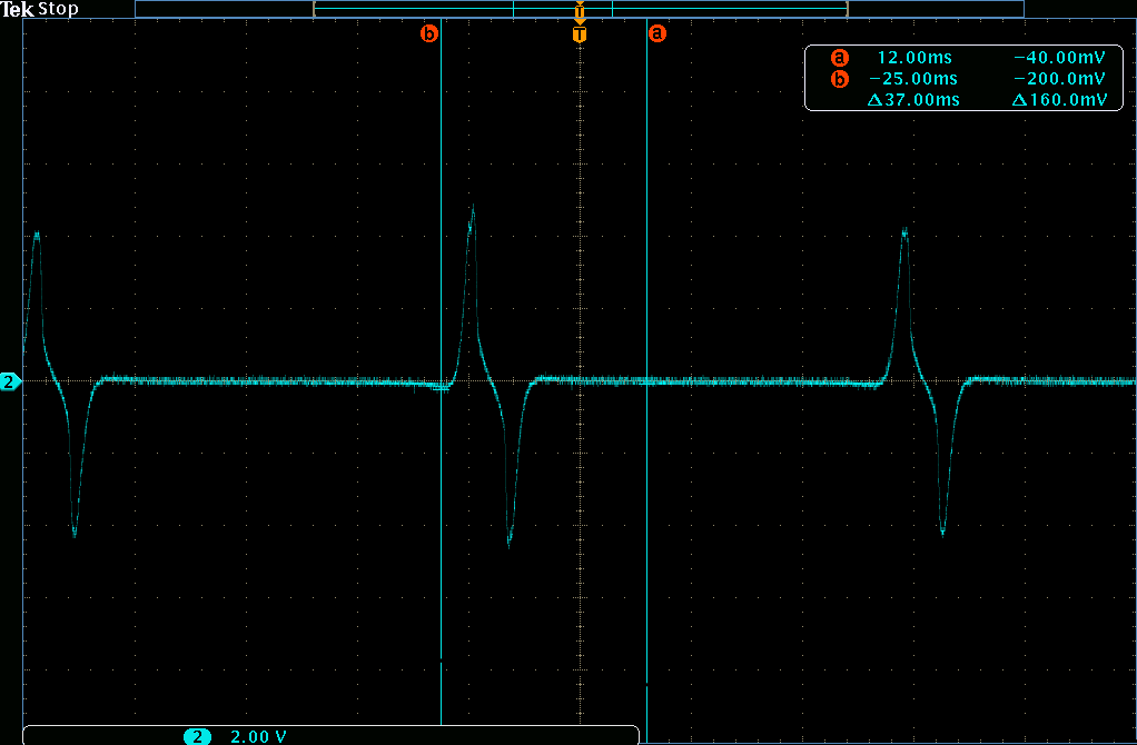

Ich habe ein Rad, an welchem Permanentmagnete befestigt sind. Eine auf
dem Tisch angebrachte Spule induziert eine Wechselspannung, welche je
nach Distanz zwischen Spule und Magnet zwischen 1V-18V variiert.
Als Ausgangsspannung benötige ich konstant 3,3V.
Zur Zeit benutze ich folgendes Bauteil von Linear Technology:
http://www.linear.com/product/LTC3588-1
Allerdings ist die V(IN)UVLO Schwelle bei ca.5V
Bei niedrigen Umdrehungszahlen erreicht die gleichgerichtete Spannung
aber teilweise nur max:4V und somit funktioniert mein ganzes Energy
Harvesting System nicht, da der Schwellwert nicht überschritten wurde
und der V(out) Pin nicht aktiv ist.
Meine Idee: Ein Buck-Boost Converter nutzen. Das Problem ist aber, dass
viele Buck-Boost Converter nur bis 7V Eingangsspannung nutzbar sind und
ich aber Peaks bis 18V erreiche
Hat jemand einen Tipp für mich?
Vielen lieben Dank!

Das ist abhängig von der Rotationsgeschwindigkeit. In meinem momentanen
Fall: alle 80ms einen Impuls von 4V
Aber wenn ich das ganze schneller mache, erhalte ich bei 800rpm alle
37ms einen Impuls bis zu 9V. Idealerweise sollte die Schaltung beides ab
können.
Durch Erhöhung der Anzahl der Permanentmagnete kann man den verfügbaren
Strom noch erhöhen. Spannung ist ja leider abhängig von Geschwindigkeit.
Meine Last, welche durch den Generator betrieben werden soll hat einen
Stromverbrauch von durchschnittlich 5mA.
> können.
Klar. Nur wenn du mangels Akku keine nennenswerte Energie speichern
kannst und nur die 4V garantiert sind, dann dürfen die 9V nur keinen
Schaden anrichten. Also bei 3,3V die Kondensatorspannung klemmen.
Allerdings sind die 4V auch nur ein kurzer Peak. Und unbelastet
gemessen...
Wie sieht die Spannung denn aus wenn du sie mit 47 Ohm belastest?

Um das zu beurteilen fehlen finde ich die notwendigen Informationen.
Wenn die Versorgung ab den 4V-Peaks (unbelastet) gesichert sein muss,
dann ist der 10V-Fall nicht relevant. Für maximale Leistung arbeitet der
Puffer bei 1.9-2.1V. Die 3.3V werden per Boost-Converter erzeugt.
Fertig.
Zu klären ist ob die Leistung reicht. Wenn es aber reicht, dann reicht
es bei 2.5 oder 3V erst recht.
Ich würde als erstes versuchen die belastete Spannung bei der untersten
Drehzahl auf 3.3V zu bekommen. (Delon-Schaltung, mehr Windungen,
stärkere Magnete, weniger Abstand Magnet/Spule.) Dann kann es ein
einfacher Buck-Converter für die 3.3V sein.
