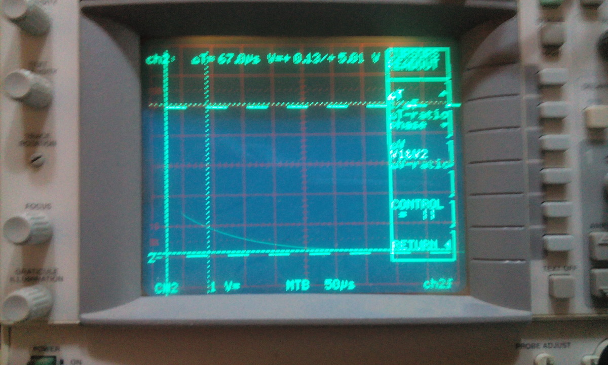

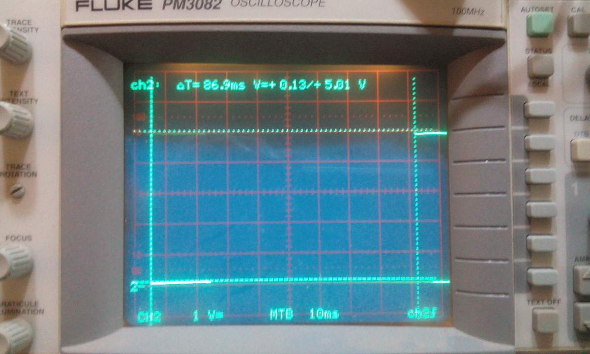

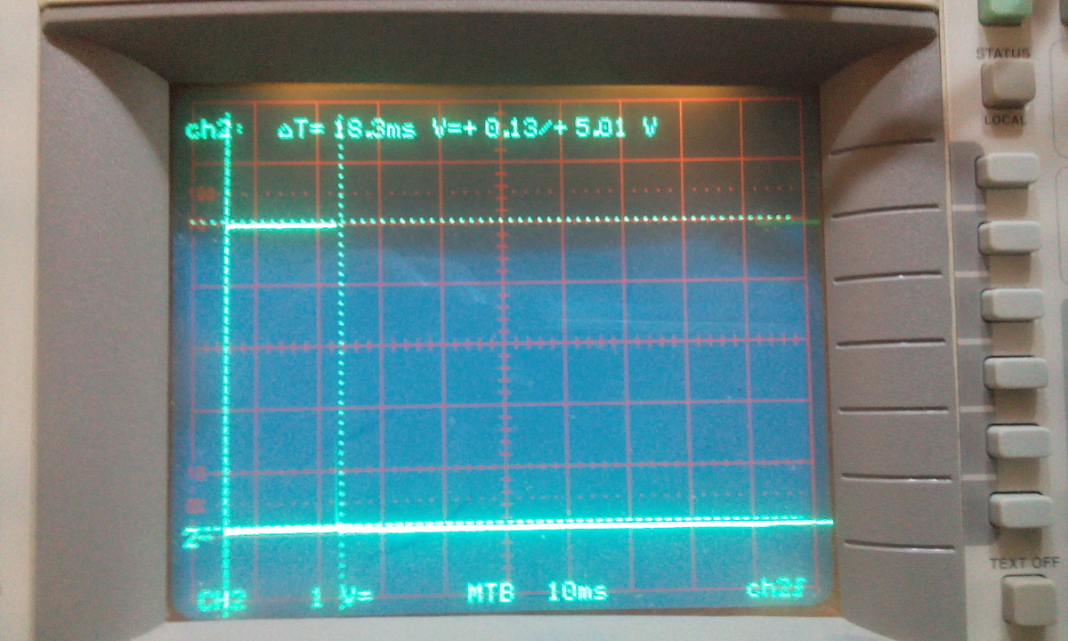

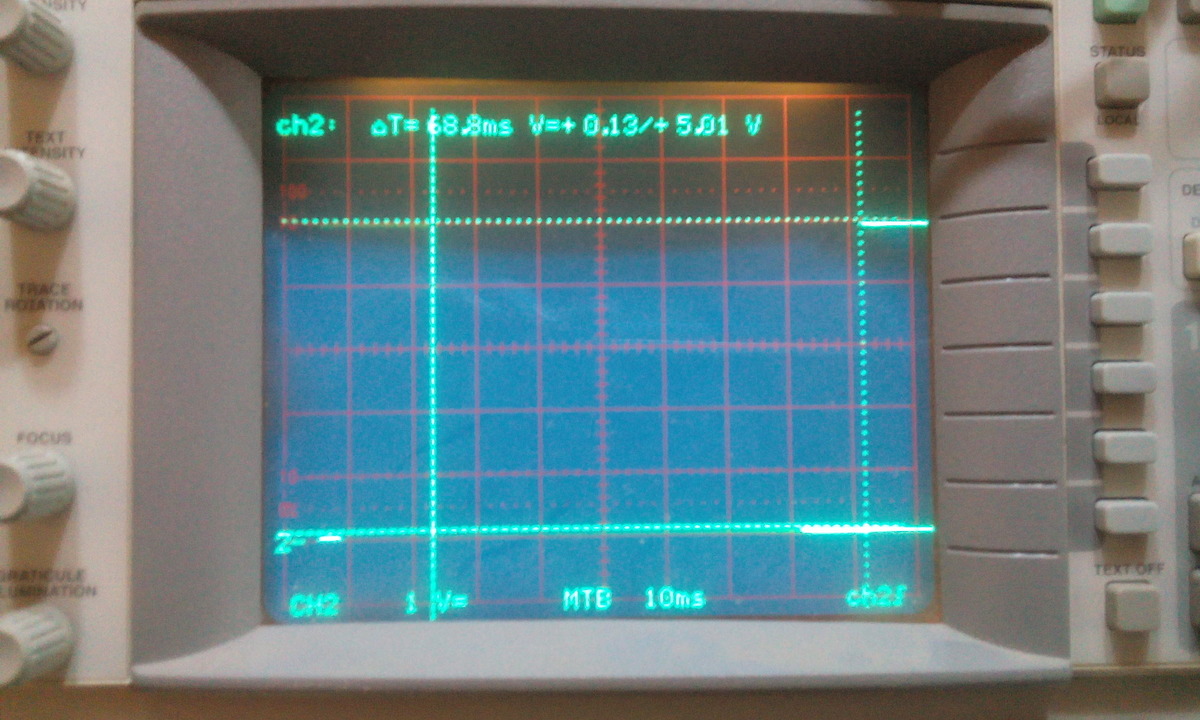

Laut Oszi bekomme ich aber eine PWM mit 11,5Hz mit einer ON-Time von
18.3ms zu Off-Time von 68.6ms - Periodendauer 86,9ms.
Soweit, immerhin ein PWM.
Wenn ich jetzt aber die Zeitachse 'zoome' und mir das ON-Signal ansehe,
besteht Dieses selber bereits aus einem PWM mit einer Periodendauer von
~67µs und 50/50 On/Off-Zeit.
Also einem Toogle ca. alle 33µs, was ziemlich genau dem OCR1C-Wert
entspricht.

205446: Hier der PWM im ON-Anteil des PWM-Signal
205545: Die ON-Time des resutierenden PWM
205634: Die Periodendauer des resultierenden PWM
205702: die OFF-Time des resultierenden PWM (links oben ist ganz leicht
der ON-Teil zu erahnen)

  Aber ich kann das Problem nicht nachvollziehen, ich sehe bei mir ein
Rechteck mit ca. 64 us und einem Tastverhältnis von ca. 50 %.

Ich würde einfach mal kurz nach dem Label "Reset" mit einem Pin wackeln
und vermute stark, daß das mit 11Hz passiert.
von Patrick J. (ho-bit-hun-ter)
Hi
S. Landolt schrieb:
>> ldi temp,(1<<COM1B0)|(1<PWM1B)
> Also das haben Sie (pardon) nicht von mir, ich schrieb  |(1<<PWM1B).
Das fällt mir eben gerade erst auf, daß bei mir nur 1 < drin ist - wie
konnte mir Das passieren??
mit << sieht das Signal ganz passabel aus - fehlte also nur das PWM1B -
habe mir gerade die Timer-Sektion ausgedruckt, im PDF verlief ich mich
irgendwie.
Danke für den Wink!
Dann wäre aber die Frage, was die LOW-Zeit im 11Hz-PWM veranlasst.
Irgendwie schade, daß der Fehler jetzt weg ist :/
