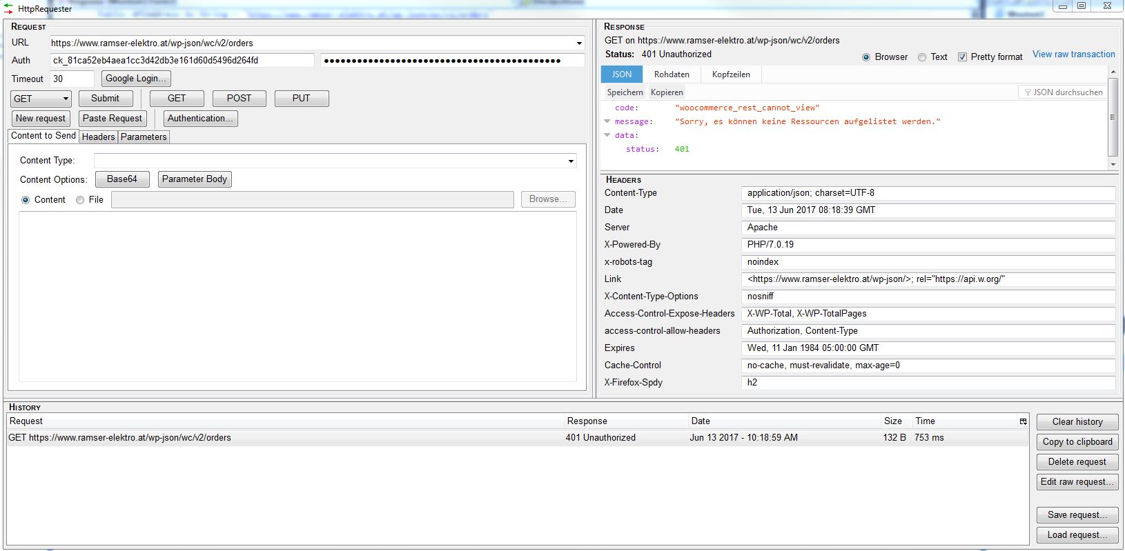

Bekomme aber immer in 401 zurück.
Auszug vom Server:
212.41.232.140 - - [13/Jun/2017:14:26:49 +0200] "GET
/wp-json/wc/v2/orders HTTP/1.1" 401 132 www.Gehtdichnixan.at "-"
"Mozilla/5.0 (Windows NT 6.1; WOW64; rv:53.0) Gecko/20100101
Firefox/53.0" "-"
212.41.232.140 - - [13/Jun/2017:14:26:50 +0200] "GET
Firefox/53.0" "-"
Abgerufen wurde mit dem http-requester, da ich meiner Anwendung nicht
mehr traute.
Selber Fehler (Siehe anhänge).

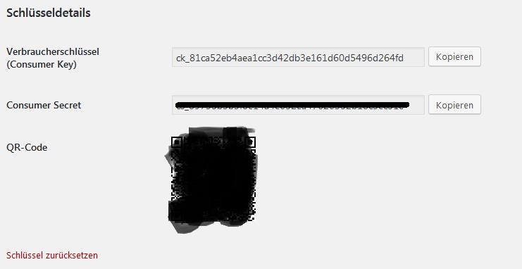

API läuft. Der Key und der Secret sind auch richtig.
(Wurde auch schon on/off und die Schlüssel neu erstellt)

Nun kommt das komische. Mit folgenden Syntax funktioniert es:
https://local.wordpress.dev/wp-json/wc/v1/orders?consumer_key=XXXX&consumer_secret=XXXX
Warum wird die Basic Authentificatio nicht mehr unterstützt????
