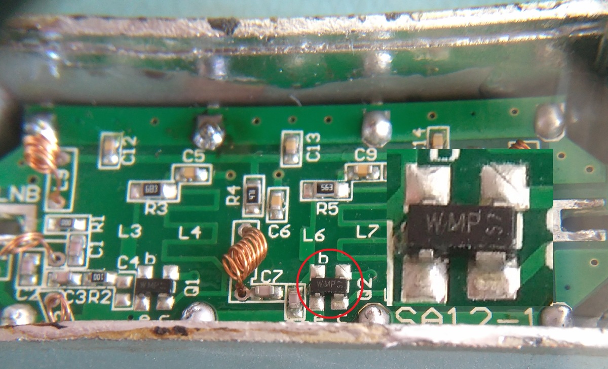

ich habe hier einen Vorverstärker und in diesem sitzen zwei SOT23-4
FETs(?).
Die Labelung ist "WMP 57". In s-manuals habe ich schon geschaut, aber
die Markings passen nicht!
Wer kann mir helfen den Hersteller und Bauteiletyp zu identifizieren?

Hintergrund: ich baue mir mal wieder eine Yagi mit aktivem Vorverstärker
und habe füher einfach inline-Sat-Verstärker benutzt.
Dies ist so einer. Ich möchte aber das Rauschmaß reduzieren und die
Verstäkung erhöhen.
Jetzt meine nächste Frage:
Welchen Ersatztyp würdet Ihr empfehlen? Am wichtigsten ist mir das
geringere Rauschmaß. Erst danach kommt die höhere Verstärkung. Die Yagi
ist für das 1,2GHz Afu-Band und wird für ATV verwendet.
