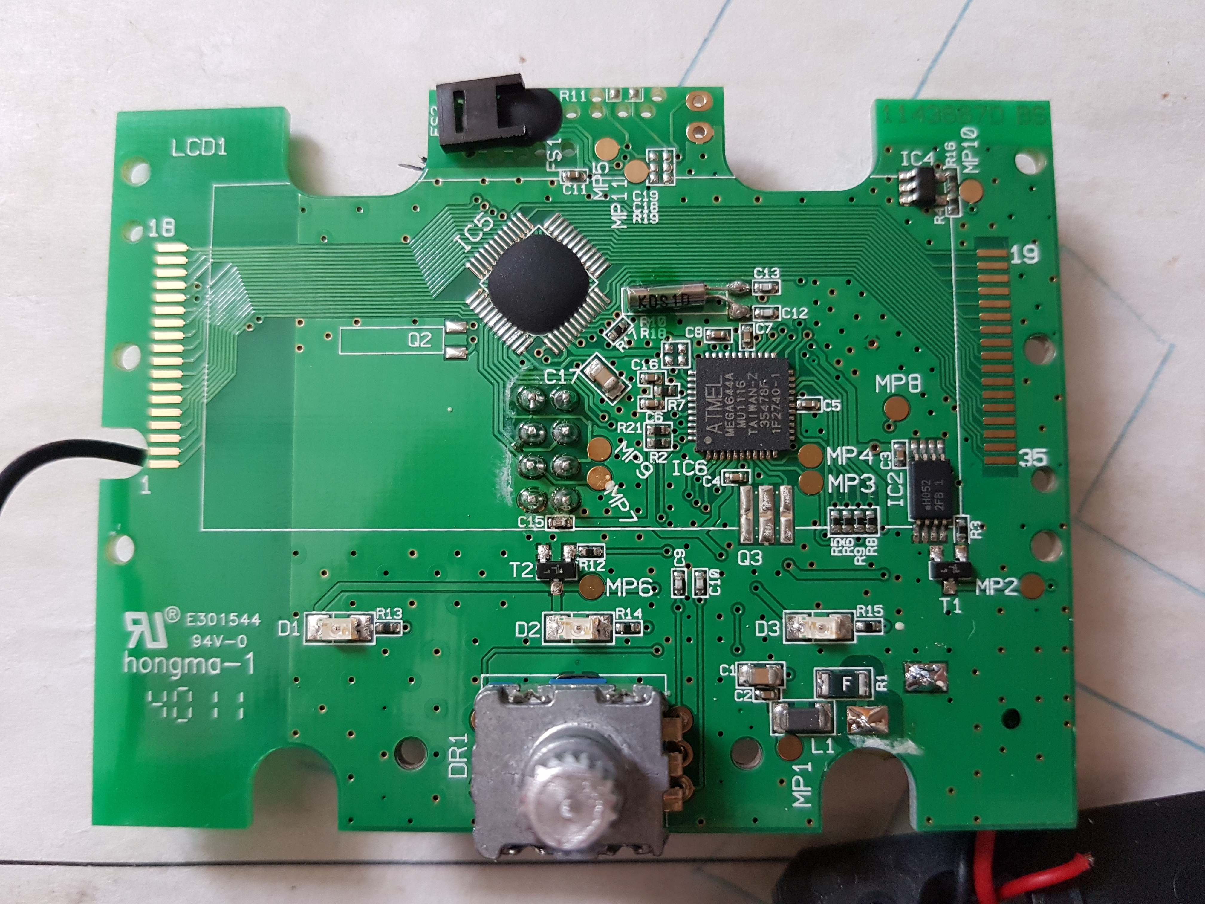

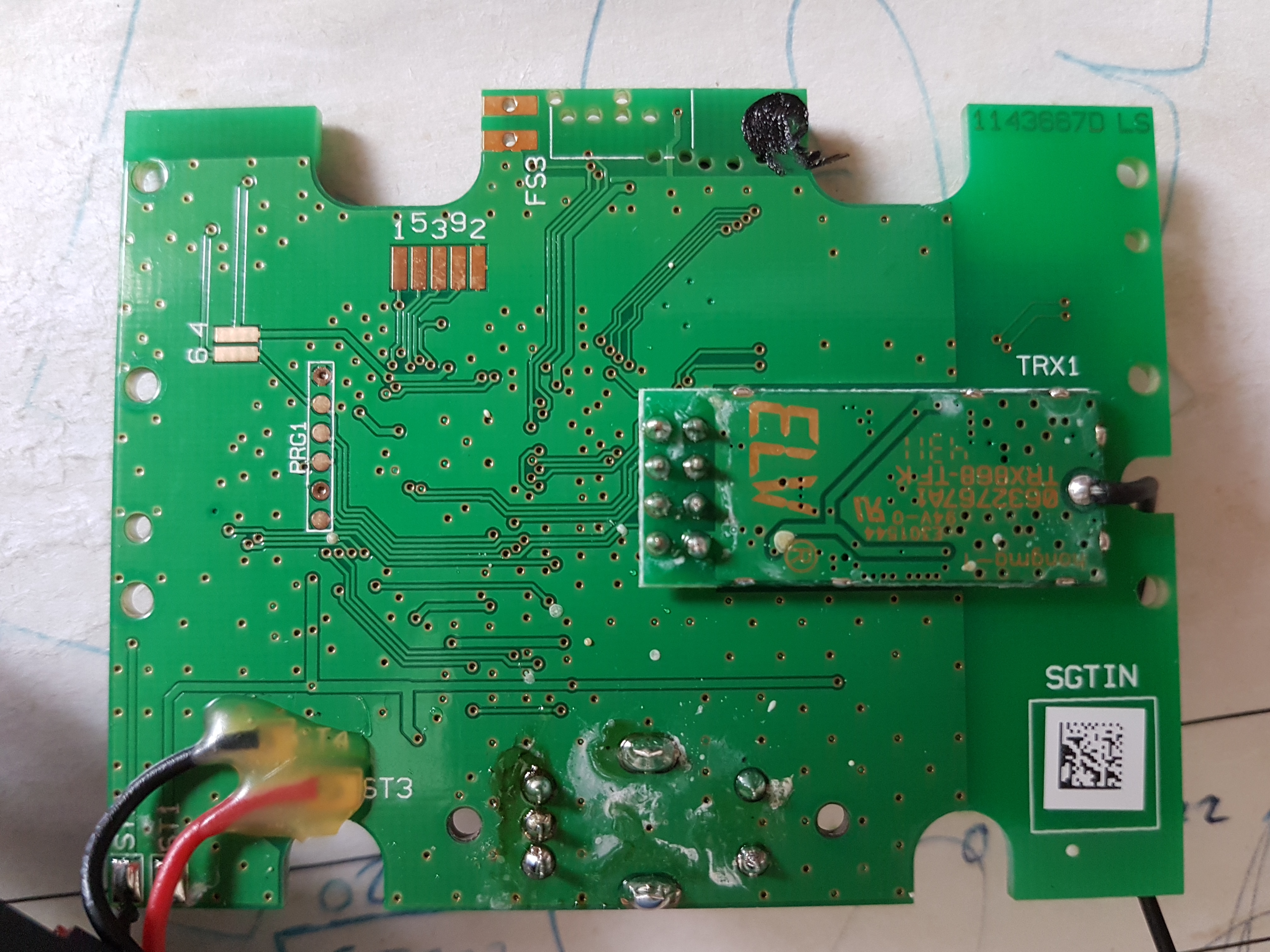

Moin zusammen,
ich möchte in ein bestehendes innogy SmartHome System eine
Pooltemperatur Regelung für einen neuen Pool integrieren.
Mein erster Ansatz war:
- HKT unbrauchbar, da überflüssiger Aktor vorhanden und schlussendlich
identische Problematik wie Ansatz 2.
- Raumthermostat nehmen und hier den PTC auslöten und verlängern und in
eine Tauchhülse zur exakteren Erfassung stecken. Mein Problem allerdings
ist, dass ich nicht in der Lage bin den Temperatursensor auf der Platine
des Raumthermostaten zu lokalisieren. Vielleicht ist hier jemand dabei
der mir den entscheidenen Tipp liefern kann. Bilder der Platine habe ich
angehängt.
Vielen Dank für Hilfe im voraus!
deine Bilder sind etwas groß....
Nein so mal eben kann ich da auch keinen Fühler identifizieren. Was ist
oben unter dem kleinen schwarzen Plastik?
wenn du pech hast ist der Fühler im Klecks mit drinne...
Du könntest das teil vorsichtig an manchen stellen erwärmen (Mit Finger
sollte reichen) und du wirst merken wo die Temp steigt

Einen NTC oder so kann auch ich nirgendwo identifizieren.

Hey vielen Dank für deine schnelle Antwort.
Ich weiß die Bilder sind sehr groß aber ich wollte eine vernünftige
Auflösung bereitstellen, wenn es um Bauteilidentifizierung geht.
Ich habe auch schon die Hoffnung auf das kleine Bauteil oben gesetzt,
konnte aber auch nicht herausfinden was das genau ist.
Das Erwärmen mit einem Finger habe ich schon probiert aber ich vermute
in dem µC ist eine zeitliche Verzögerung oder etwas der gleichen drin  -
jedenfalls konnte ich keine Änderung feststellen.
Ich hab da gerade mal gegoogelt. Die Einheit die du hast hat gar kein
Fühler. Da stellt man nur die Solltemperatur ein für die Heizungsregler.
Die wiederum haben einen Fühler.
OP
Das ist leider nicht ganz korrekt. Also ich habe diese Raumthermostaten
mehrfach im Einsatz für den eigentlich gedachten Zweck. Man kann durch
langen Tastendruck sich die Ist-Werte anzeigen lassen. Da zeigt er auf
jeden Fall Temperatur und Luftfeuchtigkeit an.
