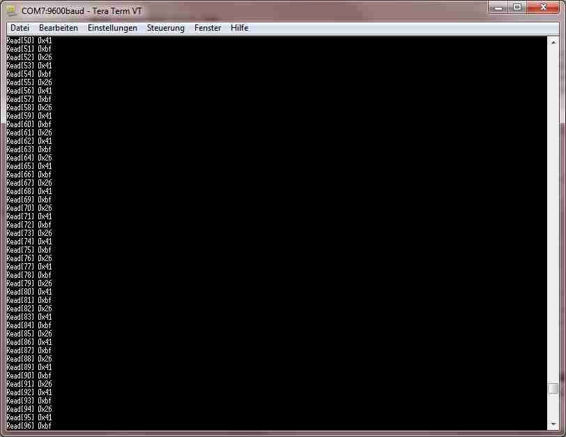

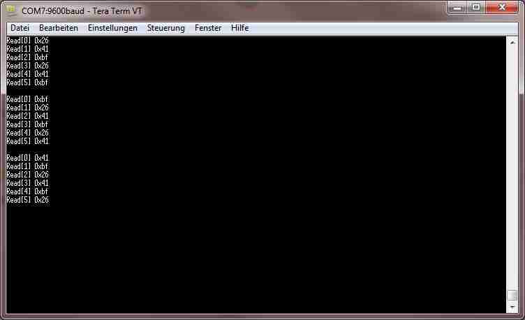

Also wenn ich block_protection_unlock aufrufe, Empfange ich auf einmal
was auf MISO. Nur leider nicht das was ich vorher geschrieben habe.
von Bastian W. (jackfrost)
Was sendest du und was ließt du wieder aus ? Hast du vorher WREN erneut
gesetzt ? Was ließt du aus wenn du die ersten 256 Bytes ausliest ?
Gruß JackFrost

von Fabian D. (Gast)
Das lese ich aus..
    while (1)
    char Read[7];
    Spi_USARTD0_Slave_Select_Low(FlashSPI);
    Spi_USARTD0_Rx_Tx(0x72);
    Read[0] = Spi_USARTD0_Rx_Tx(0x00);
    Read[1] = Spi_USARTD0_Rx_Tx(0x00);
    Read[2] = Spi_USARTD0_Rx_Tx(0x00);
    Read[3] = Spi_USARTD0_Rx_Tx(0x00);
    Read[4] = Spi_USARTD0_Rx_Tx(0x00);
    Read[5] = Spi_USARTD0_Rx_Tx(0x00);
    Read[6] = Spi_USARTD0_Rx_Tx(0x00);
    Spi_USARTD0_Slave_Select_High(FlashSPI);
    char Buffer[20];
    sprintf(Buffer,"Read[0] 0x%02x",Read[0]);
    Send_UART(Buffer);
    sprintf(Buffer,"Read[1] 0x%02x",Read[1]);
    Send_UART(Buffer);
22
23
    sprintf(Buffer,"Read[2] 0x%02x",Read[2]);
24
    Send_UART(Buffer);
25
26
    sprintf(Buffer,"Read[3] 0x%02x",Read[3]);
27
    Send_UART(Buffer);
28
29
    sprintf(Buffer,"Read[4] 0x%02x",Read[4]);
30
    Send_UART(Buffer);
31
32
    sprintf(Buffer,"Read[5] 0x%02x\n\r",Read[5]);
33
    Send_UART(Buffer);
34
35
    _delay_ms(2500);
36
37
38
Anbei ein Mitschnitt..
Das kommt ab Speicheradresse "0" raus..(siehe Bild).

Die sich fortlaufend wiederholenden Bytes bei Read 0x03 und RBPR 0x72
sind  0xbf, 0x26, 0x41, und das ist genau die ID ...
Das kann nur heißen, dass die SPI-Kommunikation überhaupt nicht richtig
funktioniert. Also hat das Problem erst einmal rein gar nichts mit dem
Flash zu tun (oder das Ding ist einfach kaputt, aber das es gerade
kaputt ist, dass es ausgerechnet immer seine ID schickt, ist doch recht
unwahrscheinlich).
Da läuft in Spi_USARTD0_* und/oder sst26_spi_* wohl etwas grundsätzlich
falsch!
