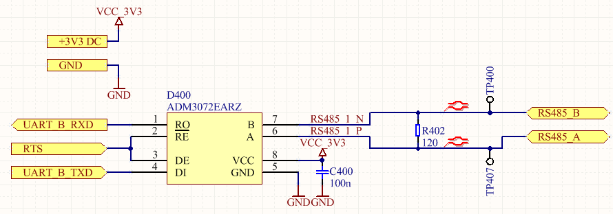

TC Komponente A (Komponente-A_ADM3072EARZ.JPG):
485-TC ADM3072EARZ (3.3V)
Fixer Abschlusswiderstand 120 Ohm
/RE und DE werden gleichzeitig von RTS angesteuert, per Default auf
Empfang (RTS=0).

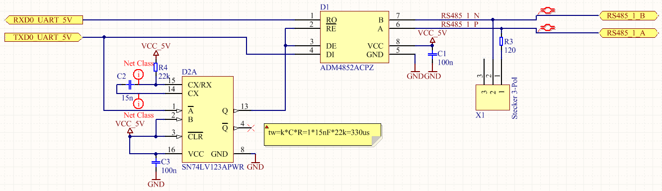

TC Komponente B (Komponente-B_ADM4852ACPZ.JPG):
485-TC ADM4852ACPZ (5V)
Abschlusswiderstand 120 Ohm per Jumper einschaltbar
/RE und DE werden gleichzeitig durch retriggerbares Monoflop
angesteuert, per Default auf Empfang. (Triggerung durch TX-Signal mit
Impulsdauer tw = 330 us)

Wenn der Abschlusswiderstand an Komponente B aktiviert ist, hat die
Kommunikation Probleme. Sobald der Widerstand entfernt ist, funktioniert
die Kommunikation.
Gemäss Empfehlung sollen beide Enden mit 120 Ohm abgeschlossen werden,
damit die Impedanz angepasst ist.

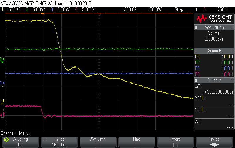

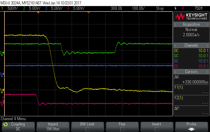

Durch Messen mit dem KO habe ich festgestellt, dass nach dem Umschalten
von Senden auf Empfangen am TC von Komponente A ein nicht gewollter
CH1 gelb  RS485 mit diffential probe
CH2 grün  RO Komponente A
CH3 blau  DI Komponente A
CH4 rot    /RE, DE Komponente A
Meine Begründung:
RTS wechselt den Kanal von Senden auf Empfangen (/RE, DE low), nachdem
das letzte Byte gesendet wurde. Zu dieser Zeit ist der Buspegel noch auf
high, bevor die RS485-Seite hochimpedant wird und gegen 0V fällt.
Womöglich interpretiert der TC diesen Pegel bereits als Empfangssignal
und setzt RO nach der Laufzeitverzögerung auf low.
Sobald ich den Abschlusswiderstand entferne, ist die Flankensteilheit
deutlich geringer. Siehe Bild RS485_ohne-Abschlusswid.png. Das Signal
auf dem Bus wird als high erkannt und es entsteht kein ungewollter
Impuls.

Im Bild "RS485_mit-Abschlusswid.png" ist die abfallende Flanke wie
erwartet relativ steil (100 ns/Div). Der TC interpretiert nach dem
Umschalten auf Empfangen den Buspegel, welcher ca. 100 ns später auf 0V
ist. Ideal wäre, wenn der Bus vorgängig hochimpedant wird (DI=low) und
kurz später die Daten am Bus interpretiert werden (/RE = low). Leider
habe ich nur eine RTS-Leitung zur Verfügung zum ansteuern der beiden
Steuereingänge.

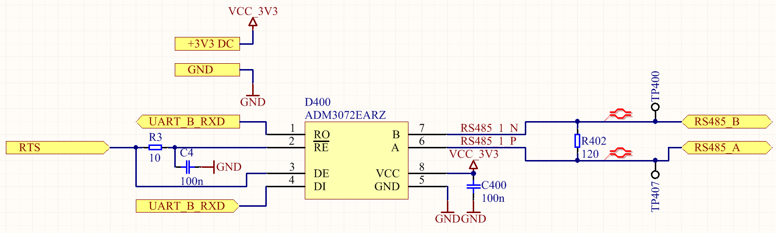

Gast #5042612
Für mich ist das Verhalten immer noch unerklärlich, da dies eine
Standardkonfiguration ist und bestimmt mehrere davon betroffen sein
müssten. Womöglich wird der sehr kurze Impuls von anderen uC nicht
erkannt und führt daher auch nicht zu fehlerhaften Datenpakete.
Ich habe den /RE Eingang mittels RC-Glied (tau = 1 us) verzögert.
Eleganter wäre natürlich ein zusätzlicher Schmitt-Trigger nach dem
RC-Glied. Ich gehe jedoch davon aus, dass der Eingang vom TC einen
solchen integriert hat.
Möglicherweise verfolgen wir einen redundanten Lösungsansatz (HW und
SW).
Besten Dank für die Diskussion.
Gast #5042686
Es betrifft ja nur die Seite die gerade gesendet hat und jetzt lesen
soll. Auf der RS485 Seite ist alles clean. Entweder man lässt den
Empfänger an und liest die gesendeten Daten mit, dann gibt es dein
Problem nicht. Oder man sendet, schaltet um, wartet ein paar Takte,
löscht den eventuellen Müll im RX Buffer und akzeptiert erst danach die
einlaufenden Daten. Dann kannst du dir das RC-Glied auch sparen. Jedes
Gerät welches über RS485 Requests detektiert wartet ohnehin eine gewisse
Zeit bevor es die Antwort sendet. Auf jeden Fall länger als dein kurzer
Impuls dauert.
