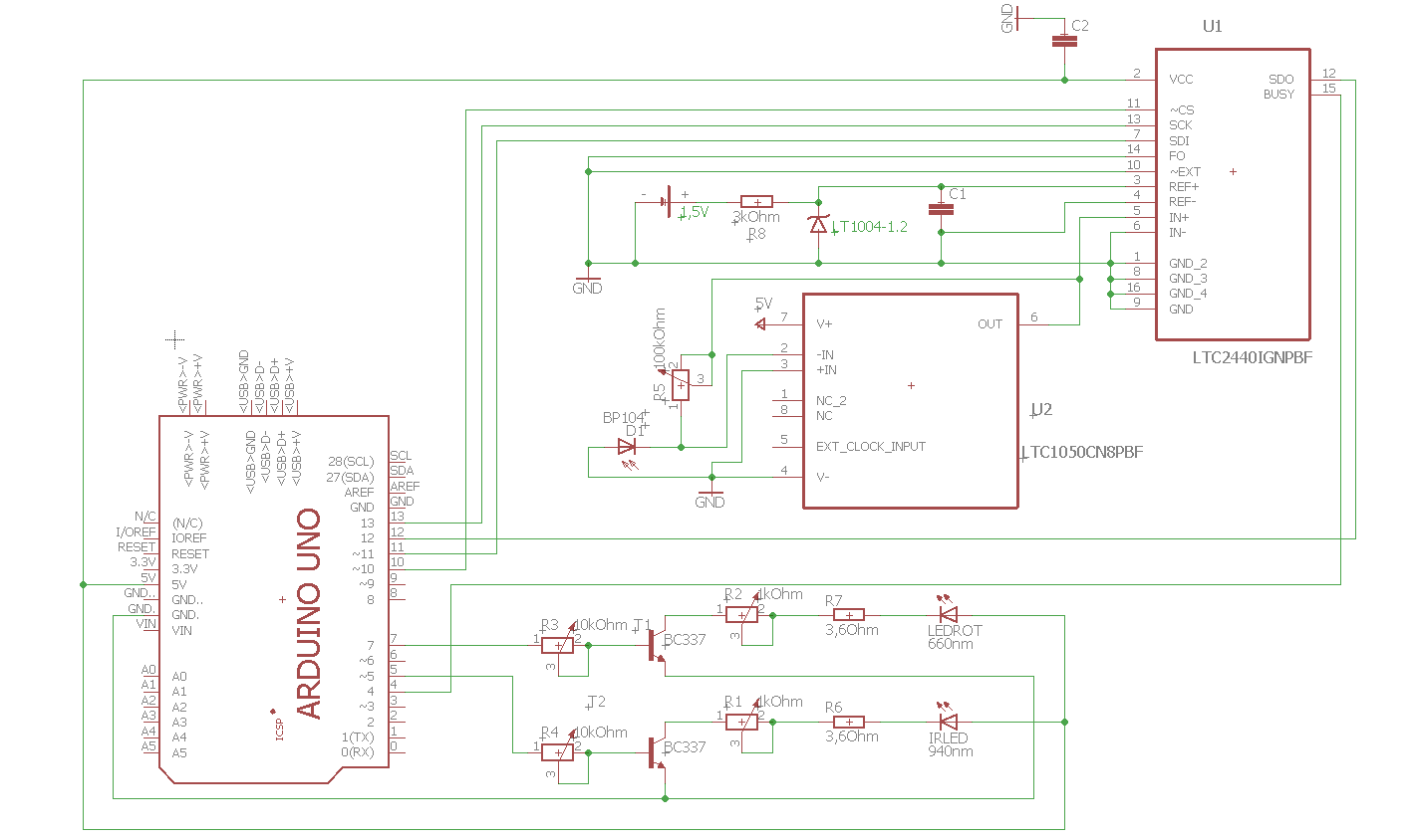

zweite Photodiode anschließen und auslesen
Gast #5041873
ich will meiner Schaltung eine zweite Photodiode hinzfügen, die ich wie
die erste Photodiode auslese.
Wie ist das am besten zu realisieren?

Das ist zurzeit mein Code für den Arduino UNO.
Alles klappt super so, will aber noch ne 2te Photodiode anschließen und
weiß leider nicht, wie ich das machen soll :(
Gast #5041881
Ja du weisst auch gar nicht wie diese Schaltung funktioniert,
sonst könntest du sie erweitern.
Du brauchst die Schaltung um U1, U2 nochmal.
Gast #5041885
Meine Überlegung war, dass ich ein weiteren ltc2440 parallel dazu
schalte, nur dass ich an den Eingang vom 2ten ADC meine 2te Photodiode
anschließe...
#5041886
@Hasiman (Gast)
Der wahrscheinlich nicht von dir geschrieben wurde.
Weil du weder die Schaltung (Hardware) noch die Software verstanden
hast?
Die Schaltung sieht recht akademisch aus. Der LTC1050 ist ein Nobel-
Präzisions-OPV. Dessen Ausgang geht auf LTC2440, einen 24 Bit
Sigma-Delta ADC. Der hat aber nur einen (differentiellen) Eingang, der
hier aber als single ended genutzt wird.
Also musst du wohl den OPV als auch den ADC doppelt aufbauen und an
deinen Arduino anschließen.
