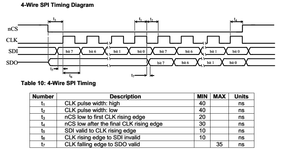

ich habe hier ein STM32L476RG nucleoboard als SPI master, und einen
Kionix KX122 accelerometer als slave.
Wie dem timing diagramm zu entnehmen, werden active-low CS, und
active-high clock verwendet.
Ich habe somit die werte für clock polarität und phase auf 0
configuriert.
CS toggle ich vor und nach dem senden auf lo / hi, manuell (soft NSS),
und schalte vor dem setzendes CS noch die SPi peripherie ein, damit sie
den clock outupt auf den richtigen anfangswert setzt, bevor CS kommt.
Die zeitabstände dort sehen auch dem datsheet genehm aus.
Mit der 2.5 MHz clock bin ich weit unter den angegebenen 10 MHz, die das
Kx122 unterstützen soll.
Lt. dem datasheet des KX122 soll auch das byte für die register adresse
zuerst kommen, dann das für den wert. MSB-first.
Ist alles so eingestellt, bekomme aber so keine antwort vom KX122.
Das bizarre ist, dass wenn ich beim schreiben von einem {regAddr,
regVal} byte paar die reihenfolge vertausche, sodass es lt. datasheet
falsch ist, bekomme ich an den richtigen stellen der ersten teile der
init sequenz antworten, undzwar die richtigen (z.b. chip ID via WHO_AM_I
register).
Wobei ich die byte reihenfolge beim lesen von registern aber nicht
vertauscht habe, die ist wie vorher und lt. datasheet richtig herum ;-)
Ich hatte vor den versuchen mit dem stm32L4 mit einem microchip MCP2210
USB-SPI bridge modul schon das KX122 angesprochen, da funktionierte die
init sequenz ganz durch und ich konnte werte auslesen.
Und lt. logic analyzer stimmte da die reihenfolge auch mit dem datasheet
überein, sollte also def. richtig sein.
Also ist es wahrsch. bloß zufall, dass der slave die richtigen werte
bekommt z.b. durch nachfolgende nachrichten...?
Oder was kann hier sonst noch los sein?
Was ich nicht verstehe ist, dass, von der reihenfolge von signalen (auch
wenn andere timings, da das MCP riesige pausen zw. den bytes lässt)
alles so aussieht wie mit dem MCP als master... aber es gibt keine
antwort vom slave...

OP #5042721
Hahah, manchmal sollte man einfach seine eigenen kommentare noch mal
lesen ;-)
Danke für die links.
Aber das problem schienen nicht die SPI settings zu sein.
In der version mit dem MCP als master, von windows aus, hatte ich an
einer stelle in der init sequenz ein delay, da sollte man auch warten,
damit der KX122 mit etwas fertig wird.
Das war für den MCU port des codes erstmal auskommentiert, und tja, war
wohl wichtig ;-)
Ich sehe noch nicht ganz, wie ich durch die absichtlich falsche byte
order dem ding eine antwort entlocken konnte,
aber mit der jetzigen änderung geht die init sequenz mit allen SPI
einstellungen gemäß datasheet wiederholbar korrekt durch.
