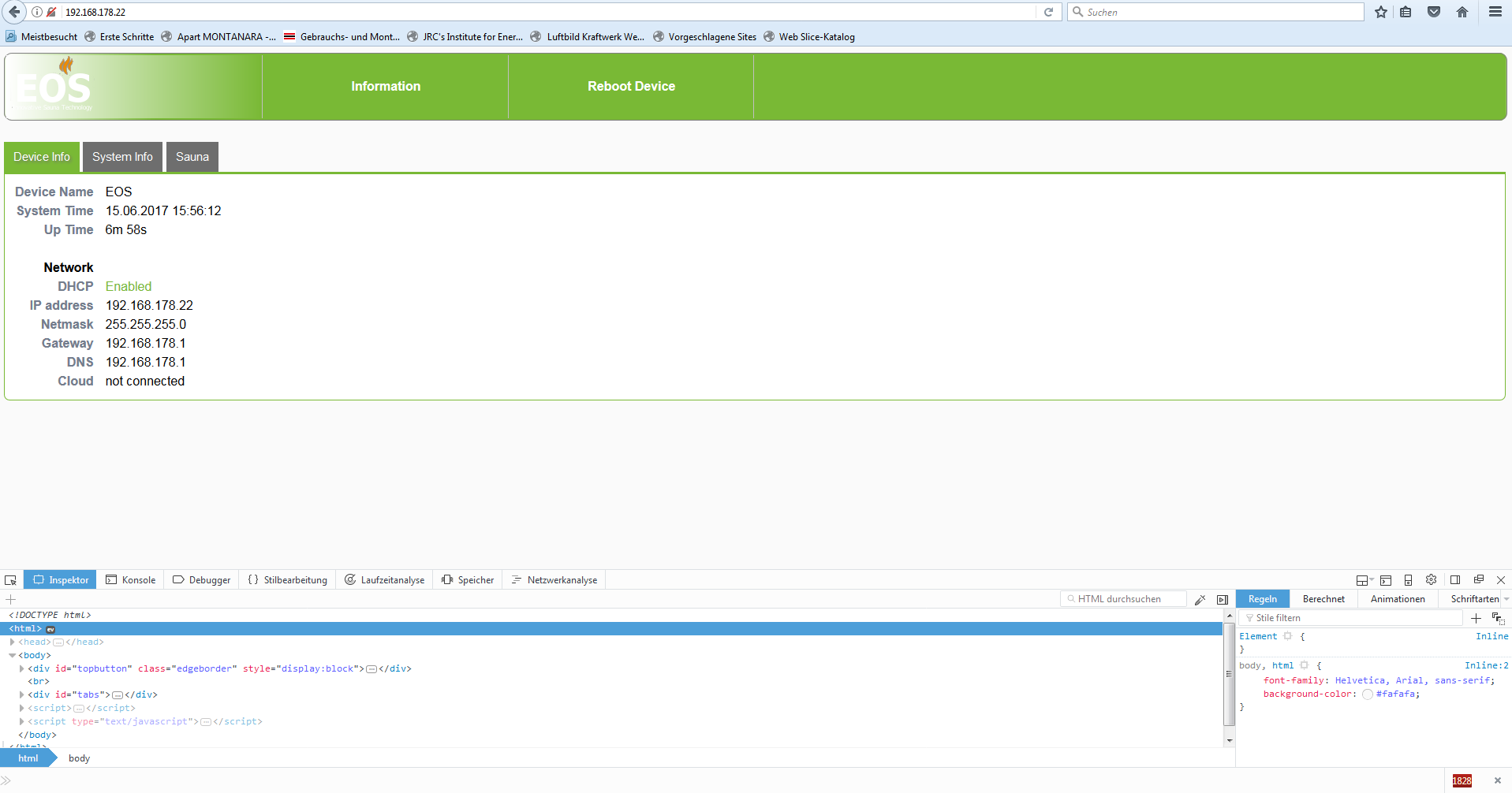

Hallo an alle,
es gibt ja schon ein paar Threads mit dem Thema aber da ich auch ein
wenig Anfänger in dem Thema bin und die Website die ich auslesen will
sich irgendwie sträubt frage ich mal hier.
Es soll eine lokale Webseite im Netzwerk abgefragt werden.
Im Anhang sieht ihr wie die Webseite zumindest im Browser aussieht.
Wenn ich sie aber mit curl -o savedpage.html http://192.168.XXX.XX/
aufrufe und abspeichere sieht die html seite ziemlich kryptisch aus
(Anhang)
Woran liegt das hat jemand eine Idee wie ich an die Infos komme?
Warum löst das der Browser auf aber curl nicht?
Vilen Dank im Voraus.
Grüße Chris
OP #5043106
Hallo Roland,
danke dafür du hast natürlich recht das war gezippt.
Jetzt seh ich zwar den komplette Aufbau der Seite aber in der html
stehen die Werte nicht drin, nur die labels.
Die werden wohl irgendwie später eingefügt?
Jemand ein eIdee wie ich an die Daten ran komme?

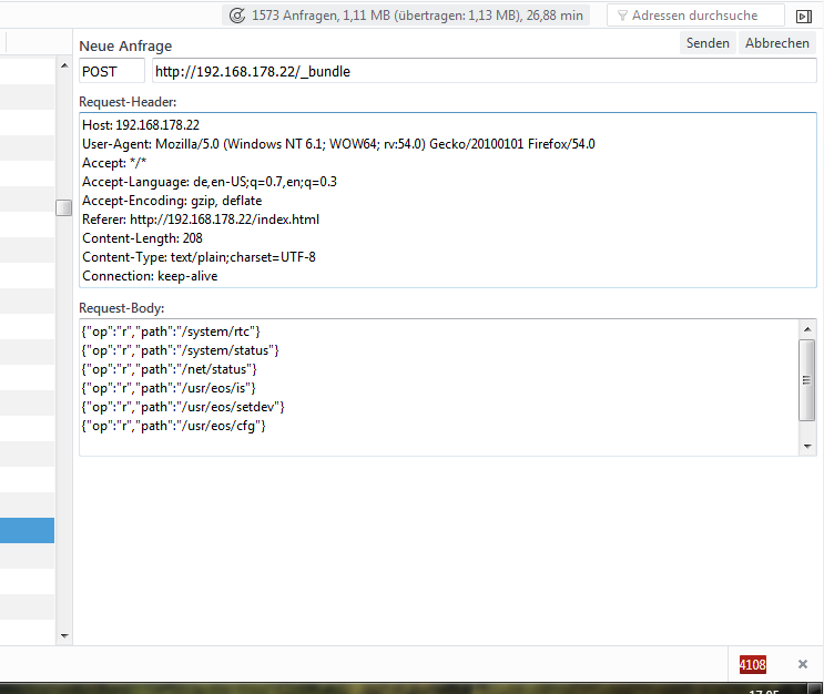

Gast #5043116
das wird alles per Javascript gemacht.
Du hast doch schon den Debugger offen, schau doch einfach mal bei
Netzwerk nach. Dort solltest du dann noch ein paar abfragen sehen,
vermutlich mit JSON.
Gast #5043152
Nachtrag:
du willst doch bestimmt ein Programm schreiben? Dann kannst du doch die
JSON abfragen direkt aus dem Programm machen, ist doch sogar viel
einfacher als HTML zu parsen.

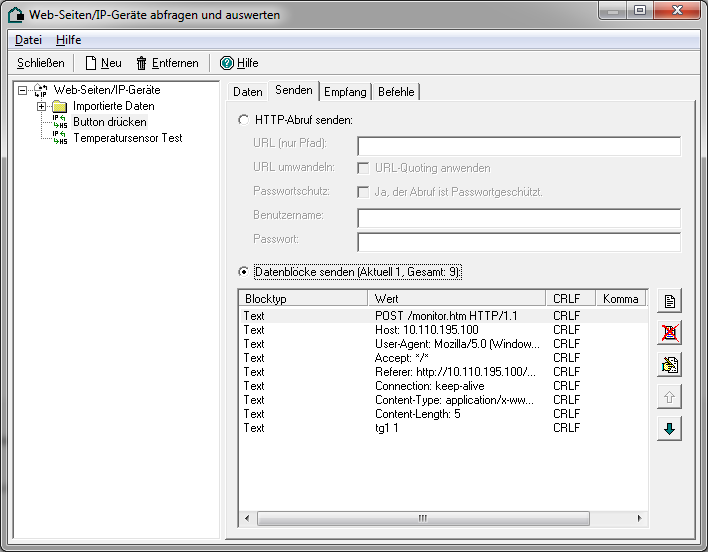

OP #5043159
Was ich eigentlich will ist als Fernziel das teil mit einem Gira
Homeserver auszulesen.
Dazu muss ich aber wissen ws  ich genau zu der Steuerung 1 zu 1 schicken
muss.
Und so wollte ich mich herantasten. Ich kann prinzipiell alles mögliche
senden(Siehe Anhang) und das zurück gegebene dann passend filtern. Nur
brauch ich irgendwas um mir das visuell erstmal sichtbar zu machen.
Ich hoffe man versteht was ich will :-/
Wenn ich weis wie der Anforderungsstring für die Anfrage im Anhang
aussieht dann kannich den wohl auch senden und die Antwort auswerten.
