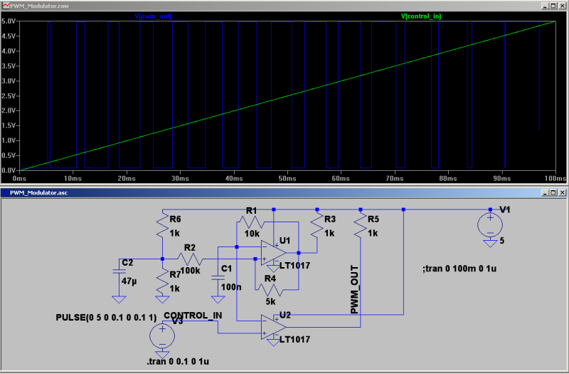

ich suche nach einer Möglichkeit über eine Eingangsspannung von 0-10V
ein PWM Signal mit einem Tastgrad von 0(0V)-100%(10V) zu erzeugen.
Das PWM-Signal soll zur Drehzahlregelung von einen kleinen DC-Motor
eingesetzt werden.
Die Last soll ein Logic-Level-MOSFET schalten.
Als Spannungen stehen mir 24V/DC und die Analoge Spannung zur Verfügung.
Gibt es noch eine andere Möglichkeit, als die Analoge Spannung über
einen ADC eines ATMEGAs auszuwerten und die passende PWM-Frequenz
auszugeben?
Grüße Dieter

Klar, nen PWM Generator bauen. NE555 und OPV relaxation oscillator
fallen mir so für den Hausgebrauch grade ein. Gibt aber noch zig andere.
Ich warne aber jetzt schonmal: Mit dem Atmega bist zu wahrscheinlich
schneller fertig, sofern du einen hast und programmieren kannst.

Ja, per analoger Schaltung.
Hier gibt es ein Beispiel:
http://www.led-treiber.de/html/pwm-dimmen.html#PWM-Dimmer
Die Spannungsteilerfunktion des Potis ersetzt Du durch die
Steuerspannung.
Über eine Anpassung des Ausgangs-Operationsverstärkers (IC1C) auf der
Ausgangsseite kannst Du auch größere Lasten treiben.
