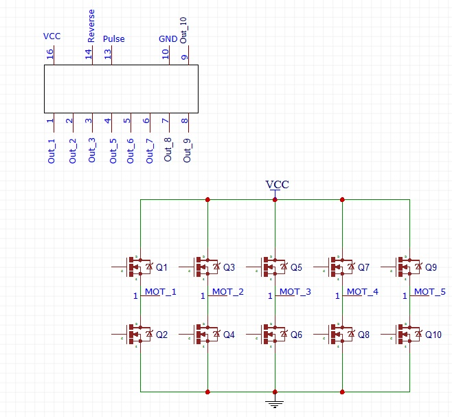

da mir die Treiber Endstufen für 5 phasige Schrittmotoren zu teuer sind,
wollte ich mich mal selber dransetzen eine zu bauen.
Vorerst nur mal die Idee:
Im Anhang sind 5 Halb-Brücken zu sehen, die die Spulen in
Pentagonschaltung beschalten sollen. Natürlich fehlt noch eine
Konstantstromregelung.
Zur Erklärung: Das Teil da Oben soll einen Counter darstellen, der Bei
jedem High Impuls an "Pulse" eins weiter schaltet (KEIN Bit-Zähler)
Daher:
1. Impuls: Out_1: High, alle anderen Out's: Low
2. Impuls: Out_2: High, alle anderen Out's: Low
Wenn bei Out_10 angekommen, dann wieder bei Out_1 beginnen
usw
Reverse soll die Zählung an der Stelle, an der aufgehört wurde umkehren.
Der Counter sollte auch im KHz Bereich gut mithalten können.
Damit wäre ich auch schon bei meiner ersten Frage: Existiert so ein
Bauteil?
Eine Wahrheitstabelle, wann welche Spulen beschaltet werden müssen habe
ich (Ein Zyklus besteht aus 10 Impulsen (Vollschritt)). Würde das ganze
dann mit Dioden? so verschalten, dass die Out_ Ausgänge des Counters
immer nur die richtigen Spulen beschalten.
Ich bin mir bewusst, dass ich vermutlich noch Mosfet-Treiber benötige.
Würde das so vom Grundprinzip funktionieren? Habe ich noch etwas
maßgebliches vergessen?

Warum so ein Bauteilgrab und nicht einfach ein AVR + 5 Halbbrücken (Mit
Treibern)? Da ist Stromregelung u.v.m. auch schnell gemacht, man muss
sich halt ein paar Stündchen ans Programmieren setzen.
OP #5043570
Geht das mit einem µC? Ich habe eine variable Eingangsfrequenz, die die
Geschwindigkeit des Motors bestimmt und einen Direction Ausgang an
meinem Controller, der entweder High oder Low ist un die Richtung des
Motors angiebt.
Ich kann mich irren, aber wäre da Analogtechnik nicht die "einzige"
sinnvolle Lösung? Bitte korrigiert mich, wenn ich falsch liege .
Gast #5043581
Mit einem µC würdest du bei jedem Impuls des Eingangssignals eine
Position in deiner Schritttabelle vor- oder zurückrücken und
dementsprechend deine Mosfets schalten. Im kHz Bereich ist das mit nem
Atmega8 locker machbar. Den Strom kannst du nebenbei noch über den
integrierten Komparator + Interrupt regeln. Je nach Frequenz müsste man
das vielleicht auslagern, dass also extern eine PWM erzeugt wird, die
der AVR schaltet. Aber die Tabelle, welcher Status welche Mosfets
schaltet, ist definitiv mit nem µC einfacher umzusetzen.
OP #5043593
Du meinst also den Puls Ausgang von meinem externen Controller
(Rechtecksignal) nehmen und bei jedem High an dem SchrittmotorTreiber-µC
ein Interrupt auslösen, dass nur die Mosfets umschaltet und eins weiter
zählt?
Wenn das der Atmega8 kann, dürfte es ja kein Problem für den 328p sein.
Den hätte ich nämlich noch rumliegen.

Eine einfache 5-fach Endstufe zu bauen ist schon mal sehr gut.
Allerdings würde ich dafür, wegen der Funktionssicherheit, bipolare
Transistoren wie BD243 und BD244 verwenden (keine Fehlansteuerung, keine
Totzeiten, keine G-S Kapazitäten). Die beiden Basisanschlüsse können
direkt verbunden werden. Die 1,4 Volt Spannungsverlust wären dafür
verschmerzbar.
Lukas L. schrieb:
> Existiert so ein
> Bauteil?
Mir ist nur der CD4017 bekannt, der kann allerdings nur in eine Richtung
bis 10 zählen. Den habe ich selbst schon für Schrittmotoren, die nur in
eine Richtung laufen, verwendet.
Als Treiber geht ein BD139 mit 220 Ohm Pullup Widerstand und 1k5
Basisvorwiderstand.
Das hört sich zwar alles rustikal an, ist dafür aber selbst gebaut und
geht nicht kaputt.
OP #5044068
Das ist eine gute Idee! Danke
Ich werds vorerst mal mit dem µC probieren, weil ich den grad da hab.
Sollte das nicht funktionieren, wird der Baustein sicher noch nützlich.
Gast #5044316
Das ist auch flexibler. Damit könnte man die Signale direkt erzeugen.
Deine Halbbrücken lassen es nicht zu, einen Anschluss offen zu lassen.
Aber am besten zeigst du hier mal deine Wahrheitstabelle für den
Schrittmotor, dann kann man besser drüber nachdenken.
Georg
OP #5044976
Wahrheitstabelle:
http://inter-eng.upm.ro/2012/files/proceedings/papers/paper62.pdf
Ralf schrieb:
> Lukas L. schrieb:
>> Ich habe aber 5 Phasen Motoren mit 10 Kabeln. 2,8A 1 OHM
> Dann wären 5 Vollbrücken notwendig (20 Transistoren), damit Du die
> Wicklungen ggf. auch mal offen lassen kannst.
Wie oben beschrieben, verwende ich die Pentagonschaltung. Damit sind nur
noch 5 Halbbrücken notwendig.
