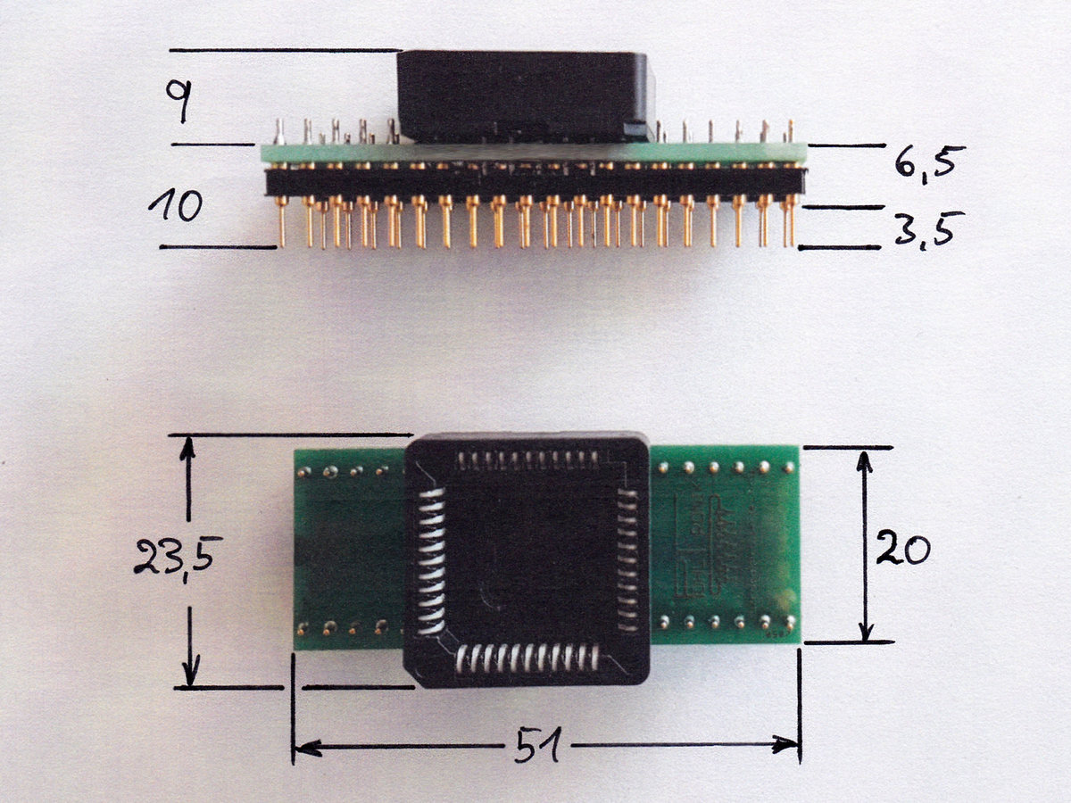

von Sven (Gast)
Wenn du einen 8051 Adapter von PLCC44 auf DIL40 für den Dauereinsatz
suchst schau doch mal unter http://www.8051-plcc44-to-dil40-adaptor.de
von Mango Vanille (Gast)
Ah, wie nett .. wurde hier irgendwo PLCC44 erwähnt? Buh, Werbung!
