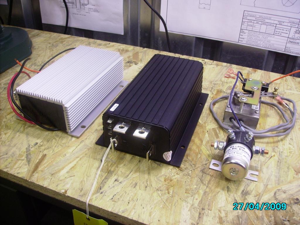

Um die Sache etwas zu vereinfachen, solltest du vermutlich besser einen
Bürstenmotor verwenden, da sind die Controller einfacher und das
Handling auch. Motoren und Controller sind zu 90% aus China und nur die
willst du auch bezahlen. Curtis und Kelly sind zwar besser, aber
schweineteuer.
Selberbauen kommt für dich ja anscheinend nicht in Frage.

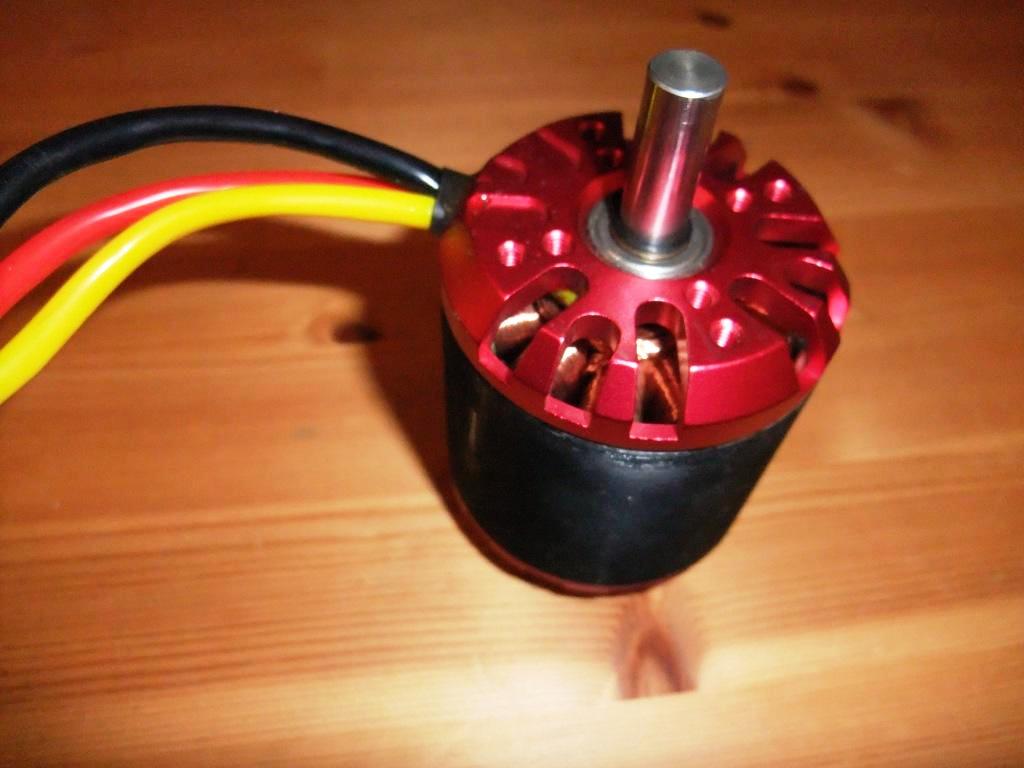

Ob Modellbau-ESCs was für dich sind, hängt von der Spannung ab. Üblich
sind bis zu 6S-Lipo, das sind 25,2V. Da kriegt man dann auch ohne
weiteres Regler mit 80A/200A Dauer-/Spitzenleistung für <100€.
Noch etwas mehr geht mit dem Open Source ESC Projekt "VESC"
(50A/240A@60V), Preis hab ich nicht im Kopf.

Hatte aber nochmal nach BL Motoren gesucht, und diesen hier, mit wohl
passendem ESC gefunden
https://m.ebay-kleinanzeigen.de/s-anzeige/bl-motor-volantex-b4023-850kv-30a-esc/669500159-249-4261
Zu der Leistung des Motors habe ich nur leider nichts finden können. 30A
ist schonmal nicht wenig, aber wofür stehen die 850kV? Ist das eine art
p.m.p.o errechnete Höchstspannung oder wie versteht man das im Modellbau
Bereich? Der Motor scheint einfach viel zu klein für große Leistung zu
sein.

Lass das mal Problem der Motor-Hersteller sein. Noch heute sind Brushed
Motoren sehr weit verbreitet und ich kann mich nicht daran erinnern,
dass der Verschleiß der Bürsten jemals ein ernsthaftes Problem gewesen
wäre.
In vielen Motoren sind die Bürsten übrigens austauschbar. Macht man aber
dennoch nur selten.
(Firma: matzetronics)
Pascal S. schrieb:
> nur hatte ich ein bisschen Angst um die Bürsten,
> dass sie recht schnell den Geist aufgeben
Dann wären hunderttausende von E-Ameisen, Gabelstaplern, Golf-Caddies,
Kewets und City EL davon geplagt, die fahren alle mit Bürsten Motoren,
Gepäckwagen auf Flughäfen übrigens auch. Das ist simple bewährte Technik
und besser ausentwickelt als BLDC.
Das ist die spezifische Drehzahl, d.h. wieviele Umdrehungen/min/V der
Motor dreht. bei KV=850 und einer angelegten Spannung von z.B. 20V sind
das dann 850 * 20 = 17000 Upm, würde also ein ziemlich hoch untersetztes
Getriebe erfordern.
Für hohes Drehmoment bei geringer Drehzahl sind also eher die Motoren
mit niedrigerem KV geeignet.

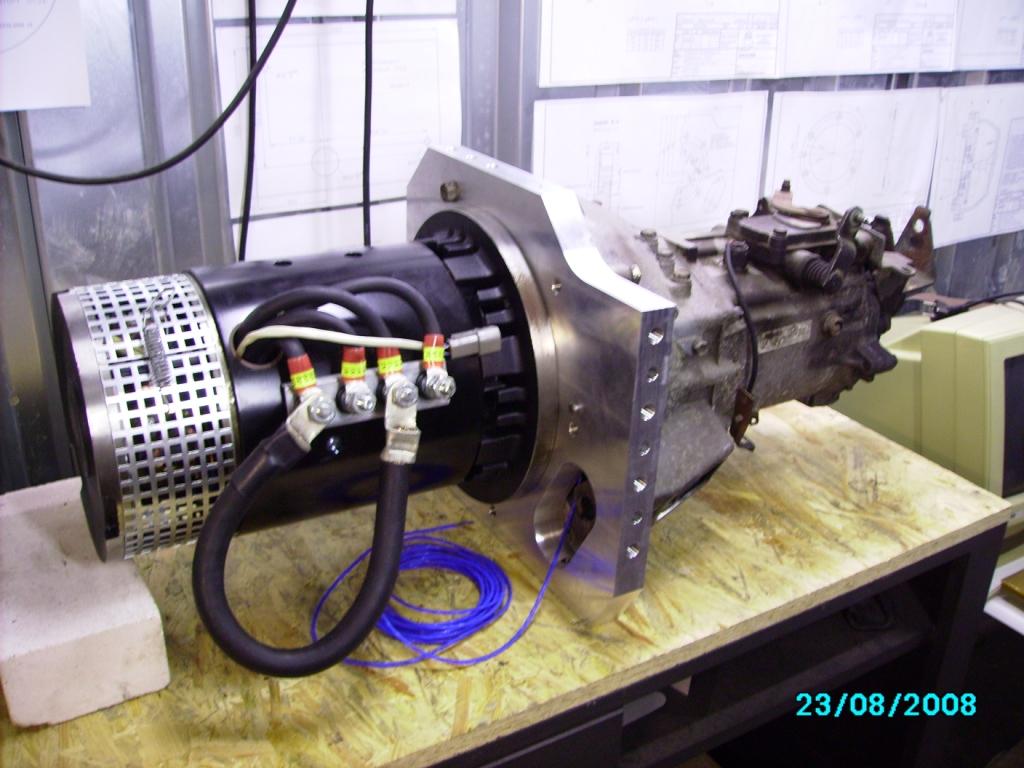

Ich würde zwei 1000W eBike Motoren nehmen mit dem passenden Akku dazu -
gibts als Set recht günstig und macht Spass. Wobei bei deinen
Anforderungen wahrscheinlich auch ein Motor genügt (100kg Last und

> Warum gibt man eigentlich nicht die Spannung und Drehgeschwindigkeit an,
> sondern beschreibt diese Werte mit z.B. 850kv? Wo ist der Sinn?
Die maximale Spannung ist idR auch noch angegeben, daraus lässt sich die
Drehgeschwindigkeit errrechnen.
Hintergrund ist die Vergleichbarkeit im Modellbau. Motoren mit
identischer kv Angabe verhalten sich bei ansonsten gleichem Setup
ähnlich, um z.B. höhere Geschwindigkeiten zu erreichen nimmt man dann
einen, der höhere Spannungen und Ströme verkraftet und erhöht die
Zellenzall des LiPo-Packs

Einen alten Gabelstaplermotor an das original Quad-Getriebe anflanschen,
dann kannst Du im ersten Gang sogar noch schwere Anhänger ziehen. Der
PWM-Curtis-Controller (schwarzer Kasten) kostet allerdings neu ca. 800
Euro.
Der silberne Kasten ist ein Spannungswandler mit 12 Volt Output, damit
die 12 Volt Elektrik weiter benutzt werden kann.

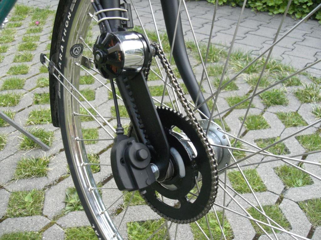

> habe ich mal Testweise an ein Fahrrad montiert
Testweise ist gut. Ich wünschte, ich könnte solche Metall-Arbeiten
durchführen. Das sieht ja absolut Tip aus!
