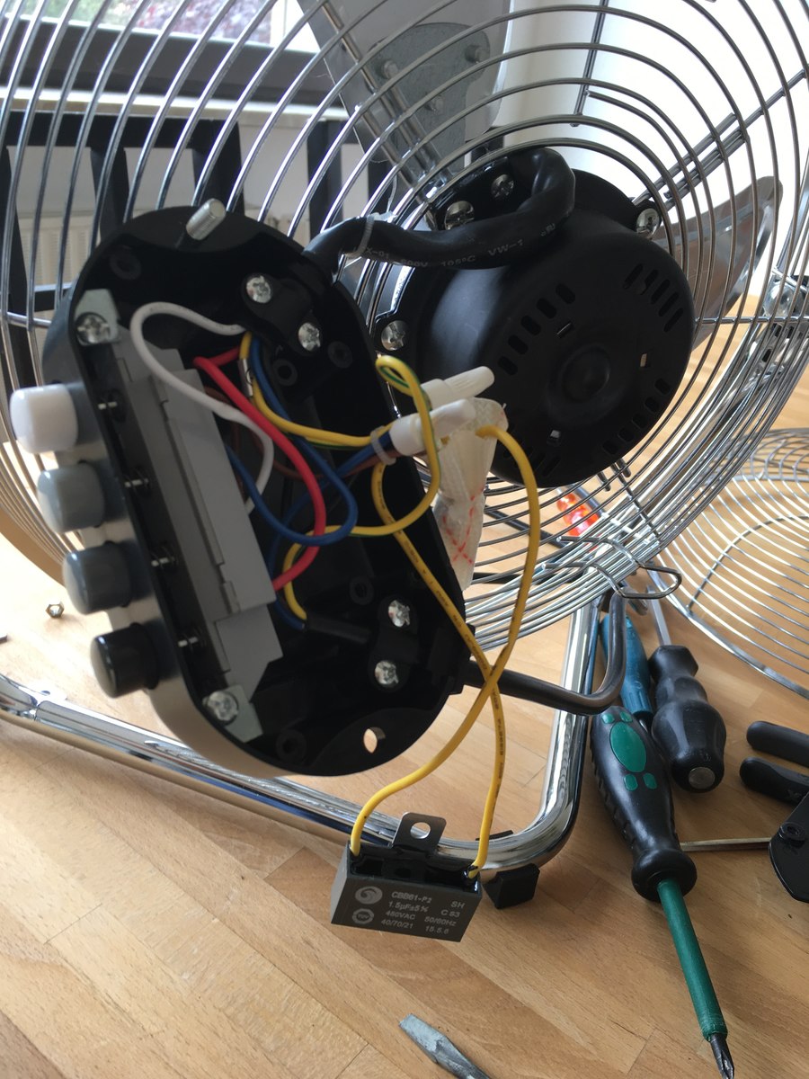

Ich habe einen Ventilator mit angegebenen 50w. Er besitzt 3
Drehzahlstufen über rastende Schalter. Ich denke es handelt sich um
einen Kondensatormotor. Der Schalter scheint unterdchiedliche Wicklungen
zu bestromen. Wie kann ich die Geschwindigkeiten der Stufen anpassen.
Ich will
Die unterste Stufe deutlich verlangsamen. Zunächst habe ich einen
230/110v Trafo
Verwendet. Allerdings ist die Geschwindigkeit jetzt extrem langsam.

Max M. schrieb:
> Ich seh keinen Kondensator.
> Ausserdem dürfte dies dann der (gefühlt) tausendste Thread zum Thema
> "Kondensatormotor regeln" sein.
> Könnte auch ein Spaltpolmotor sein.
Am gelben Kabel.
> 230/110v Trafo
Dann vielleicht die 2. Stufe am Trafo ?
Ein Trafo ist jedenfalls eine gute Möglichkeit, die unterschiedlichen
Anzapfungen am Motor machen nichts anderes (Spartrafo an Motorwicklung).

MaWin schrieb:
> 230/110v Trafo
Am 110v Trafo ist selbst die höchste Stufe extrem langsam.luftzug kaum
spürbar.
