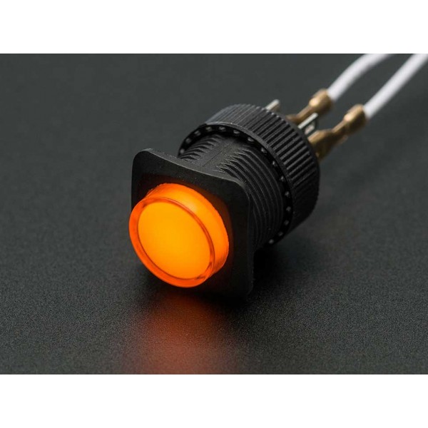

Hallo, ich suche solche Steckverbinder, wie an dem Button auf dem Bild hängen. Wie heissen diese? Kann man die selber crimpen? Wo kann ich das kaufen? Gruß, Suchender

Flachsteckhülse/Flachsteckerhülse Gibts in verschiedenen Größen, aufpassen Hallo Suchender, im Zweifel das Datenblatt des Tasters "befragen". Eine 2,8 mm Flachsteckhülse könnte ggf. passen. Ohne genaue Informationen über die Abmessungen der Flachstecker ist dies jedoch nur geraten. Mit freundlichen Grüßen Guido
#5045131
Flachstecker, kann man selber crimpen. Kaufen z.B. hier, aber sicher auch bei allen anderen Elektronikhändlern: https://www.conrad.de/de/flachstecker-o0225011.html
#5045133
flachsteckhülse, gibts bei aliexpress in china im 100er beutel in gold für wenige €.

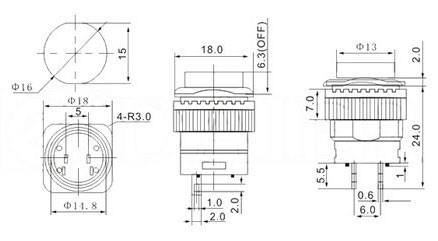

Danke schon mal, hier sind die Maße. Welche Flachsteckhülsen muss ich da kaufen? Steckverbinder schrieb: > hier sind die Maße Das scheinen nur normale Lötösen zu sein. Kann mann mit 2,8m Flachstecker versuchen aber ganz korreckt ist das nicht. Antwort schreibenBitte melde dich an, um einen Beitrag zu schreiben. |
