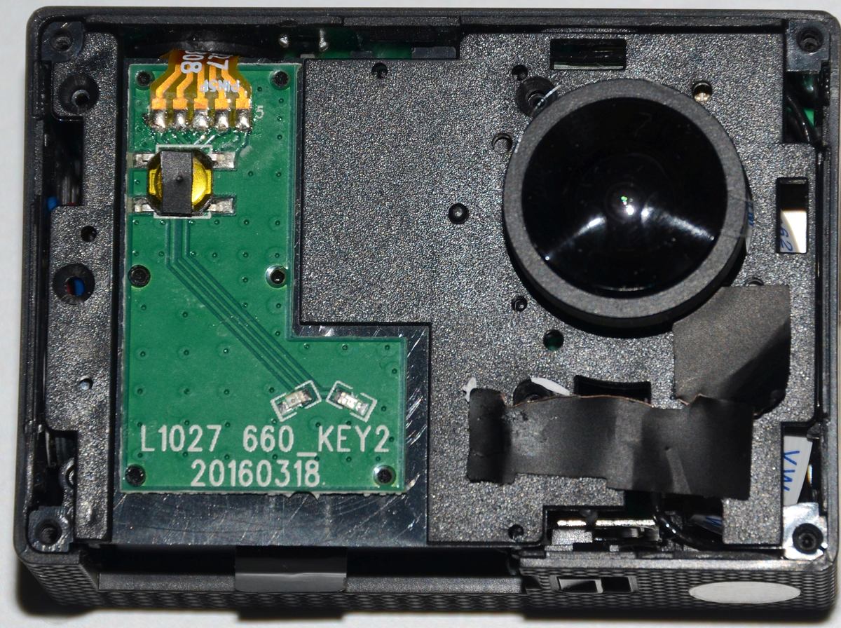

Hallo. mit einer Actioncam möchte ich mir eine "Einparkhilfe" bauen.
Diese soll dann vom Armaturenbrett, über ein Kabel mit Schalter ein und
ausgeschaltet werden. Das Prolem was nach dem anlöten der 2 Kabel an den
Ein-Ausschalter-Taster aufgetreten ist, ich brauche den Schalter gar
nicht
mehr zu drücken, die Kamera durchläuft alle Funktionen automatisch.
Meine Ideee war, einmal drcken, die Kamera geht an, 2te mal drücken, die
Kamera schaltet von Video auf Foto, nur das funktioniert eben nicht. Wer
weis, warum diese Kabellösung nicht funktioniert. Beste Grüße

Du musst uns schon ein wenig mehr verraten. Um was für eine Kamera geht
es denn z.B. oder was hast du mit den Kabeln gemacht (Foto)?  Überhaupt
sagt ein Bild meistens mehr als pure Prosa. Was ist es denn für ein
Auto? Du siehst, da gibt es eine Menge Fragen...
Die Tastereingänge der Actioncam vertragen die Störungen nicht, die du
dir mit den Kabeln einfängst. Störungen können einen Schaltvorgang
vortäuschen und eventuell auch die Schaltung zerstören. Nur Kabel dran
löten reicht nicht, da braucht es Filterung und Schutzschaltung. Wieviel
Aufwand da  genau nötig ist, lässt sich ohne die Schaltungsdetails der
Platine nicht sagen. Wenn du etwas von Elektronik verstehst, dann weisst
du, was zu tun ist. Wenn das nicht der Fall sein sollte, dann helfen dir
weitere Erklärungen und Vorschläge auch nicht.

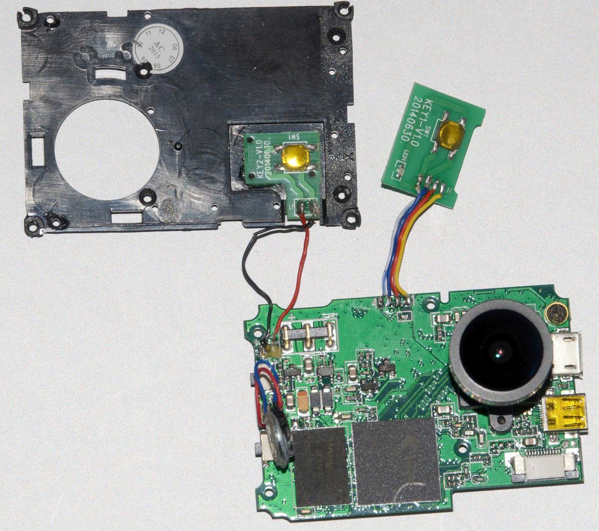

OP
danke für die vielen Antworten. Bei der Kamera handelt es sich um die
Somikon
mit 4K Auflösung und 24 FPS. Die Kamera soll nur per Kabel zu steuern
sein. Nicht nur Ein und Aus, sondern auch die anderen 2 Schalter, die
auf dem Foto zu sehen sind. Damit werden Video, Foto und die Auflösungen
u.s.w verändert.
Das möchte ich auch verändern können Ich hoffe Bilder helfen bei Ideen
Beste Grüße
