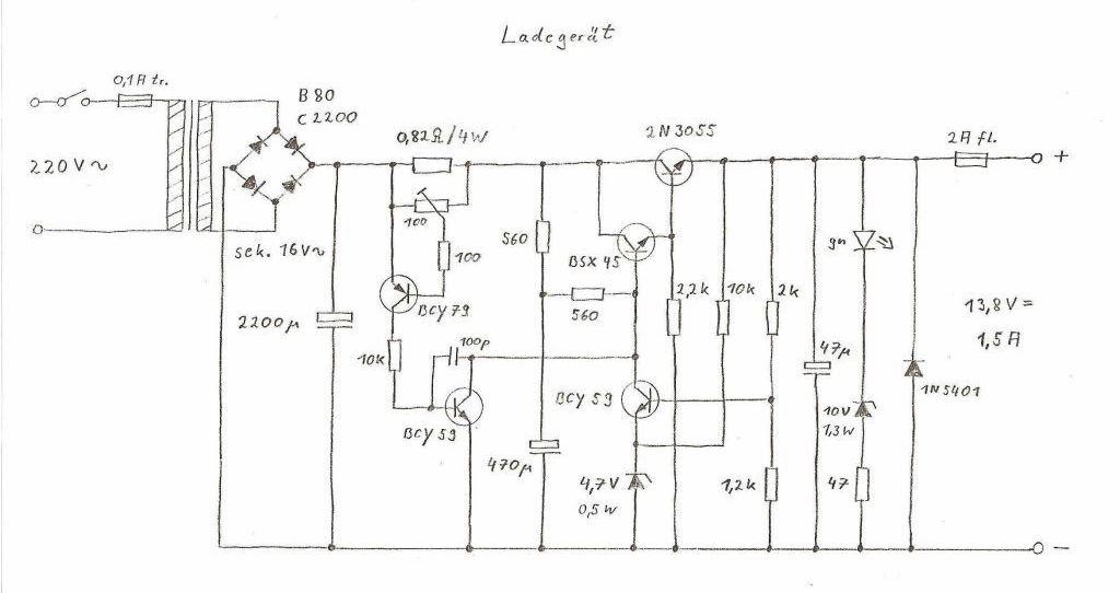

Gast #5046159
Wenn Du mit Widerständen Ströme oder Spannungen stabil halten, oder
begrenzen möchtest, dann werden zusätzlich aktive Bauelemente benötigt.
Im Anhang ist eine Schaltung die beides kann. Die Spannung wird auf 13,8
Volt stabilisiert (2k und 1k2) und der Strom wird auf 1,5 Ampere
begrenzt (0,82R und mit 100R Trimmer sogar veränderbar).
