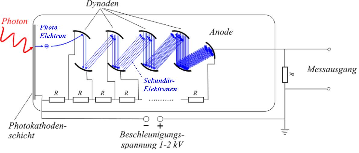

Hallo Welt,
Ich habe einige Experiment mit einer Photomultiplier-Tube(Bild im
Anhang) vor. Dieser macht sich den Photoeffekt zu nutze und kann damit
auch einzelne Photonen messen. Mein Problem ist der relativ hohe
Dunkelstrom. Wie kann man den aufs geringste reduzieren?
Dass er in einem für uns dunklen Raum ausschlägt ist mir klar, UV
Strahlung wird trotzdem detektiert. Gegen was muss ich den
Photomultiplier abschirmen, dass ich eine möglichst genaue Messung
machen kann? Und was für Materialien verwendet man dafür am besten?
Haben kosmische Strahlung oder andere Strahlungen Auswirkungen auf die
Messergebnisse?
Bin mir da unsicher, würde mich freuen wenn mir jemand helfen würde:)
#5047455
> Dunkelstrom.
Jegliches Licht ausperren, das Glas der PMT nicht mit geerdeten
Metallteilen in Kontakt kommen lassen, 24h warten, bis sich auch ein
paar Nachzügler aus der Kathode gelöst haben.
Evtl. auch kühlen, aber dabei unbedingt die Bildung von Kondenswasser
vermeiden.
Der Dunkelstrom besteht ja i.W. aus vervielfachten Elektronen, die aus
thermischen Photonen gebildet werden.
Wenn es die Wellenlänge deiner zu messenden Photonen erlaubt, sie also
im blauem oder UV-Bereich sind, dann nimm einen  Photomultiplier, der
für langwelligere Strahlung blind ist.
PMT, die für rot oder IR empfindlich sind, musst du kühlen um einzelne
Photonen nachzuweisen.
P.S.:
Welchen Typ von PMT hast du denn?
Die 9-stufigen Side-On-Typen wie 1P28 und Nachfolger haben i.d.R. zu
wenig Verstärkung um Photonen zu zählen.
