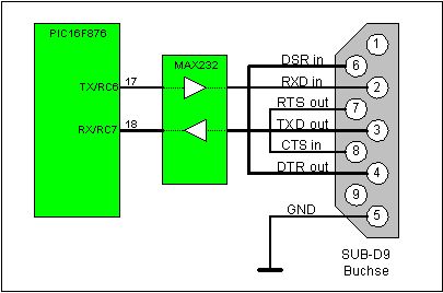

wie kann es sein, dass meine RS232 Kommunikation nur noch über einen
USB-Seriell konverter funktioniert und nicht mehr (weil es ging
eigentlich schon mal) über den PC? Sende vom PIC Daten an den PC und im
Hyperterminal kommt nichts an! Habe das schon mit 3 verschiedenen
Rechnern versucht?
Schaltplan siehe Anhang... Habe nur noch zusätzlich die Massen vom
MAX232 und der RS232 verbunden, weil ohne ging so vorher gar nichts!
Kann jemand helfen?
Grüße,
Christian
baudrate?
hast du die massen von uc und max232 auch verbunden?
von Christian (Gast)
Baudrate sehr klein bei 9600
Ja die Massen sind auch verbunden!
hast du auch ein baudraten quarz mit "krummer" frequenz verwendet?
kann sein, dass dein serieller port nicht so tolerant ist, der adapter
aber schon.
habe einen 20Mhz Quarz verwendet.
Normalerweise müsste doch im Hyperterminal selbst was ankommen wenn die
Einstellungen überhaupt nicht stimmen! Zumindest müsste doch mal irgend
ein zufälliger schrott ankommen... aber es kommt ja gar nichts!
Und der Witz ist es ging ja schon mal...
Ich kapier das nicht!?!
Nööö, muss nicht. Ist zwar wahrscheinlich, aber muss nicht.
Naja keine Ahnung, ich würde mal so ein Baudratenquarz nehmen (Würde
ich grundsätzlich immer machen)
ich glaube nicht, dass es daran liegt habe ja schon extra den
Baudratengenerator so eingestellt, dass der Fehler nur bei 0,17 liegt!
