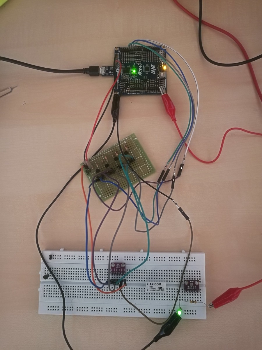

Hi Leute,
ich probiere seid ein paar Tagen einen Sensor via SPI auszulesen.
Bei dem Sensor handelt es sich um einen BMP280, der schon auf einer
Leiterplatte angebracht ist. (siehe Breadboard)
Mittels N-Kanal Mosfet (2N 7000) und 2 10k Pull-Up Widerständen habe ich
die Logic Level angepasst, da der Sensor mit 3V3 arbeitet.
Der µC ist ein AtMega 328P auf dem Entwicklungsboard xplained mini.
Bis dahin funktioniert auch alles.
Ich kann mit Multimeter die eingestellten Pegel messen.
Leider habe ich kein Oszi.
Software seitig gibt es 2 Dinge die mich stören:
1. Der Debugger zeigt mir im Atmel Studio 7 immer ein leeres SPDR an,
egal ob ich etwas rein schreibe (SPDR = 0xD0) das SPDR bleibt leer.
2. Wenn ich mein Programm laufen lasse empfange ich als ID 0xFF welche
eigentlich 0x58 sein sollte. Habe mir nichts weiter dabei gedacht und
weiter programmiert um die "pressure Werte" auszulesen, MSB und LSB
bekomme ich auch als 0xFF angezeigt.
Weis jemand wo das Problem liegt? bzw liegen könnte?

Mach erstmal eine LED an MISO, MOSI und CLK, dann takte das Ding so
langsam wie möglich (am besten so, dass du die Signale an den LED's
mitlesen kannst).
Kontrolliere anhand der LED's welchers Fehlerbild zutrifft:
a) Kein Takt
b) MOSI sendet nichts.
c) MOSI sendet etwas aber MISO empfängt nichts.
d) CLK, MOSI und MISO sind alle aktiv, aber das SPDR  ist trotzdem immer
0xFF.
Davon hängt ab, wie man weiter vorgeht.
Deine ganze Kommunikation ist grundlegend falsch. Wie soll der BMP280
z.B. die ID mit der gleichen SPI-Übertragung raus takten, mit der du den
Befehl zum Ausgeben der ID rein taktest? Der kann doch nicht Hellsehen.
Die FF werden einfach die Dummy-Daten sein, die der BMP280 beim Empfang
des Befehls raus taktet.
