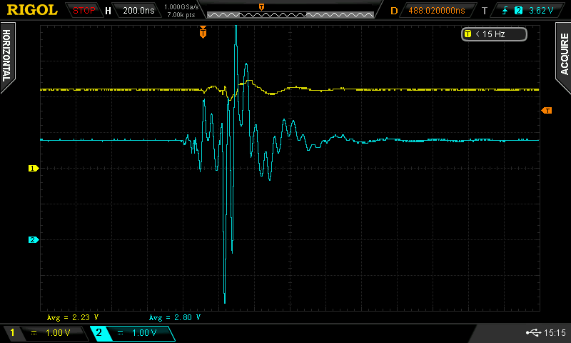

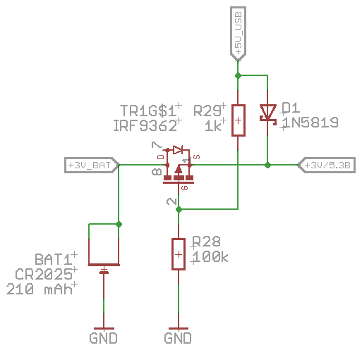

Moin,
meine jüngste Bastelei hat als Herz einen Low Power Micro von ST
(STM32), der von einer 3-V-Knopfzelle gefüttert wird.
Zudem hat die Schaltung einen USB-Port, über den ich u.a. auch die
Batterie entlasten möchte, während ich mit dem USB Daten mit dem µC
austausche. Dafür habe ich eine kl. Weiche gestrickt (s. Schaltbild).
Diese Weiche geht auch fast wie gewünscht, jedenfalls mit langsamem Auge
betrachtet. Wenn ich den Oskar dranhalte und dann das USB-Kabel
reinstecke, sieht das häufig aus wie im OsziGramm. Blau: 5 Volt vom USB
minus 0,3 Volt der Schottky-Diode. Gelb: schon etwas abgesackte
Batteriespannung.
Das ganze ist aktuell noch fliegend aufgebaut mit zu langen Strippen,
was die schnellen Transienten sicher nicht besser macht. Im Moment
erwarte ich mit diesem Aufbau, dass der µC in der Schaltung auch mit
richtiger Platine und kurzen Leiterbahnen öfters abstürzt, wenn der
Stecker rein- oder rausgeht. Wie macht man das denn richtig? Meine Suche
hier ergab bisher leider nichts Hilfreiches.
VG, Jan.
Gast #5048249
Du hast da einen fatalen Denkfehler. Du gehst einfach davon aus, dass
die Diode und der Transistor exakt im selben Moment nahtlos umschalten.
Das tun sie aber nicht.
Die Diode lässt die 5V mit Sicherheit schneller durch, als der
Transistor abschaltet. In diesem Moment hast du einen Kurzschluss, der
nur durch den Innenwiderstand der Batterie abgeschwächt wird.
Wenn du das USB kabel abziehst, wird der Transistor noch viel langsamer
wieder einschalten und dadurch eine Versorgungslücke auslösen.
Nimm besser zwei Dioden:
3V o---|>|-----+
5V o---|>|-----+-------o Ausgang
OP #5048264
Diese (einfachere) Schaltung hatte ich auch im Sinn, bevor ich zu der
mit dem Mosfet überging. Ich sehe in der oberen Diode den Nachteil, dass
diese mir von den 3 V mal mind. 0,3 V klaut. Der Mosfet hat ja viel
weniger Spannungsabfall an der DS-Strecke.
Moderator (Firma: Titel) Persönliche Seite #5048268
Jan R. schrieb:
> Wenn ich den Oskar dranhalte und dann das USB-Kabel reinstecke
Und wie und wo ist da die Masse vom Oszi angeschlossen?
Oder andersrum: miss doch mal einfach ein paar "andere" Massestellen
deiner Schaltung im "Umsteckmoment"...
Das ist nicht so schlimm.
Die Body-Diode des FET wird aber genauso schnell leiten, wie eine der
Dioden deiner Schaltung.
Trotzdem musst du den Mosfet erst mal zum Leiten bringen. Bis dahin
wirkt nur die Body-Diode...
OP #5048277
Lothar M. schrieb:
Hm ja, leider über den Std.-Tastkopf mit seiner Krokoklemme und den 10
cm Kabel dran.
Guter Punkt. Ich versuche gleich mal Variationen. Und mit viel kürzerer
Masseleitung am Tastkopf.
Gast #5048295
Ach ja, die habe ich vergessen.
Ich vermute, dass er die Schwingung auslöst.
OP #5048752
Jan R. schrieb:
> Lothar M. schrieb:
> cm Kabel dran.

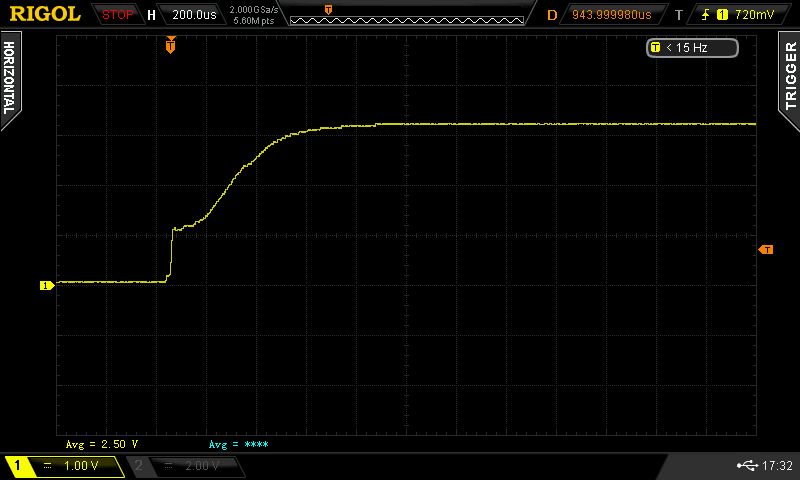

Hallo Lothar,
Deine Tips sind echt Gold wert hier. Ich habe den Tastkopf nun ohne
Masse-Kroko, dafür mit einer dieser kl. runden Stahlfedern als Masseende
an den Meßpunkt gehalten, der im OP den blauen Kurvenverlauf nahm. Jetzt
ist der ganze hochfrequente Dreck raus, meine Zeitbasis ist Faktor 1000
langsamer und im Oszigramm ist nun das typ. Steckverhalten zu sehen, das
ich ein paarmal wiederholt habe und das mit kl. Variationen nun so
aussieht wie im Screenshot dieses Posts.
Auch wenn ich nur den USB-Stecker-Metallkörper an der Buchse reibe, ist
nix mehr. Das war vorher schon genug, um den Trigger zu feuern und
Bilder wie oben zu ergeben.
Also: alles gut! Der Fehler saß vor der Schaltung und den Geräten ;-)
An der Versorgungsspannung für den Micro (im OP die gelbe) ist immer
noch ein kleiner Einbrecher im Moment des Einsteckens des Steckers (habe
ich eben nicht mit aufgenommen, weil zu wenige Hände für zweikanalig,
den Tastkopf mußte ich ja festhalten wegen der fehlenden Clipse und den
Stecker stecken). Diesen Absacker kriege ich aber locker mit einem C weg
oder abgeschwächt. Der Controller sollte davon nicht erschrecken oder
gar in Brown Out gehen.
Vielen Dank zusammen!
