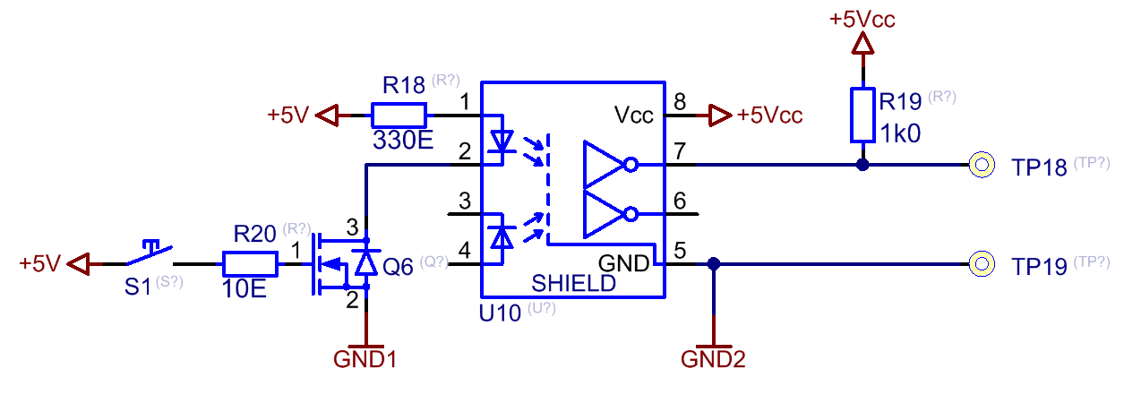

Ich möchte den Optokoppler HCPL-0661 dazu verwenden, einen MOSTFET
potential getrennt zu schalten.
Zuerst zur Beschaltung:
Auf der Primärseite habe ich einen 330 Ohm Vorwiderstand für die LED
(komme mit 5V rein), Sekundär am Open-Collector Ausgang einen 1 kOhm
Pull-Up Widerstand. Vcc Sekundärseitig 5.0V.
Nach Datenblatt also alles im grünen Bereich (6.3mA bis 10mA empfohlen
für die LED bei max. 40mW / max. 20mA, also 2V über der LED; Pull-Up
min. 330 Ohm, max. 4 kOhm)
Nun zum Problem:
Die Ausgangsspannung ändert sich nur im mV-Bereich, wenn ich ein Signal
übertragen möchte, der Transistor im Optokoppler schaltet also
kaum/nicht durch. Woran kann das liegen?
Danke und Gruss

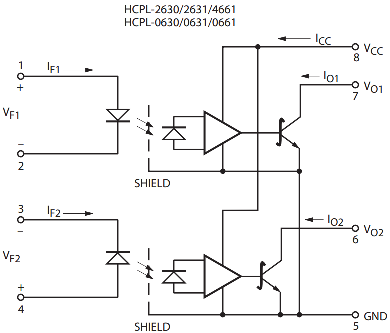

Ohne Schaltplan nur geraten: "Sekundär"seite falsch beschaltet? Das ist
beim HCPL-0661 nicht nur ein Transistor...

gibt es zu dem Q6 auch eine Bezeichnung? Ich denke, hier könnte ein
Verdrahtungsfehler vorliegen, und daher die Probleme mit dem Ansteuern.
Im übrigen erschließt sich mir der Sinn von Q6 nicht wirklich. Wieso
nicht direkt die Opto-LED mit dem Output-Pin schalten (sozusagen im
High-Side-Zweig)
TK

Dann ist entweder der Optokoppler kaputt oder der reale Aufbau
unterscheidet sich von dem, was du hier als Schaltplan gezeigt hast. An
den oben schon nachgefragten Foto ließe sich vielleicht etwas erkennen.
Ansonsten kannst du selbst den realen Aufbau halt so lange
durchschauen/durchpiepsen, bis du die schlechte Lötstelle/den
Kurzschluss/die falsche Verbindung gefunden hast. Weitere Debugtips:
- anderen Kanal des Optokoppler ausprobieren (wurde auch oben schon
vorgeschlagen)
- anderen OK ausprobieren
- Gesamtstromaufnahme der Sekundärseite mitmessen (falls der Open Drain
gegen +5Vcc kurzgeschlossen ist)
