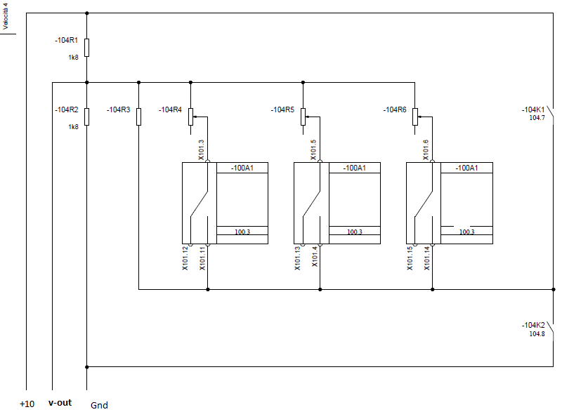

Guten Tag,
ich stehe gerade komplett auf der Leitung.
Ich möchte mit drei Relais Kontakten einen Lineares Poti nachbilden.
Komme aber nicht auf eine gute Formel um mir die Spannungsteiler Linear
zu berechnen.
Gibt es einen Trick

Die R2R-DACs verhalten sich aber schon etwas anders als ein Poti.
Insbesondere ist ihr Ausgangswiderstand konstant, wodurch sie für
Meßschaltungen und Hochfrequenz interessant werden.
Es gibt aber auch andere Schaltungen und insofern solltest du die
Aufgabe vielleicht etwas konkreter beschreiben.
