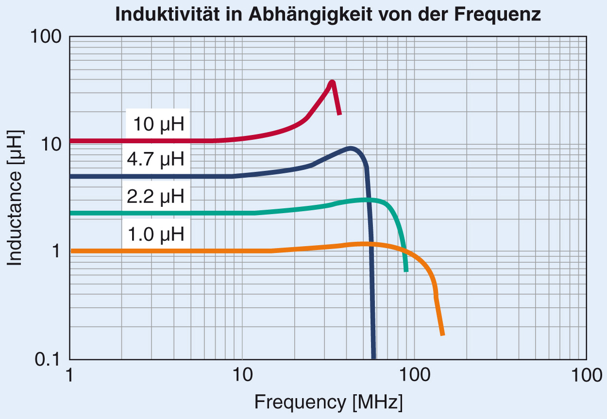

An hinz:
ich habe dir mal bei google eine Bild rausgesucht, was meinem nahe
kommt(rote Kurve). Der Unterschied ist nur der, dass der Peak bei mir
deutlich größer ist und bei einer höheren Frequenz auftritt.
von hinz (Gast)
von Achim S. (Gast)
Warum zeigst du dann eine Google-Kurve, die nur grob ähnlich aussieht,
statt deine eigene Messung zu zeigen?
Was du beschreibst klingt nach der einfachen Resonanzkurve. Die bekommst
du ggf. durch die Wirkung der Wicklungskapazität parallel zu
Induktivität. Insofern kannst du sie in dieser einfachen Form auch schon
durch einen Parallelkondensator in der Simulation berücksichtigen.

von Johannes S. (jojo1193)
Danke erst einmal für die neuen Antworten. Ich guck mir das alles mal
an.
Mir ist es leider nicht erlaubt die gemessene Kurve hochzuladen deswegen
das Bild von google.
Den Transformator messe ich mittels eines LCR meter durch und soll
anschließend ein Modell für LtSpice erstellen.
