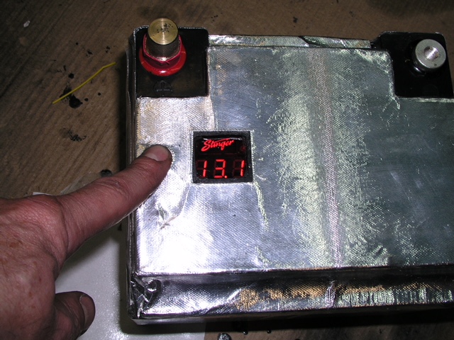

Ich habe in meinem Rennauto eine Batterie aus 4s LiFePo4 38120HP 8Ah von Headway gebaut. Nenn-Ladestrom 40A, Max. Entladung 200A. Der Ladestrom war gemessen immer weit unter 20A. Den 2L-Motor hat der Anlasser mit mehr Schwung als mit einer Bleibatterie durchgedreht. Im Winter lief das Ding eh nie, bei niedrigen Temperaturen unter 10° war der Innenwiderstand zu hoch. Dann einmal kurz den Anlasser andrehen lassen (2-3 Sekunden), 30 Sekunden gewartet und dann war die Batterie warm genug dass der Strom hoch genug war. 1x im Jahr habe ich die mit einem Balancer geladen, war immer ok von den Zellenspannungen.

Ich habe das auch in meinem KFZ gebaut. Vorher mehrere, für den Rennsport gekauft und ein paar Mal auf die Schnauze gefallen. 40Ah PBEQ - in Wirklichkeit waren es 7Ah. Zum rumstehen benutze ich dieses Gerät: https://www.amazon.co.uk/OptiMate-4-Battery-Charger-Conditioner-Car/dp/B000R5936U Zum Laden im Auto sowas hier (sinngemäss ist nicht genau dasselbe): https://www.ebay.com/itm/Battery-Protection-BMS-PCB-Board-w-Balance-for-3-Packs-12V-60A-LiFePo4-Li-Cell/111940309272?hash=item1a10299118:g:RVUAAOSwZQxW6Vw5 Ladestrom im Leerlauf beträgt 40A. Bei 2500 U/min max. 58A. Als Verkleidung nutze ich die Produkte von DEI: https://www.ebay.com/itm/DEI-Hi-Temp-Foil-Blanket-REFLECT-A-COOL-Engine-Heat-Barrier-36-X48-Sheet-010412/401245843412?hash=item5d6c1dafd4:g:D~YAAOSw6n5Xs~3t
