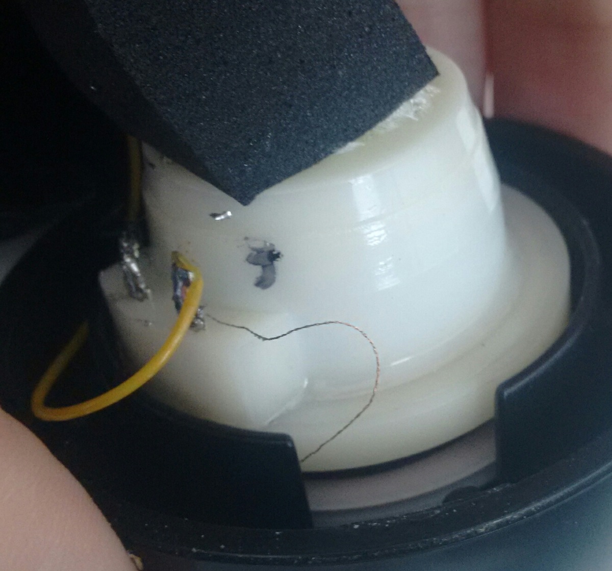

Angehängter Lautsprecher wurde nach einiger Zeit leiser. Dann ist auch
noch der kleine Draht auf dem Bild abgerissen. Ich habe das gesamte
Lötzinn entfernt, neu verbunden und neu gelötet.
Der Lautsprecher klingt blechern und leise. Welche physikalischen Gründe
kann es dafür geben und wie kann ich das Problem lösen, ohne einen neuen
Kopfhörer zu kaufen?
Der Lautsprecher könnte überlastet worden sein, die Spule wurde zu heiß
und hat die Form verändert. Jetzt schleift sie im Luftspalt.
Dann hilft nur ein neuer Lautsprecher/Kopfhörer
