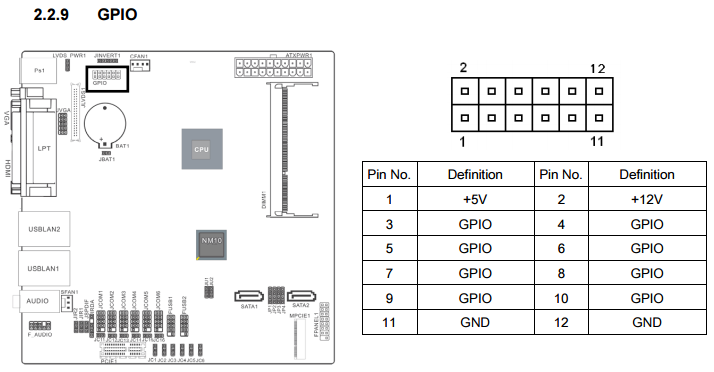

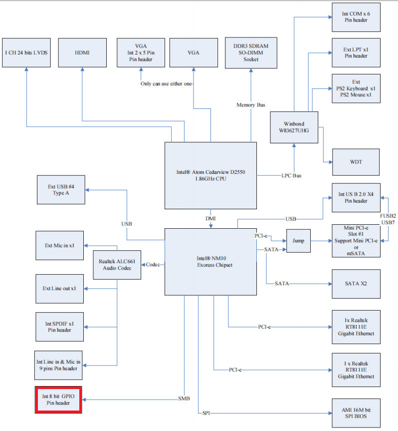

ich habe ein Embedded- / Industrial Board mit 8 GPIOs. Ich finde jedoch
keine direkte Möglichkeit, diese zu verwenden. Bis auf dass sie direkt
am "Intel® NM10 Express Chipset" über den "SMBus" angebunden(?) sind,
schweigt der Hersteller... (shema1.png)

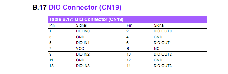

OP (Firma: tsx89) Persönliche Seite #5052991
Tim S. schrieb:
> Muss ich die 8 von ca 30 GPIOs die ich
> benutzen darf praktisch erst durchklingeln?
Planlos schrieb:
> Ohne Info welcher GPIO-Pin am Mainboard wie (oder ob überhaupt)
> beschaltet ist, sind Experimente da russisch Roulette...
Schaud euch das Bild an. Das ist eine Frechheit. Die Beschreibung kann
man sich echt schenken. Was will man damit??? Echt seltsam, dass ein
ganz normales Pinout bei einem sog. "Industrial Mainboard" nicht
mitgeliefert wird!?!?
Ich werde den Hersteller avalue wohl mal um einen Auszug des GPIO-Teil´s
vom Schaltplan bitten. Bzw. einfach nur eine Liste anfordern. Oder hat
jemand noch weitere Infos dazu?
