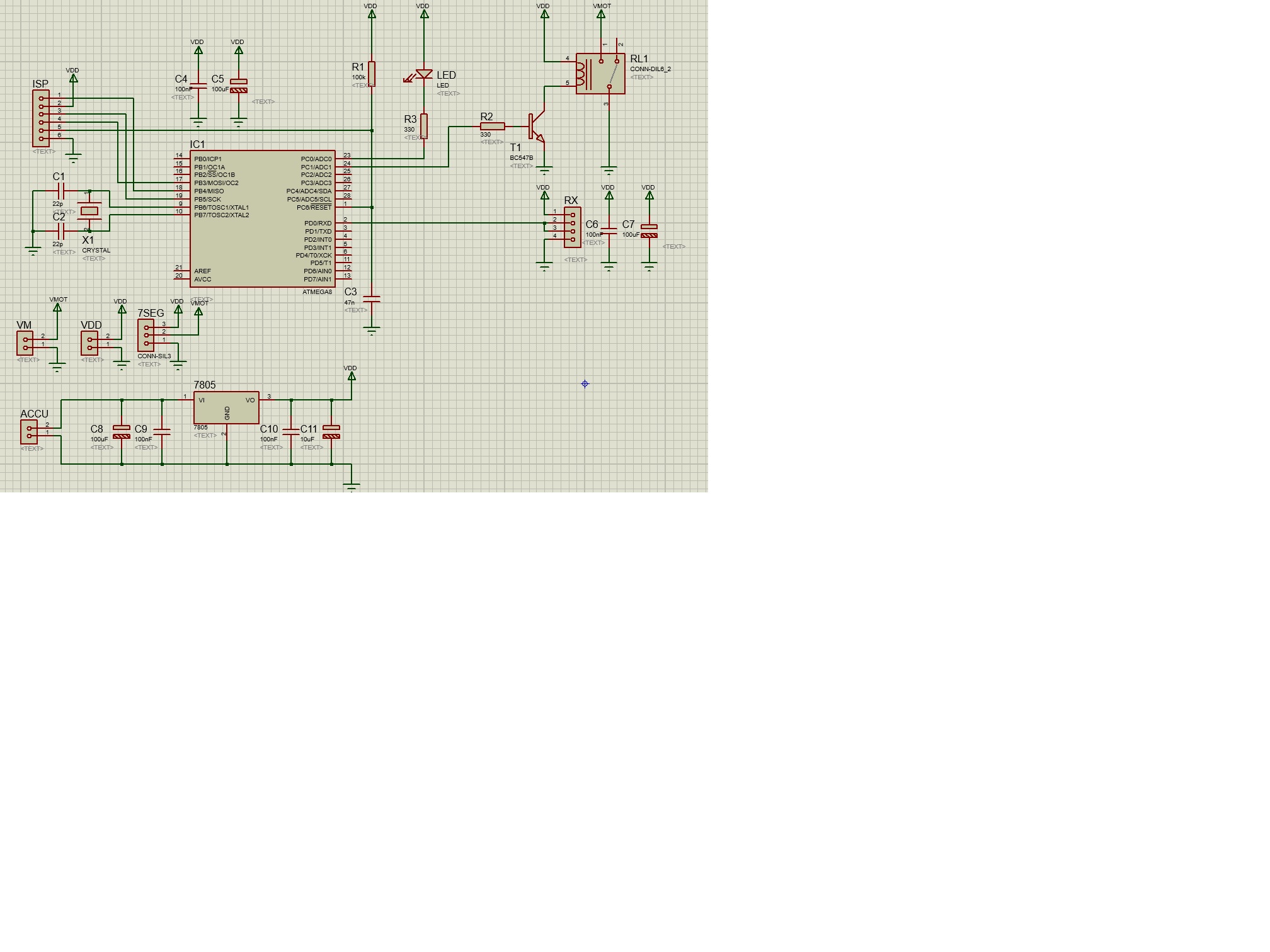

in der angehangenen Schaltung schaltet das Relais RL1 nicht. Vom Portpin
PC1 geht es über einen 330 Ohm Widerstand auf den Transistor T1 vom Typ
547B.
Über dem Relais messe ich ca. 0 bis 1 V Spannungsabfall - zu wenig um
durchzuschalten. Die LED an Portpin PC0 lässt sich ein- und ausschalten.
Was mache ich falsch ?
Viele Grüsse, Ashoka
Gast #5051778
R2 ist übrigens ungewöhnlich dimensioniert. An dieser Stelle bin ich
Widerstände mit 1k Ohm oder mehr gewohnt. Hast du die 330 Ohm berechnet?
Du kannst die 330 Ohm ruhig so lassen, es wird funktionieren. Ich bin
nur aus Gewohnheit jemand, der auf Stromverschwendung achtet.

Stefan U. schrieb:
> AVCC muss angeschlossen werden!
> Ich denke das war's, denn der I/O Pin ist mit dem ADC verbunden.
Volltreffer!
"AVCC is the supply voltage pin for the A/D Converter, Port C (3..0),
and ADC (7..6). It should be externally connected to VCC, even if the
ADC is not used."
