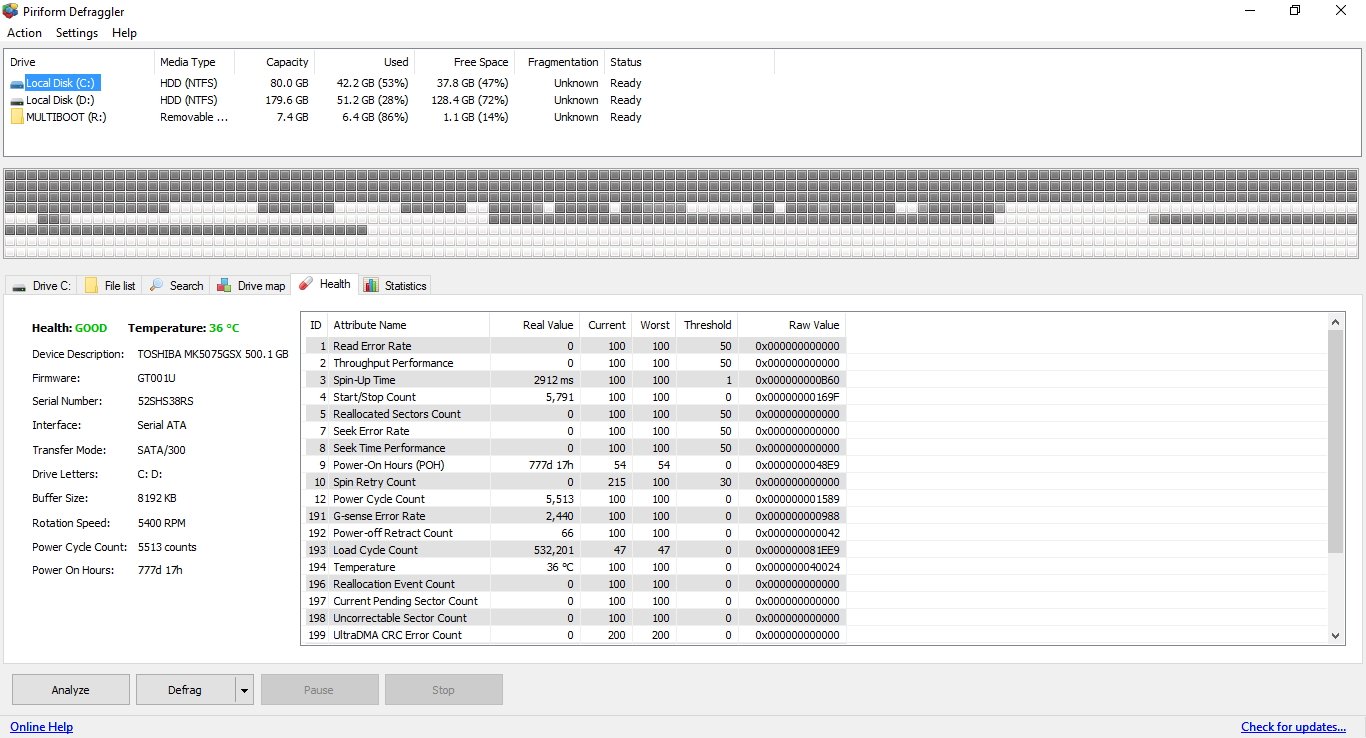

Ich hab hier eine interne 500Gbyte Laptop-Festplatte die seit 4 Jahren
taeglich etwa 12 Stunden in Betrieb ist und mir soweit keinerlei
Probleme bereitet hat.Nach 530 Tagen Betriebsdauer hatte ich mir mal die
SMART-Werte mit dem Piriform-Defraggler anzeigen lassen und fuer
spaeteren Vergleich abgespeichert.Heute hatte ich die aktuellen

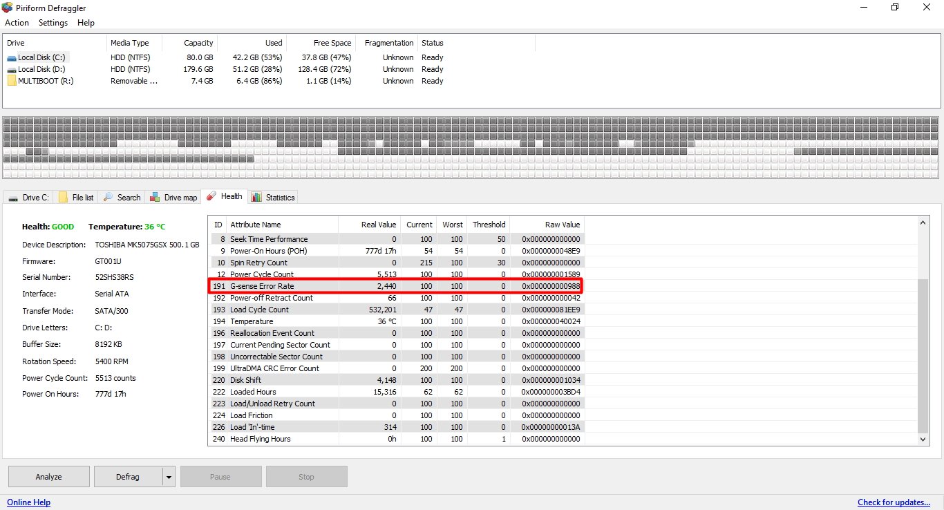

SMART-Werte(nach 777Tagen) mit den alten verglichen und dabei unter
anderem festgestellt das der G-Sense Error-Wert sich von 780 auf 2440
gesteigert hat.
Dies ist insofern interessant,da ich meinen Laptop "extrem" vorsichtig
behandel und ihn keinerlei Stoessen aussetze.
Wie ich schon erwaehnt habe: Die Platte zeigt nicht geringsten
Ermuedungserscheinungen und sollte sie ausfallen:Backups sind bei mir
immer aktuell...
Mein Frage nun:
Hat irgendjemand mal Lust seine HDD mit dem Piriform Defraggler zu
testen und Screenshots der SMART-Werten hier upzuloaden?
hier ist der Link zur "portablen" Version(keine Installation notwendig):
https://www.piriform.com/defraggler/builds

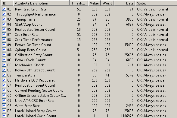

Gast #5052596
Die angezeigten Werte von Defraggler sind bei mir übereinstimmend zu
Aida64. Vllt. ist dein Tastaturanschlag härter geworden?  :)
Das Ansprechen des Sensors scheint jedenfalls bei dir kein Parken des
Kopfes auszulösen. Also Schwellwert nicht überschritten für eine dann
erforderliche Aktion.

Gast #5053421
(º°)·´¯`·.¸¸.·´¯`·.¸¸.·´¯`·.¸¸.·´¯`·.¸¸.·´¯`·.¸¸.· schrieb im Beitrag
#5052769:
> 4 1/2 Jahre...
Danke fuer's hochladen.....
