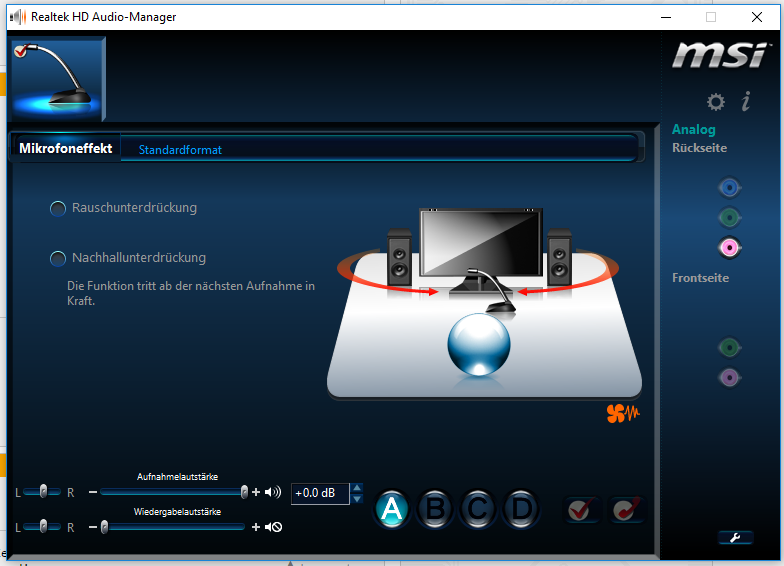

Ich möchte meine Mikrofon Qualität gerne verbessern, denn meine Logitech Webcam ist nicht wirklich zum unterhalten geeignet ist. Ich habe Zuhause ein Elektret Mikrofon rausgesucht, welches um einiges besser klingt als meine Logitech Webcam, aber es ist leiser. Ich schließe es über einen 3.5mm Klinken Stecker direkt ans Mainboard welches einen recht guten Soundchip hat für Mainboards. Würde es reichen einen guten Vorverstärker zu kaufen bzw. zu basteln oder kann man mit der Einspeisung einer Phantomspannung eine bessere Qualität erzielen? Wenn ja, wie stelle ich dies an und welche Vorverstärker sind zu empfehlen? Ausgeben möchte ich gerne so wenig wie möglich, ich erwarte auch ja keine Studioqualität, sondern nur eine angenehmere Qualität für meine Mitspieler wenn wir uns unterhalten. Ich habe hier einige Themen darüber gelesen jedoch haben die mir nicht viel weiter geholfen, da ich nur sehr wenig verstanden habe. Falls dies das falsche Forum für solche Fragen ist, bitte ich um Entschuldigung da Onkel Google mir nicht weiter half und hier bereits einige Fragen zu dem Thema schon geklärt wurden.

Sie den folgenden Kinderkram bloß nich als Wertung deiner Person! Mit dem Zeugs, das da im Bild eingekreist ist, hast du schon rumspielt!?

Teo D. schrieb: > Sie den folgenden Kinderkram bloß nich als Wertung deiner Person! > > Mit dem Zeugs, das da im Bild eingekreist ist, hast du schon > rumspielt!? Bei mir sieht das etwas anders aus, habe schon alles getestet. Das Mikrofon hat nebenbei 1500 Ohm was etwas hoch ist denke ich. F. F. schrieb: > Was ist an dem Satz nicht zu verstehen? > Wenn man mit Mikrofonkapseln rum experimentiert, dann kann man auch mal > eine Kapsel "opfern". Die kosten schließlich nicht die Welt. Ich habe aber nur eine und will die nicht opfern und wenn ich ein 3mm Loch bohre, ist das Ding fast komplett weg.
Bei dir ist die Verstärkung auf +0.0db. Fang mal mit +20db an......
Teo D. schrieb: > Bei dir ist die Verstärkung auf +0.0db. > Fang mal mit +20db an...... Schon mit 10,20 und 30 db probiert. Reaktion: rauscht sehr stark. Rauschunterdrückung an und die Qualität ist eher mau.

Harald W. schrieb: > Dussel schrieb: > Da aber praktisch alle Elektret-Mikrofone einen eingebauten Vorverstär- > ker haben, braucht man eine Gleichspannung zur Versorgung dieses > Verstärkers. Näheres dazu sollte man im Datenblatt des Mikros finden. Ich habe nur so eine Kapsel die ohne Verstärker an den Pc angeschlossen wird. Also so ein Ding hier: http://www.lautsprechershop.de/monacor/images/h233660a_1.jpg geht direkt über einen 3.5mm Klinken Stecker in mein Mainboard rein als Mikrofon, nur Kapsel -> Kabel -> Pc, kein Verstärker gar nichts. Vorschläge was ich machen soll? Vom Mikro gibt es kein Datenblatt.
(https://de.wikipedia.org/wiki/Soundkarte) "Mikrofoneingang....." Noch keine Lösung aber.....
#5053331
Daniel P. schrieb: > nur Kapsel -> Kabel -> Pc, kein Verstärker gar nichts. In der Kapsel ist ein Feldeffekttransistor als Impedanzwandler. Der benoetigt eine Versorgungsspannung (ueber einen Vorwiderstand), die von Deinem Audioeingang (gekennzeichnet als Mikrofoneingang, im Gegensatz zu Line-In) geliefert werden muss. Ist die vorhanden?
Quarktasche schrieb: > In der Kapsel ist ein Feldeffekttransistor als Impedanzwandler. > Der benoetigt eine Versorgungsspannung (ueber einen Vorwiderstand), > die von Deinem Audioeingang (gekennzeichnet als Mikrofoneingang, > im Gegensatz zu Line-In) geliefert werden muss. Ist die vorhanden? Die Versorgungsspannung ist nicht vorhanden, nein.
Dann kann das nicht klappen.
