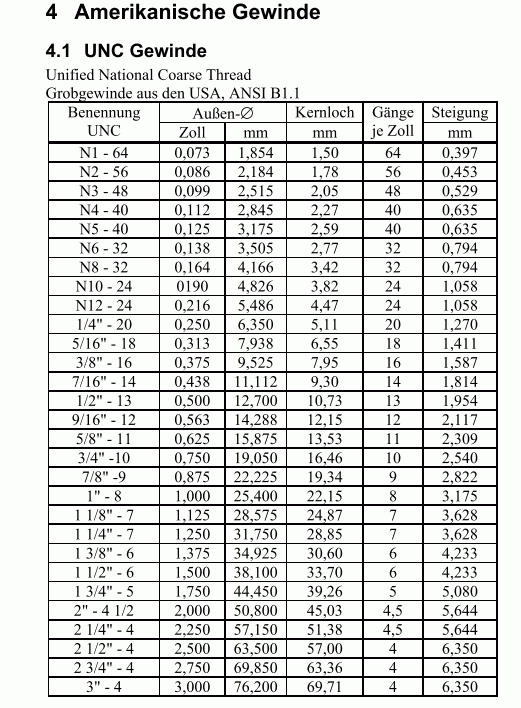

Ich muss ein paar Zollschrauben bestellen und ich habe nur die Angabe:
4-3/8-16
3/8" wird wohl der Durchmesser sein? Was sind die anderen Angaben?
Sollte sowas hier passen:
http://www.zollshop.de/de/Zollschrauben-UNC-Stahl/Sechskantschrauben-Grade-5-88/5/16-quot-UNC/5/16-18-x-1/2-12-7-mm-Sechskantschraube-UNC2
Gast #5053145
Mathias, in Deiner Liste ist ein Typo ;-)
2 1/4" - 4      muss
2 1/4" - 4 1/2  heißen.
