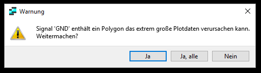

ich wollte ein kleines EAGLE Projekt 85mm x 75mm Boardgröße in das
GERBER Format wandeln. Dabei erhalte ich die angefügte Fehlermeldung und
es dauert gwfühlte 100 Jahre, also Abbruch.
Lese ich die EAGLE-Datei in TARGET ein und generiere dann die GERBER
Daten, so dauert dass ein Bruchteil einer Sekunde, an was liegt das denn
nun?
Gruß Otto.

Du hast also garkeine Gerberdatei erhalten? Das ist schlecht, sonst
könnte man nachsehen was nicht gut gelaufen ist.
Es gibt zahlreiche Gründe für so etwas, z.B. wenn du ein Polygon mit
Strichen in Breite von 1µ füllen willst. Allerdings sollte ein korrektes
Programm trotzdem fertigwerden, wenn auch mit einer 100 MByte-Datei.
Diese Fehlermeldung sagt doch eigentlich ALLES!
Du hast da irgendwo ein Polygon gezeichnet und selbiges mit einer
offenbar unsinnig kleinen Strichbreite versehen. Also muß Eagle beim
Zerlegen dieses Polygons unsäglich viele Striche nebeneinander verlegen,
um dieses Polygon zu füllen.
Also suche mal nach deinem Polygon und weise ihm eine LZ-Breite von so
etwa 0.3 mm zu. Dann wirst du sehen, daß alles ganz glatt abläuft.

Der entscheidende Parameter ist WIDTH! Denn das ist die Strichstärke,
mit welcher das Polygon ausgemalt wird.

Kurzer Test mit Eagle 6.5.0
10um Linienbreite: OK, 360kB Gerberdaten
5um Linienbreite: OK, 874kB Gerberdaten
2um Linienbreite: OK, 3047kB Gerberdaten
2um Linienbreite: Warnung, 4566kB Gerberdaten
Bei 1um Linienbreite kommt die Warnung. Die Dateierzeugung dauert auch
über eine Minute, was sonst nur wenige Sekunden dauert.
