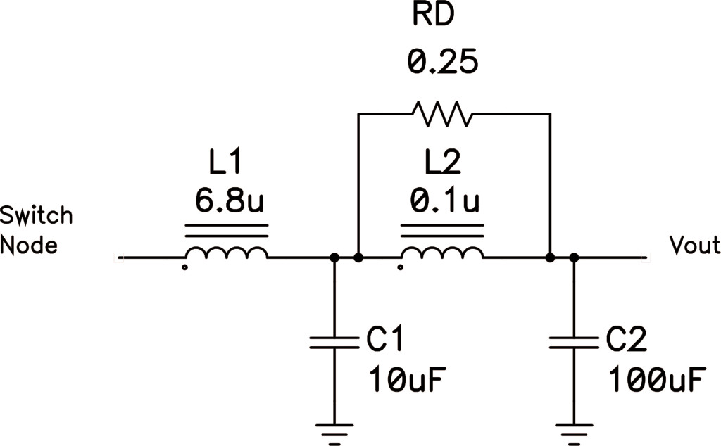

OP #5054884
es ist ein originales Meanwell, zumindest bei ELV in Deutschland
gekauft.
Ich werde zunächst eine Drossel zwischen Ausgang und Verstärker
einfügen.
Da ich für einige Bauteile (DSP, Vorverstäker, Audio-WLAN-Adapter) auch
5V DC brauche, habe ich hierfür je DC/DC Wandler verbaut.
Diese haben eine Schaltfrequenz von etwa 600khz.
Hierfür habe ich im Netz einen Filtervorschlag gefunden, den ich
ausprobieren werde.
OP #5058941
leider haben die Versuche mit Drosseln nichts gebracht.
Das "helle Rauschen" und "Fiepen" bleibt.
HF-Einstreuungen sind es wohl auch nicht, da bei Betrieb mit 24V-Akku
absolute Stille herrscht, keinerlei Störgeräusche.
Laut Datenblatt von Menawell beträgt die Schaltfrequenz 100khz,
Ripple&Noise max. 150mVp-P
Die maximale Leistung beträgt 90W (24V / 3,75A).
Kann man anhand dieser Daten ein möglichst effektives Filter
konstruieren?
Gast #5059011
MiWi schrieb:
> Deine undefinierte Spule kann zB. bei bereits 10mA plötzlich in
> Sättigung geraten - oder erst bei etlichen 10A langsam ein bischen an
> Induktivität verlieren.
MiWi schrieb:
> Doch bedenke: nicht immer ist Größe hilfreich beim Abwehren kleiner
> Störungen....
Vielleicht sollte man einige "direkte" Probleme der Bauteile aufzeigen.
Fred, Bauteile sind nicht "perfekt". Sie haben je nach Aufbau mehr oder
weniger hohe "parasitäre Eigenschaften" - die der Funktion abträglich
sind.
--- Spulen mit höheren Induktivitätswerten können oft hohe - im
"Ersatzschaltbild" einfach zur Spule selbst parallel liegend -
sogenannte Koppelkapazitäten haben. Über diese Kap. fließt eine
hochfrequente Störung "einfach drüber",
die z.B. von einer einlagigen (evtl. gar mit Abstand zw. d. Drähten)
gewickelten Spule weit niedrigerer Induktivität ---> "erwischt" worden
wäre.
--- Ebenso enthalten ELKOs (im Vergleich zu z.B. Folienkondensatoren,
noch geringer bei SMD MLCC Keramik-Kondensatoren) relativ hohe
parasitäre Widerstände/ Induktivitäten, im "Ersatzschaltbild" seriell
zum Kondensator liegend.
OOO - Das ist einer der Gründe, warum nicht immer gilt:
Viel hilft viel
--- Wieso folgst Du nicht Mark Space´s Empfehlung(en)?
Dieser hat viel (mehr als ich) Ahnung von Netzteilen.
Und auch von Audio. Und der Kombination daraus.

#5059222
Ein incrementeller Ansatz.
Eine stromkompensierte Drossel, und ein C zum Beginnen.
Die stromkompensierte Drossel hat eine hoehere Induktivitaet, als man
sie sich eigentlich leisten koennte, da der Sttrom kompensiert wird.
zB etwas in der Richtung :
Talema CMPT590-5.6 dh 2x590uH, 5.6A, mit 4.5kOhm bei 5MHz, 3.20 Euro
