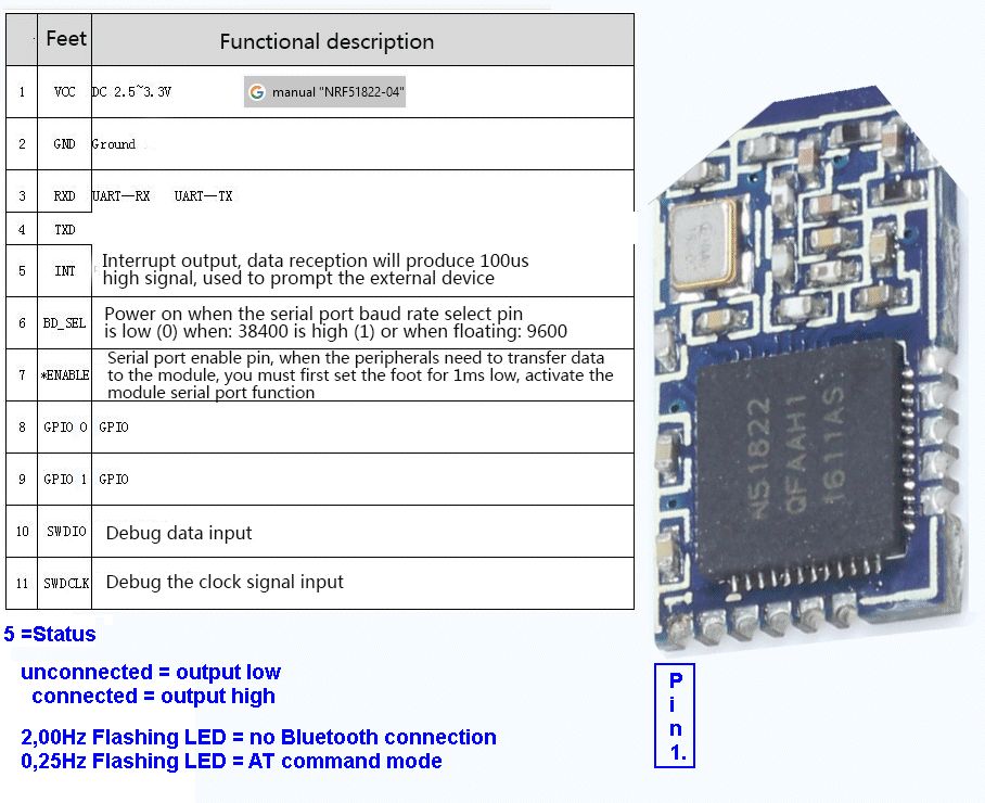

ich habe in der "Bucht" den Artikel 272437461169 gekauft- wo bekommt
man eine Pinbelegung dafür?
Es gibt hier zwar eine Pinbelegung :
https://de.aliexpress.com/store/product/nRF51822-04-BLE4-0-WIFI-Wireless-Bluetooth-Module-TTL-Low-Power-Consumption/1829717_32682158906.html
... aber Pinbelegungs-Tabelle schaut ziemlich kaputt aus. -Gibt es
irgendwo eine bessere Pinbelegung bzw. ein besseres Manual ?
