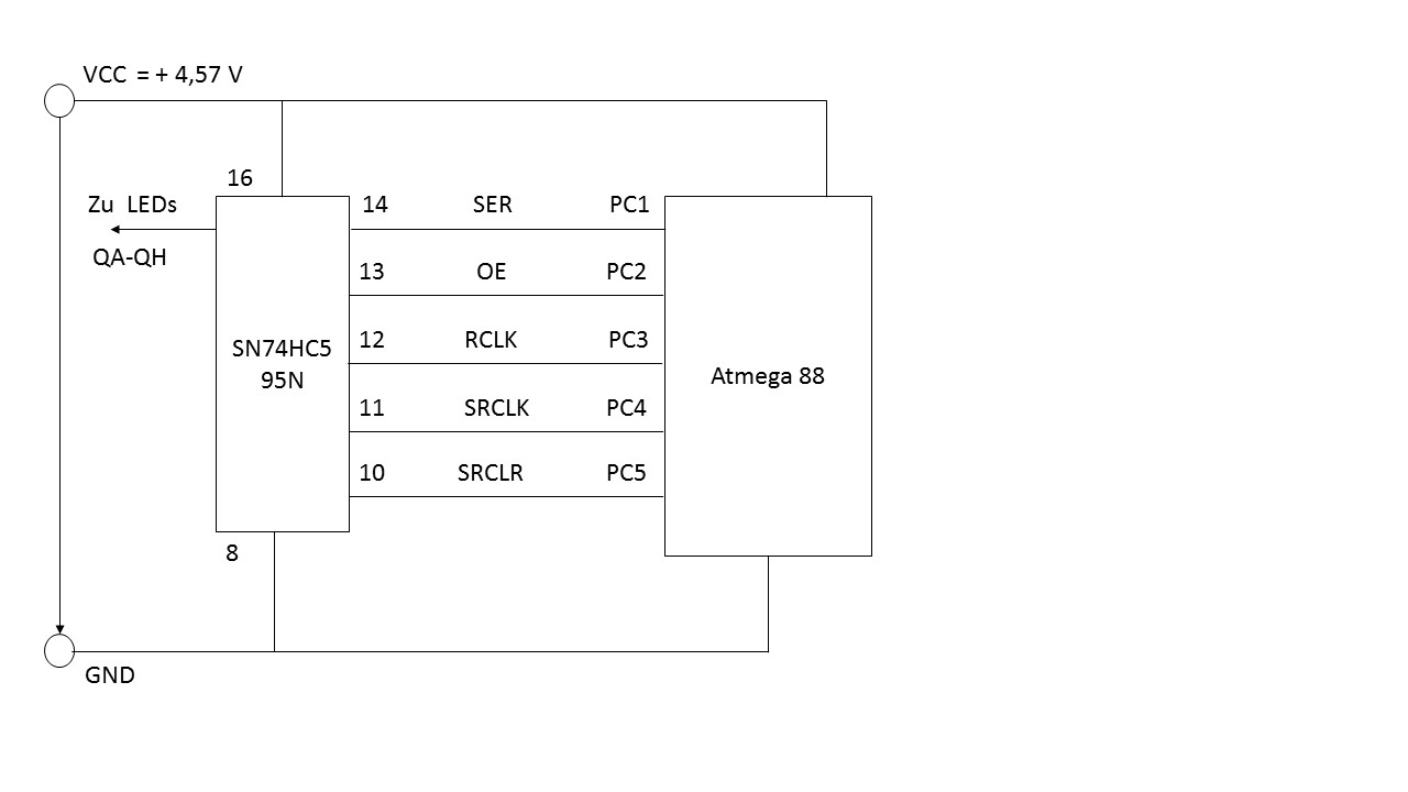

von L_P (Gast)
Anbei ist eine skizze von den beiden Bauteilen.
Warauf soll ich in den besagtenKapiteln besonders achten?
von Stefan F. (Gast)
Da fehlen Abblock-Kondensatoren.
Ich bezweifle, dass du so viele Signal-Leitungen zwischen µC und
Schieberegister benötigst.

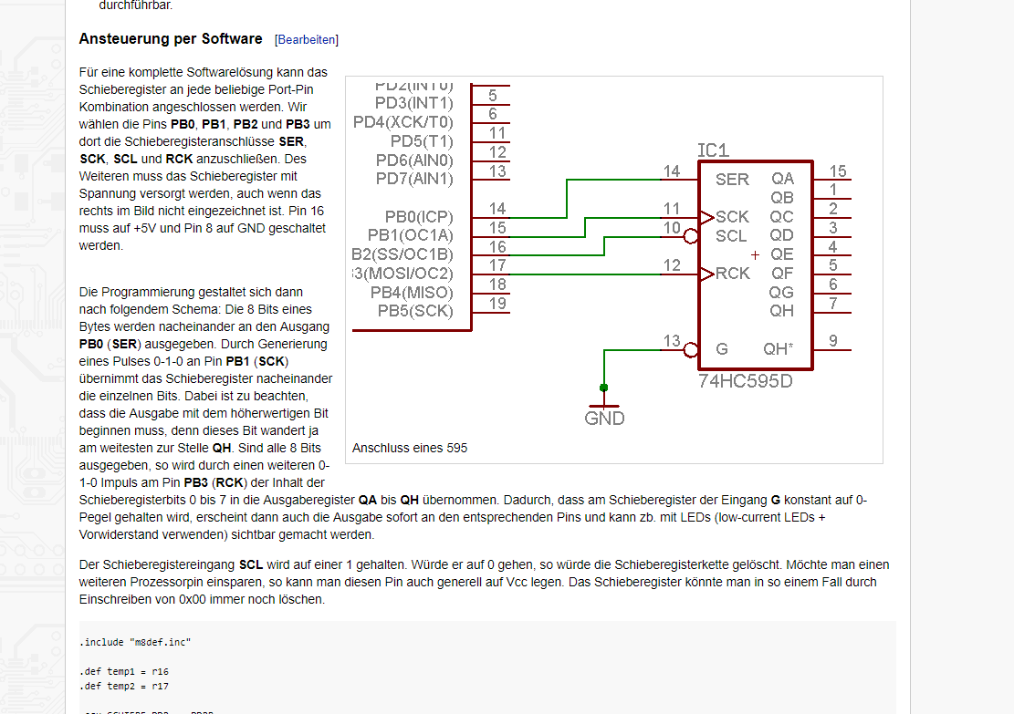

Ich habe den Aufbau entsprechend dem AVR_Tutorial gemacht. Hier sind
auch keine Kondensatoren eingebaut. Grundsätzlich ist es doch egal
welche Pins ich am Mikrocontroller verwende um die Steueranschlüsse am
Schieberegister anzusteuern, oder? Ich habe mich für PC1-PC5
entschieden. Bei diesen ist weder ein MISO , MOSI; SCK dabei, da ich
diese schon für ISP-Programmer verwendet habe, wollte ich die
Schieberegister der Sauberkeit halber mit einem anderen Port ansteuern.
Da ich leider kein Assembler kann, kann ich mit dem Quell-Code in der
AVR-Anleitung leider wenig anfangen.
Da die Applikation des Schieberegisters - abgesehen von den verwendeten
Pins - der des AVR-Tutorials entspricht, hatte ich eben den Verdacht das
ich mit der Software einen Fehler gemacht habe.
Habe ich eventuell irgendwelche Headerdateien, etc vergessen?
Mir egal, es ist falsch. Gerade Schieberegister und Mikrocontroller
benötigen Abblock-Kondensatoren, um zuverlässig zu funktionieren.
Wenn du mir nicht glaubst, kannst du ja alleine weiter suchen. Du hast
die Qual der Wahl. Ohne Abblock-Kondensatoren helfe ich Dir nicht
weiter.

von Abel H. (abel)
Streite doch nicht, mache welche dran. Damit schließt Du schon eine
Fehlerquelle aus. Du mußt doch nicht die Fehler wiederholen, mit denen
schon etliche Andere auf die Schnauze gefallen sind.
Abel

von Lucas P. (l_p)
Die Minute war eigentlich gewollt.Wenn ich den Delay aus kommentiere,
dann läuft das Programm ohne Probleme durch, ab einem delay von über 200
MS steigt der Simulator aus.
Also wäre das weitere Vorgehen, den 100nF Abblockkondensatoren am
MikroController anzubringen und dann einen Hardwaredebugging-Durchgang
zu machen ?
Ist der Atmel Studio Debugger auch als Hardware Debugger verwendbar oder
muss man hierzu andere Software beschaffen.
Den Delay kannst du nicht sinnvoll simulieren, weil der Simulator viel
langsamer läuft, als der echte µC. Im Simulator würde ich die Delays
auskommentieren und das Programm stattdessen Zeile für Zeile nach
Tastendruck abarbeiten.
Nächste Schritte:
100nF Kondensatoren hinzufügen
Delay nicht länger als erlaubt machen
Sich mit dem Simulator vertraut machen
Lernen, wie das mit den FUSES geht und entweder die Fuse für den Clock
Prescaler richtig einstellen oder die F_CPU Angabe auf 1Mhz korrigieren.
Des weiteren würde ich das Programm weiter ausdünnen, solange es nicht
tut, was es soll. Die beiden Leitungen /OE (Ausgangsteuerung) und /MR
(Reset) von Schieberegister würde ich ganz am Anfange des Programmes auf
High setzen und dann nicht mehr ändern.
Beschränke deine ersten Schritte auf die Nutzung der beiden
Taktleitungen und den seriellen Daten. Takte einfach immer abwechslend
eine "1" und eine "0" in das Schieberegister, dann müsste jede zweite
LED leuchten.
Und denke mal drüber nach, wozu das i=0 am Ende (nicht) gut ist.
Hardware Debugger ist ein optionaler Luxus. Dafür wirst du mindestens 50
Euro ausgeben müssen. Lass das erstmal.
Ja, aber du brauchst dazu ein Gerät (Atmel ICE für Atmel Studio 7, oder
Dragon für AVR Studio 4 unter Windows XP oder Windows 7).
