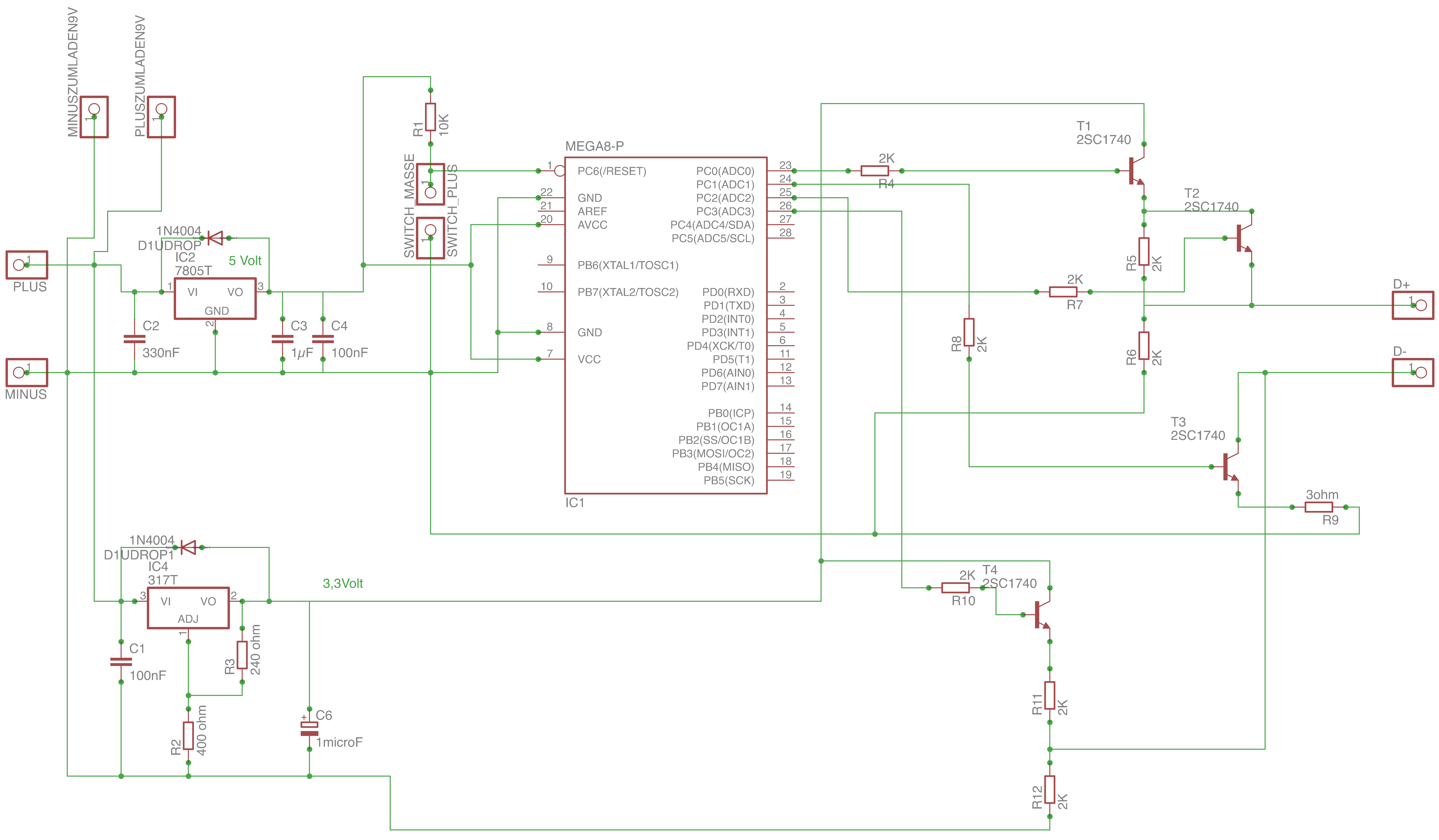

Hallo ich bin gerade dabei einen Controller für eine Powerbank mit
qualcom quickcharge 2.0 Technologie zu bauen um den Flowermate 5.0, der
9Volt benötigt, zu laden.
Der Schaltplan ist im Anhang und der Programmcode lautet wie folgt:
#include <avr/io.h>
int main()
    DDRC = 0xFF; //Alle Pins von PortC als Ausgang
    PORTC = 0b00010000; //LED anschalten
    PORTC = 0b00010001;
    _delay_ms(2000);
    PORTC = 0b00010011;
    _delay_ms(100);
    PORTC = 0b00010001;
    _delay_ms(200);
    PORTC = 0b00010101;
    PORTC = 0b00011101;
22
    while (1)
23
24
25
26
27
28
Hier gibts weitere Infos über Quickcharge
http://www.hackvlog.com/2016/12/bitbanging-quick-charge-2.html
Die Schaltung funktioniert und man erhält nach wenigen Sekunden die
geforderten 9V. Im Programmcode steht drin das der Transistor T3
geschlossen ist wenn der Transistor T4 aufgesteuert wird. Wenn T3 auf
wäre und T4 auch dann entladen sich die 5Volt über T3 und den 3 Ohm
Widerstand. Ich weiß noch nicht wie ich das besser lösen soll aber es
ist ja theoretisch eine Gefahrenquelle wenn T3 aus irgendwelchen Gründen
aufschalten sollte.
Ich möchte jetzt noch eine Schaltung an die bestehende Schaltung anbauen
die sicherstellt das der Flowermate nur mit 9 Volt geladen wird. Ich
weiß aber nicht wie ich das sicherstellen soll. Hat da jemand eine Idee?
Ich habe erst letztens davon erfahren das es auch schon fertige ICs gibt
die mit der qualcom technologie funktionieren. ich möchte das ganze doch
lieber mit dem AtMega 8 realisieren, da ich dann den Qualcom Chip nicht
mehr kaufen muss.

Interessantes Thema, leider ist der Schaltplan kaum lesbar da du keine
typischen Supply-Symbole verwendet hast. In erster Linie wäre da mal das
Masse-Symbol.
Wo werden denn die 9V aufgeschaltet? Das ist nicht erkennbar.
Ist nur der Qualcomm-Chip schwierig in der Beschaffung oder dürfte es
auch ein anderer sein? Oder wirklich nur der ATMEGA sein?
Gast #5054518
Dem muss ich leider zustimmen. ;-(
Dachte ich mir auch erst. Aber die Beschreibung was es werden soll hat
mich zunächst in die Irre geführt. Die Schaltung ist besser beschrieben
mit einem (Dummy-)USB-Device welches einem USB QC2.0 fähigem
Ladegerät(also Steckernetzteil oder Powerbank) vorgibt ein QC2.0 fähiges
Device zu sein. Sprich die Schaltung wird zunächst mit 5V (über
PLUS+MINUS pins) versorgt und fordert dann dazu auf die von ext.
kommende 5V Versorgungsspannung auf 9V (oder 12V) umzuschalten.

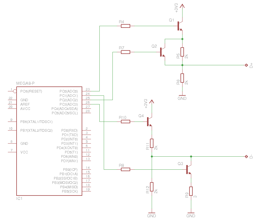

Da sich die Spannungs-Pegel an D+/D- um 9V/12V anzufordern überdecken,
kannst du das leider nicht durch Festhalten der D+/D- Pegel in
bestimmtem Bereich erreichen.
Und eine Crowbar an der 5V/9V/12V USB Versorgung welche auf 9V die
Spannung kurzschließt dürfte nicht so einfach realisierbar/geeignet
sein.
Joshua L. schrieb:
> 5Volt über T3 und den 3 Ohm Widerstand. [...] aber es
> Gründen aufschalten sollte.
Du siehst da Probleme wo keine sind.
Erstmal wird das Spannungslevel von D- über die 3,3V gespeist, nicht
über 5V. Zum anderen wenn T3 durchsteuert, dann fließt ein Strom über 3
Ohm in Reihe mit 2kOhm. Also so ganze 1,5mA (3,3V / 2003 Ohm).
Ohh ja stimmt das hatte ich überlesen. Ist also doch nicht so schlimm.
Ich habe den Schaltplan derweil etwas überarbeitet und er sollte jetzt
besser zu lesen sein.
So folgendes zu den Anschlüssen.
Das USB Kabel das zwischen der Quickcharge Powerbank und dem Controller
angeschlossen wird hat 4 Leitungen.
1. PLUS_POWERBANK : ist die Leitung vom USB Kabel mit der
Spannungsversorgung
2. MASSE_POWERBANK: ist die MasseLeitung
3. D+             : ist eine Leitung mit grüner Isolierung die für die
Kommunikation für die quickchargetechnologie benötigt wird.
4. D-             : ist eine Leitung mit weißer Isolierung die für die
Die beiden Anschlüsse MASSE_FLOWERMATE und PLUS_FLOWERMATE sind dafür da
um den Flowermate anzuschließen der mit 9 Volt geladen werden muss.
MASSE_FLOWERMATE ist mit MASSE_POWERBANK direkt verbunden.
PLUS_FLOWERMATE ist mit PLUS_POWERBANK direkt verbunden.
Nach dem einschalten der Schaltung gibt es eine Spannung zwischen
PLUS_FLOWERMATE  und MASSE_FLOWERMATE von 5 Volt da dies die
Standartvoltzahl ist die die Powerbank in jedemfalle liefert. Nach dem
Handschake der vom Microcontroller durchgeführt wurde und der nachdem
Handshake auch noch die entsprechenden Signale an D+ und D- sendet
steigt die Voltzahl auf 9 Volt so wie das auch sein soll.
Wenn kein Strom fließt oder nur ein sehr geringer von weniger als ca
40mA so fällt die Voltzahl nach 1-2 Minuten auf 0,85 Volt ca. Die
Powerbank registriert anscheinend das fast kein Strom fließt und senkt
dann auch die Voltzahl.
Ich würde es besser finden eine art galvanische Trennung einzubauen die
verhindern soll das der Flowermate durch irgendeinen Fehler z.B. mit 12
Volt geladen wird oder mit 5 Volt.
Ich guck mal nach was eine crowbar ist.
Gibt es noch Probleme beim verständniss des Schaltplans?
Lieben Gruß
Gast #5054762
Joshua L. schrieb:
> Voltzahl
Grusel. Das ist eine Spannung!
Na, bei mir nicht. Aber ein aufgeräumter Schaltplan sieht anders aus.
Mal so zur Ansicht, so könnte der Rechte Teil aussehen. Dann man auch
die Funktion der Widerstände und Transistoren an D+/D- leicht verstehen,
einfach weil sie der Funktion nach (Spannungsteil entsprechend QC2.0
Lookup-Tabelle) aufgemalt wurden.
